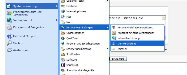

Du stellst nur eine feste IP für das "interne" Netzwerk ein - nicht für die Internetverbindung zu Arcor!
Systemsteuerung | Netzwerkverbindungen | Rechtsklick auf LAN-Verbindung (nicht auf die DFÜ-Verbindung o.ä.) | Eigenschaften | Internetprotokoll TCP/IP | Eigenschaften | Folgende IP-Adresse verwenden: z.B. 192.168.000.001 / Subnetzmaske: 255.255.255.000
Das sollte der Internetverbindung nicht schaden :)
