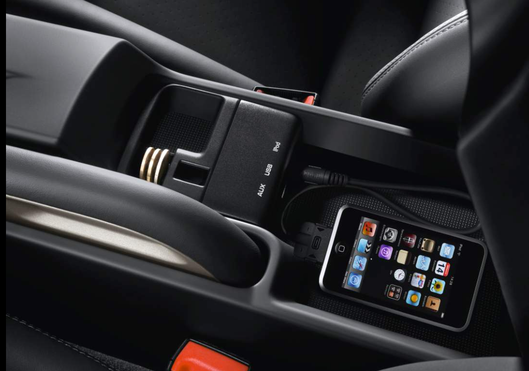

versuche in meinem neuen alten Auto Spotify zum laufen zu bringen.
Als Anschluss gibt es hier nur AUX zu iPod (PCM 3.1).

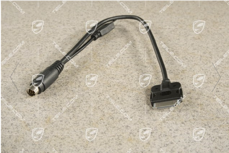

Da du mit dem "zu iPod" wohl den alten Apple Anschluss meinst, der bei den iPhones bis zum 4s genutzt wurde, dann gab es in der Vergangenheit einen originalen Apple Adapter.
Bei der schnellen Suche bei Amazon habe ich zwar auch was günstiges gesehen, da stand aber expliziert dran, daß keine Audioübertragung möglich ist.
Daher tue dir selbst einen Gefallen: suche da den original Apple Adapter und keinen Nachbau. Sparfuchs wird in dem Fall der komplett falsche Ratgeber sein.

Ja, hat das PCM 3.1 (Porsche Communication Management) verbaut.
So sieht das Kabel aus:
Da sollte das iPhone 7 nicht mehr gehen?
Nein, das iPhone 4s war das letzte mit dieser Schnittstelle, Lightning wurde halt vor fast 10 Jahren eingeführt.

Bzw. besitzt das Radio einen AUX eingang? Dann könnte man mit einem Bluetooth auf AUX Adapter arbeiten.
Reaktionen: -Razzer-

Die Mittelkonsole hat AUX - darüber wird es normalerweise verbunden - eher ein Hardware Problem.
AUX zu BT:
https://www.amazon.de/UGREEN-Bluetooth-Empfänger-Kompatibel-Smartphone/dp/B081GGB53R/ref=sr_1_5?__mk_de_DE=ÅMÅŽÕÑ&crid=14DWV988KPYC0&keywords=aux+bluetooth&qid=1658771332&sprefix=aux+bluetooth,aps,78&sr=8-5
