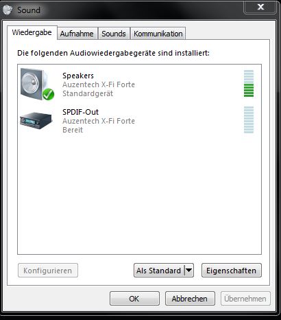

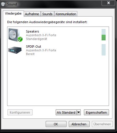

Auzentech Treiber dreht den Saft ab ?
Wenn du in das Feld mit der rechten Maustaste klickst, bekommst du das Menü [Deaktivierte Geräte]/[Getrennte Geräte] angezeigt, aber du bist ja kein PC-Dummy, dir fehlt [Lautsprecher] -> muß 'Standart' sein. Du weißt ja, [SPDIF-Out] ist falsch, nur richtig, wenn du alles über einen A/V-Receiver wiedergibst. SPDIF-Out wäre auch bei mir über das 5.1 viel zu leise, egal, wie ich was einstelle. Ein interessantes Problem hast du. Weil wenn ich jetzt Win 7 64Bit komplett neu installieren müßte, und genau das tritt auch auf, weiß ich nicht, ob ich nicht auch vor dem selben stehen könnte, zumal meine Installation 3-einhalb Jahre alt ist. Es ist nicht gesagt, das heute alles die selben x64-Updates eingespielt werden wie damals bei Win-Update.
Ja soweit hab ich's ja jetzt wieder
