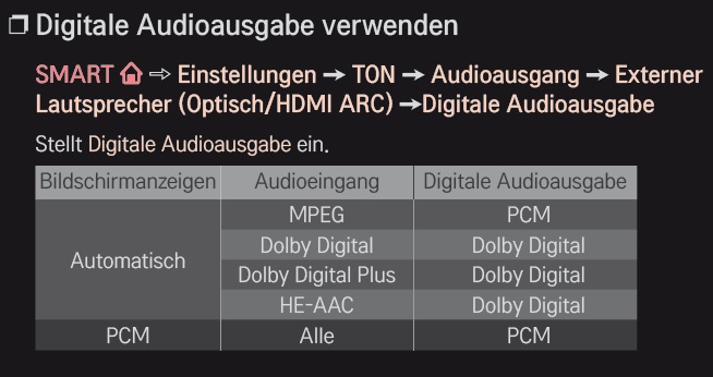

Nur bekommst Du denn nicht mehr als Stereo denn DD und andere Soundformate kann der TV nicht weitergeben. Deshalb alles zum AVR.
Kurzer Auszug aus dem Handbuch... :rolleyes:
