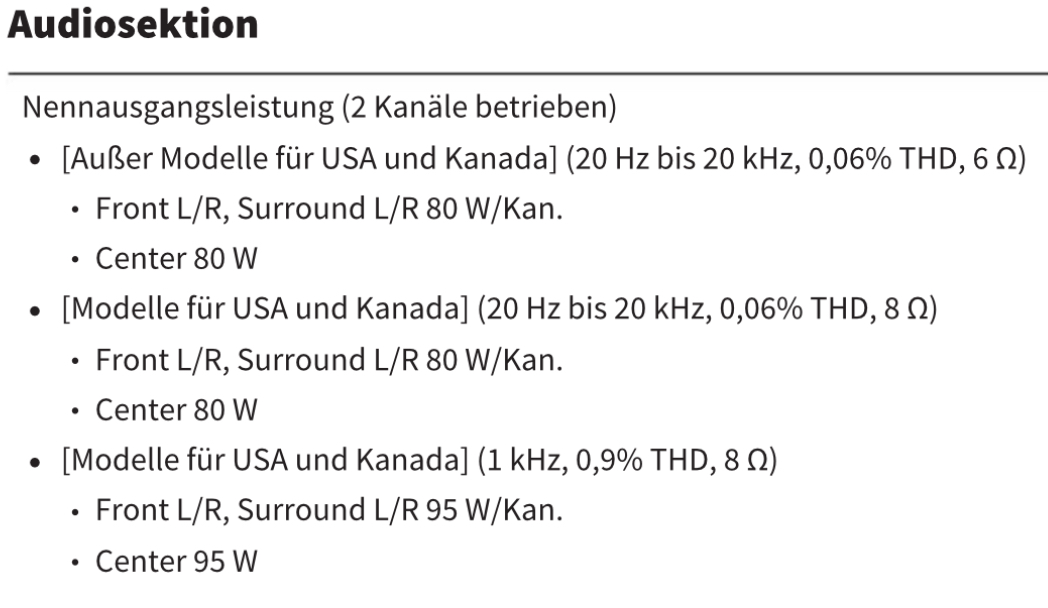

Laut HiFi-Wiki haben die 8 Ohm und dein Verstärker liefert laut Handbuch in Stereo pro Kanal 80W, das sollte also theoretisch passen.
Ich würde trotzdem mal das Bi-Wiring entfernen und nur "normal" anschließen. IMHO ist das eh nur Blendwerk und bringt quasi nichts. Die Brüche bzw. das kurze Kabel (Je nach Lautsprecher) am Bi-Wiring Terminal des LS nicht vergessen.
Ich denke,die Angabe auf HiFi-Wiki ist diesbezüglich nicht ganz korrekt. Die 8 Ohm beziehen sich nur auf das US und Kanada Modell.
