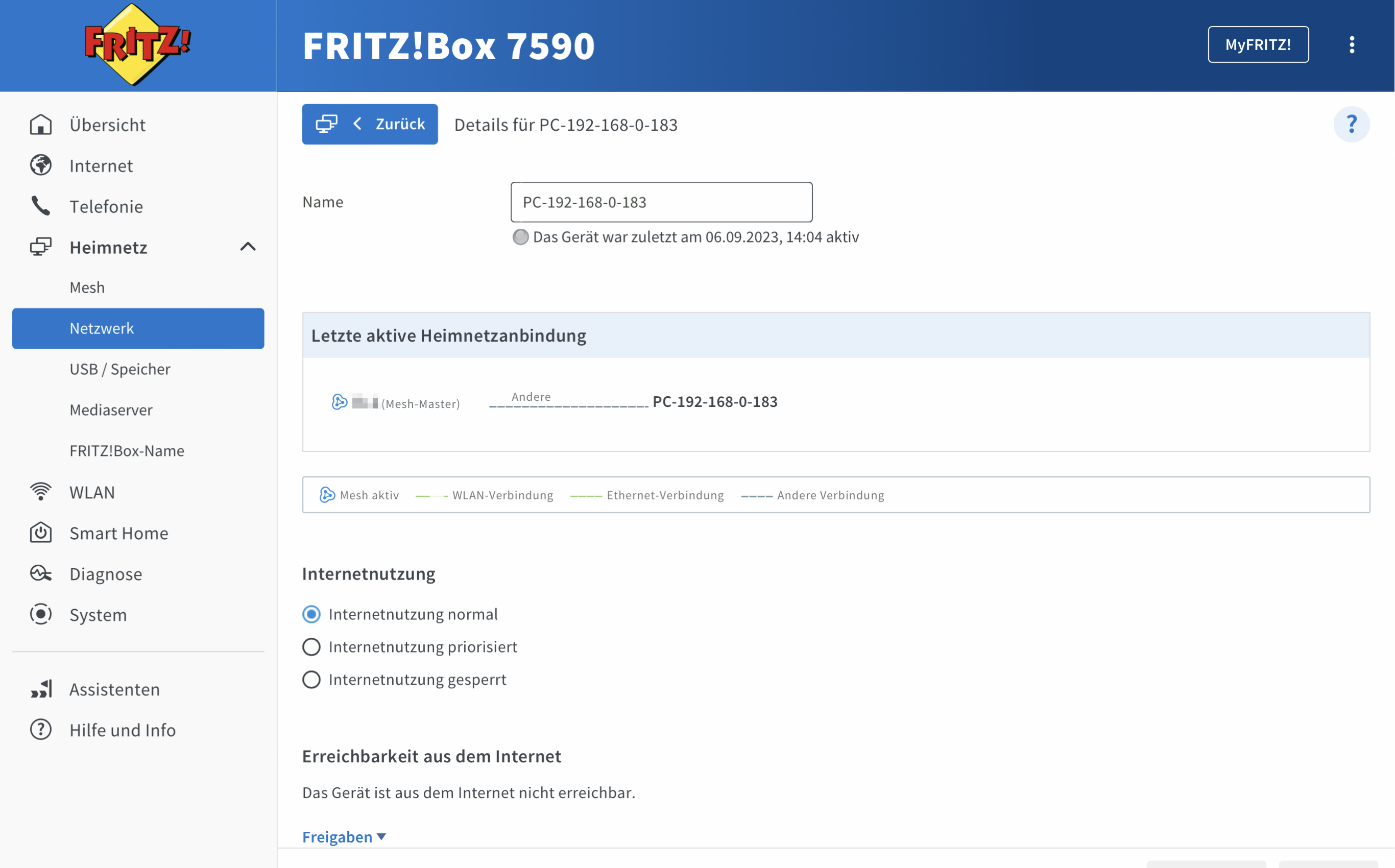

Hier ein Screenshot zu dem Phantom-Gerät (MAC-Adresse 42:27:9B:C0:0D:A5, gegengeprüft und nichts von uns), das über eine "andere Verbindung", nicht LAN oder WLAN verbunden war. Es war vorgestern gegen 12 Uhr zum aller ersten Mal da und kam gestern gegen 14 Uhr zurück.
Ich habe dann die 7590, die bei beiden "Besuchen" bereits 7.57 hatte, zweimal per Recovery-OS geflasht und alle Provider-Daten von Hand neu eingegeben. Bin gespannt ob es damit "vorbei" ist.
Wenn es der Provider (1&1) gewesen wäre, hätte der ja eigentlich bei seinem ersten Besuch schon abhaken können sollen, dass die 7590 schon Fritz-OS 7.57 hatte und kein weiteres Handeln mehr notwendig ist (?).
Ich hab mal versucht die Herstellerkennung aus Deiner MAC-Adresse zu finden (das sind die ersten drei Bytes), leider ist in den Tabellen der IEEE für die 42:27:9B nichts hinterlegt - Du kannst selbst mal nach "mac vendor identifier lookup" googlen.
Bei den meisten Geräten bei mir klappt das - ausser bei meinem NetGear-Switch (GSS108e) - kann es vlt. sein, dass Du noch irgendwo einen Switch im Netzwerk hast? - der sollte ja auch nur aktiv werden, wenn eines der angeschlossenen Geräte aktiv ist. Das würde erklären, warum die MAC nur zeitweise in Deinem Heimnetz auftaucht...
Die IP lässt ja auch auf dein internes Netzwerk schließen - das ist ja kein Zugriff aus dem I-Net... Nach meinem Verständnis!
Und da da was von Mesh steht hätte ich jetzt auch mal in die Richtung getippt... Ein Repeater Switch - der kann aber auch bei den Nachbarn stehen - denn wie ich schon geschrieben habe - vielleicht legt die Box schon nur den Versuch des Connects auch wenn gar keiner zustande kam...
Das wird wahrscheinlich ein „virtuelles“ Netzwerkinterface sein, z.B. von einer VM, VPN Software, etc.
Anderer möglicher Grund ist „Mac adress randomization“, das machen neuere iOS und Android Geräte ja per default.
Normalerweise kommen die Fritzboxen damit gut klar, und zeigen den echten Gerätenamen an. Aber z.B. Apple Watches tauchen dabei nur als “PC-xx-xx…“ auf.
Auf die Topologie der Mesh Anzeige darf man sich nicht 100% verlassen, wenn da „andere“ als Verbindung steht, sagt das nur, dass sie die Art der Verbindung und nicht ermitteln kann. Ich hatte auch schon WLAN Geräte, die als LAN angezeigt werden.
