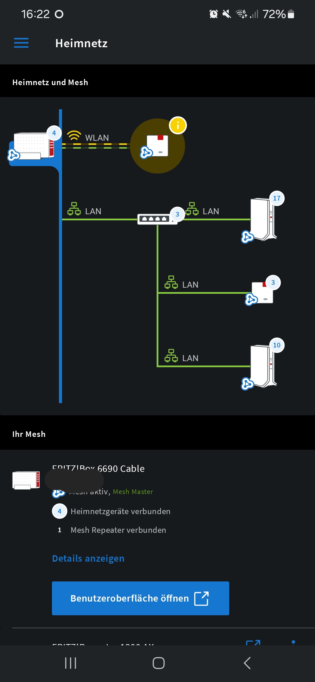

Ich habe eine Fritzbox 6690 Cable, dort sind 3 Access Point kabelgebunden im Fritz Mesh Betrieb.
Nun wollte ich mir auf der Terrasse noch einen weiteren Repeater setzen, da hier das WLAN oft zu schwach ist. Hab mir da auch was schönes gebastelt, mit ner wasserdichten Verteilerbox, in die ich ne Steckdose gesetzt habe...
Allerdings ist dieser dann nicht kabelgebunden.
Die Fritzbox befindet sich als Mesh Master nun leider im Keller und das Signal ist zu schwach für den WLAN Repeater.
Nun zu meiner Frage, kann ich den WLAN Repeater, nicht einem der anderen, kabelgebunden Access Point zuweisen? Diese wären definitiv näher dran.
Wenn ja, wie?

@derlorenz das habe ich ja gemacht und das hat zu dem Ergebnis geführt, dass er an der Box im Keller kleben bleibt.
@|Moppel| hab ich direkt probiert, geht leider nicht, vielleicht muss ich den WLAN Repeater aber zurücksetzen.

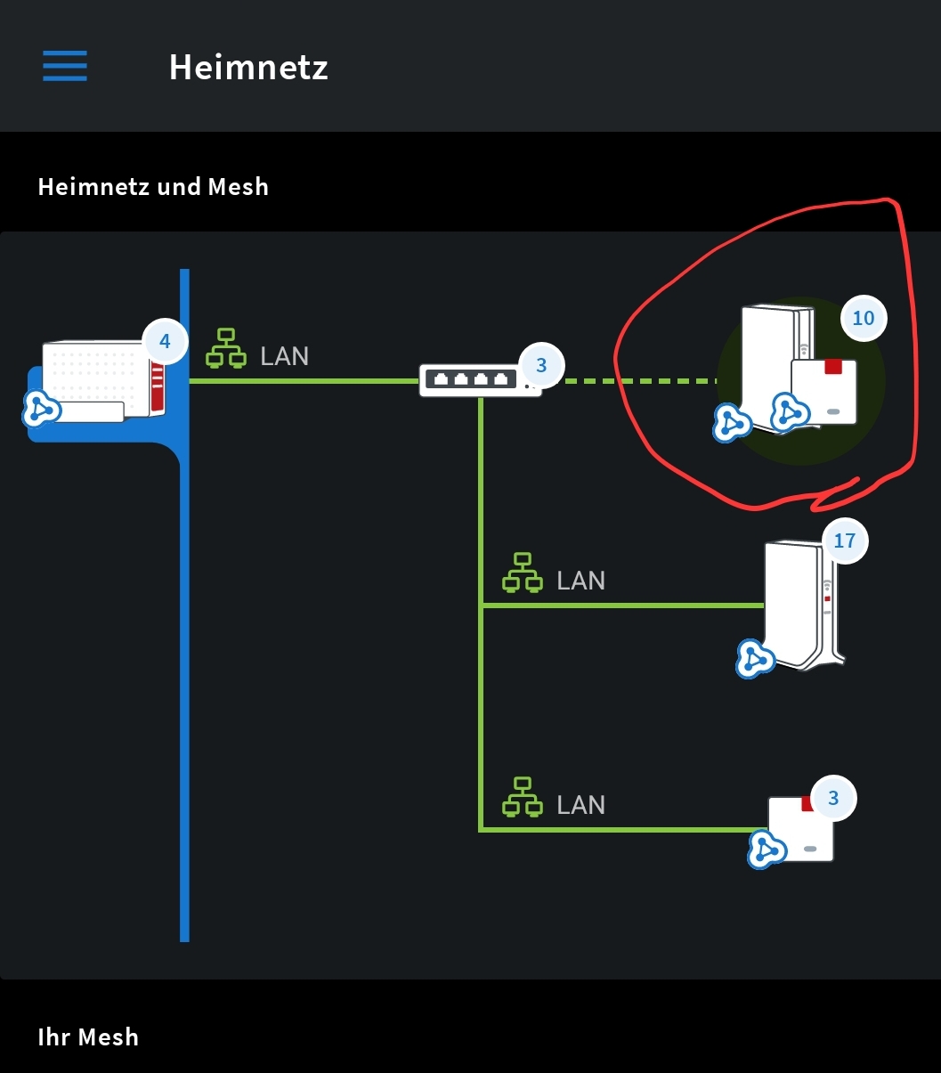

Zurücksetzen hat funktioniert, ich konnte den Repeater auf der Terrasse mit nem anderen Access Point verbinden, allerdings ist die Mesh Funktion am Repeater auf der Terrasse dann nicht aktiv, was natürlich ziemlicher Käse ist.
Reaktionen: derlorenz
Den solltest Du aber jetzt auch nachträglich über die Admin-Oberfläche noch ins Mesh integrieren können - mglw. wird das sogar direkt von der Firmware angeboten.
Ansonsten gibt's auch dafür von AVM eine entsprechende Anleitung - ich glaube, sogar beschrieben mit der händischen Methode, wofür die WPS-Tasten mehrmalig (oder war's mehrsekündig) gedrückt werden müssen.​
Reaktionen: DiedMatrix und DeadEternity
Tja, RTFM! 😅 Aber egal, hat letztendlich geholfen, top! Hat nun funktioniert, falls nochmal jemand sowas fragt, so läuft es:
1. Connect Taste am gewünschten Access Point drücken, danach die Connect Taste am WLAN Repeater drücken - > WLAN Repeater verbindet sich mit dem gewünschten AP, ist aber nicht automatisch im Mesh integriert.
2. Zum Mesh Master gehen (bei mir die Fritze im Keller), Connect Taste kurz drücken, zum WLAN Repeater laufen, dort ebenfalls Connect Taste kurz drücken - > Der WLAN Repeater wird ins Mesh integriert, bleibt aber am gewünschten AP, bzw. Wird automatisch an den stärksten AP gemanagt.
