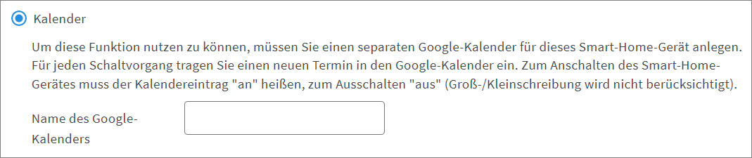

So könnte ich meinen DECT200 aus meiner Fritzbox heraus steuern:
Vermutlich geht das auch bei den Thermostaten.
Ah cool, ja das haben die Thermostate nur leider nicht (Korrektur) :/
