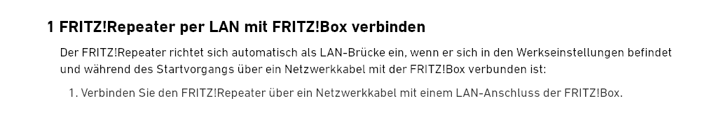

Also nach diesem Weg von AVM? --> https://avm.de/service/wissensdaten...Repeater-per-LAN-mit-der-FRITZ-Box-verbinden/
Einfach den 1200 AX per LAN Kabel mit der 6690 verbinden!
Einfach nochmal machen…ab und zu zicken die. Die Reihenfolge muss absolut eingehalten werden….

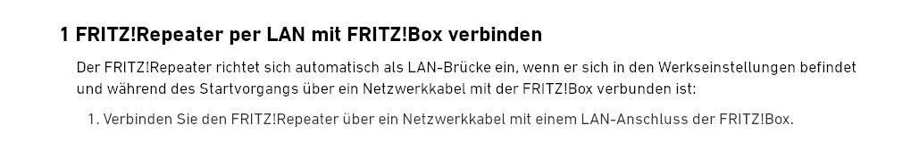

@motorazrv3 das ist die für Anbindung mit einer Fritz!Box verbinden möchte (Schritt 1-3).
In diesem Falle soll aber nicht an die (Haupt-) Fritz!Box, sondern an einem Repeater der an eine Fritz!Box angeschlossen ist.
Bei mir hat folgende Anleitung (Schritt 1-4) direkt funktioniert:
https://avm.de/service/wissensdaten...-mit-Mesh-Repeater-verbinden-Reihenschaltung/
Reaktionen: mischaef
Danke. Da habe ich den Text oben nicht richtig verstanden. Den lese ich jetzt so, er möchte den 1200AX mit der 6690 per WLAN verbinden. Wenn der 1200AX per LAN mit der 6690 verbunden ist, kann er die Verbindungsart dort auf der Oberfläche umstellen.
