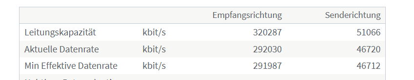

Leider erreiche ich bei den Tests im Durchschnitt nur etwa 134,3 Mbit/s, was deutlich unter den Erwartungen liegt. Obwohl die Treiber aktuell sind, kann ich leider keine LAN-Verbindung testen, da mir ein entsprechendes Gerät fehlt.

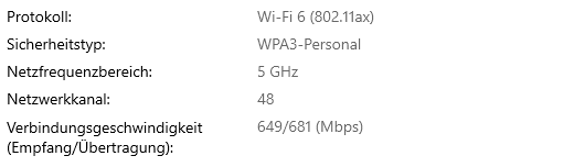

WLAN vom DELL:

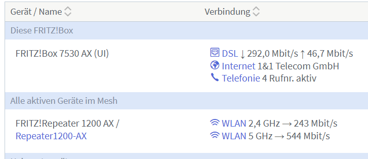

Mesh an der Fritzbox:

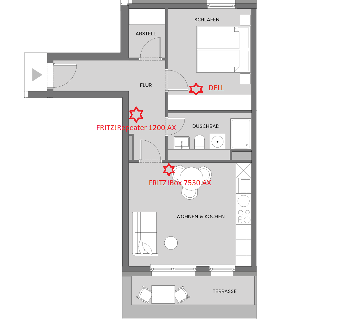

Platzierung der Geräte:

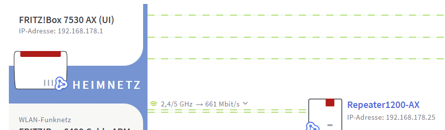

Die entscheidende Info wie der 1200AX an der FB hängt und angebunden ist fehlt.
Also, wie ist lt. Mesh-Übersicht die Anbindung?

Habe ich ergänzt.

ist weniger als 5 Meter vom Router entfernt aufgestellt
Wenn in den 5 Metern mehrere Wände oder wasserführende Leitungen vorkommen, ist das Ergebnis doch gut

Ist der Repeater in SIchtlinie entfernt, oder Wände dazwischen?
Ne sind Wände zwischen, siehe Skizze.

Ich würde es bei so einer kleinen Fläche auch ohne Repeater versuchen. Warum hast du ihn überhaupt da hingestell? Aus Prinzip oder weil du im Schlafzimmer sonst keinen Empfang hattest?
Stell doch die Fritzbox mal in den Flur, da sollte eigentlich die ganze Wohnung gut abgedeckt sein.
Lt. Mesh Screenshot 660Mbit zuwischen Fritzbox und Repeater.
Was kommt dann beim Clien an?
Der Wert aus dem Speedtest scheint mirschon realistisch.
