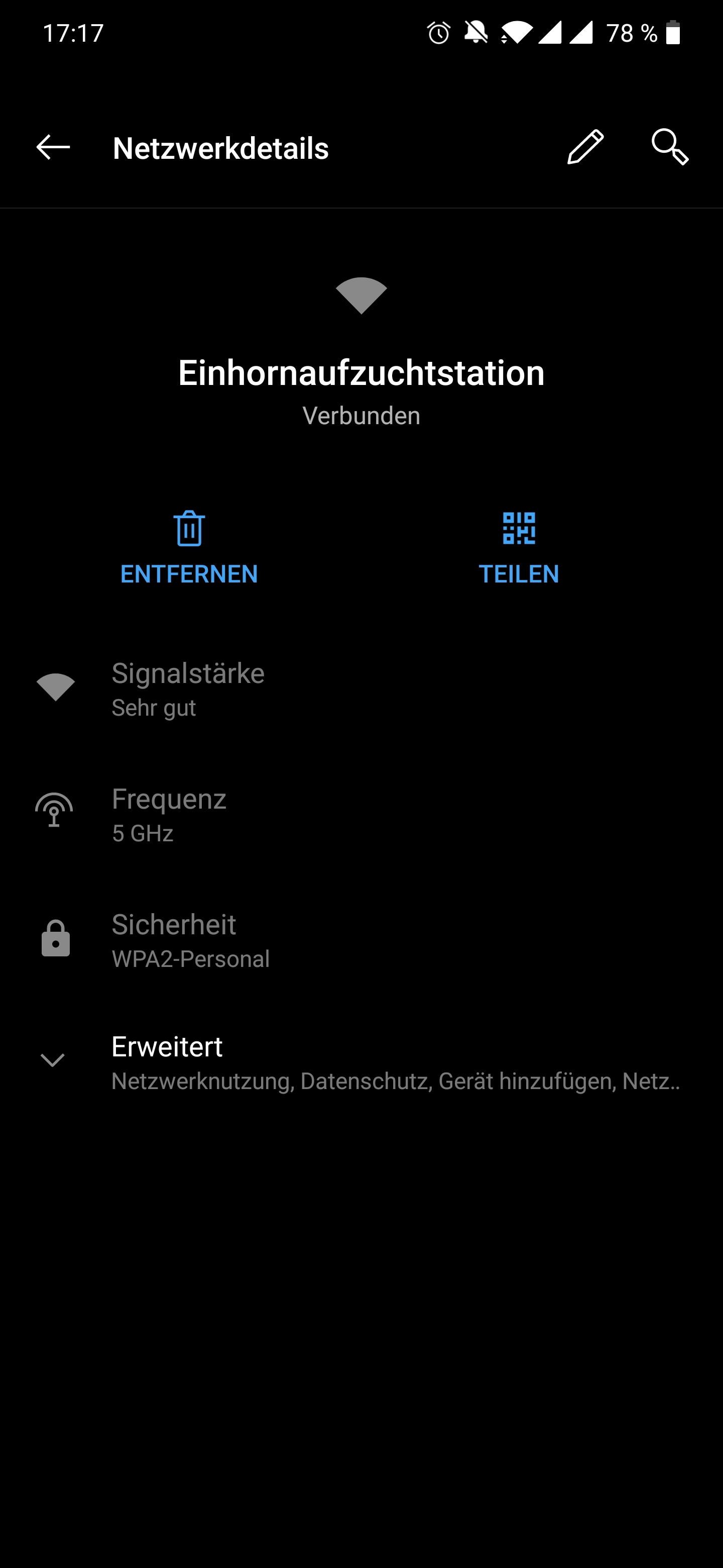

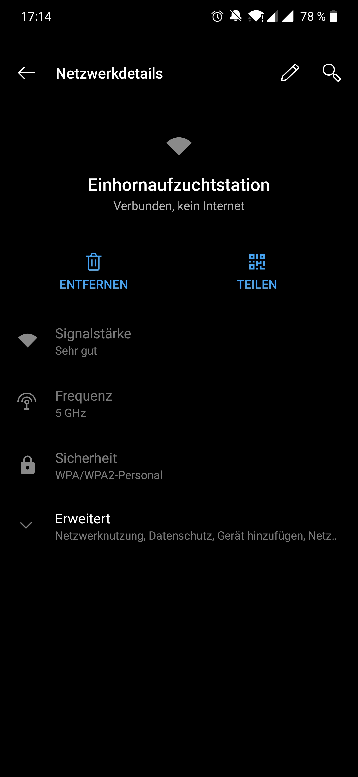

Ja das Problem ist meine Frau sagt mir dann Youtube ging nicht hat angezeigt keine internet dann macht sie das WLAN einmal wieder aus/an am handy dann geht es. Aber in den ereignis logs bei der fritzbox taucht nichts auf. Heute erst wieder gehabt
So wie auf dem Bild volle Verbindung zum repeater aber trotzdem kein Internet 5ghz netzwerk

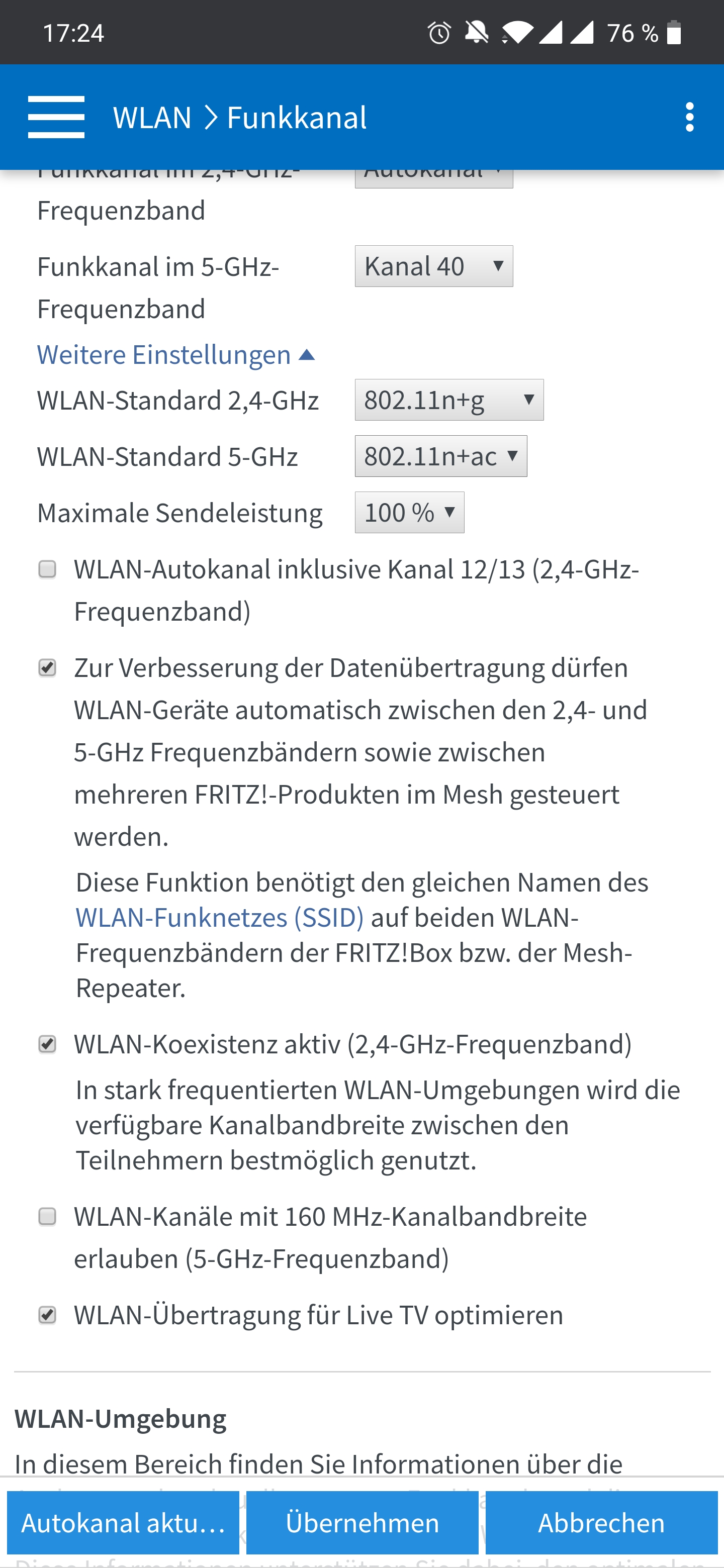

Auf dem zweiten Bild sind die gemachten häkchen von fritzbox die automatischen. Sollte ich hier mal die 3 Häkchen entfernen?
