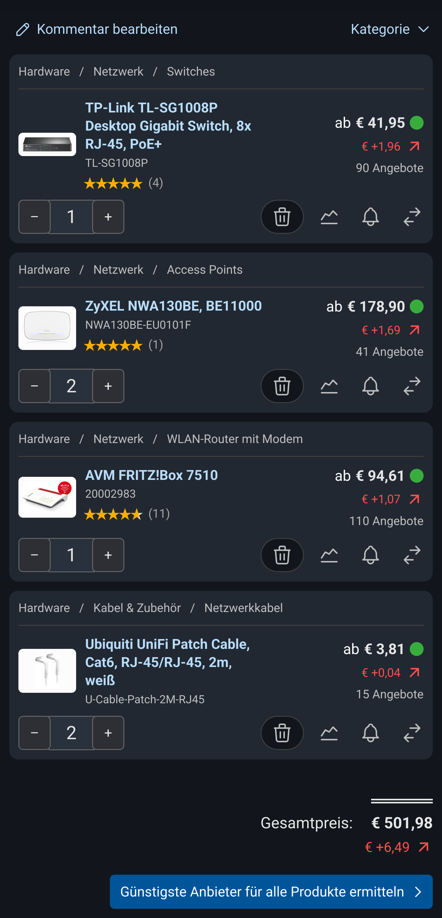

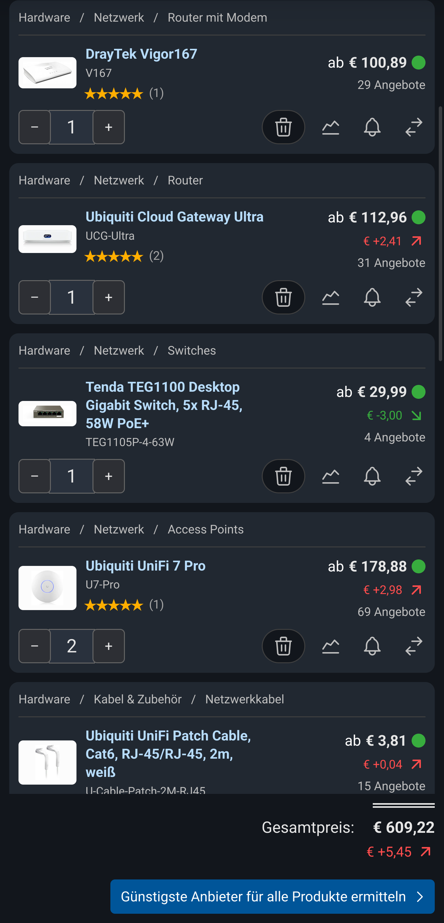

Vielen Dank für die Hilfe und Anregungen. Entschuldigt die späte Antwort, ich hatte das Ganze hier aus den Augen verloren. Nach einigem Nachdenken habe ich mich dazu entschieden, eine Fritzbox 7510 und zwei Zyxel Wifi 7 AP + PoE+ Switch zu kaufen. Da das einzige Feature, das ich unbedingt von den Unifi AP wollte, Roaming war und die Zyxels das ohne ein extra Gerät können, denke ich, dass diese die bessere Lösung sind. Weshalb ich von meinen aktuellen Geräten wechseln möchte, ist recht einfach erklärt: Die Geräte sind nur von der Telekom gemietet und sind so über ein paar Jahre teurer als jetzt WLAN 7 zu haben und eine meines Erachtens ausreichende Fritzbox.

Aus reiner Neugierde, damit wir vielleicht Lernen und so in Zukunft besser werden:
  1. Warum hast Du uns nicht vor der konkreten Anschaffung nochmal gefragt?
  2. Warum bist Du nicht zeitnah auf die Rückfrage DLMttHs eingegangen, also uns damals gesagt, dass Du die Telekom Speed-Produkt nur gemietet waren?
  3. Warum Zyxel NWA130BE und kein FRITZ!Repeater 3000 AX; wegen Wi-Fi 7 und/oder 6-GHz-Band und/oder Multi-Gig-Ethernet?
  4. Hast Du die WLAN-Access-Points jetzt in Decken-Montage, Wand-Montage/stehend, oder liegend?
Oh, da habe ich mich wohl falsch ausgedrückt. Ich habe vor, die Produkte Anfang November zu kaufen, bisher habe ich also noch nichts gekauft.
Ich wollte auf die Rückfrage antworten, habe es dann jedoch vergessen, bis gestern. Mein Fehler.
Hauptsächlich die Stromversorgung mit PoE, dann spare ich mir ein Stromkabel, da die APs knapp 2-3 Meter von den Ethernet Anschlüssen und Steckdosen im Raum entfernt montiert werden sollen. Ein bisschen spielt aber Wifi 7 auch eine Rolle, da ich die APs dann eigentlich ein paar Jahre nicht austauschen möchte. Deshalb ist es mir die 40€ mehr wert. Ich muss jedoch sagen der 3000AX sieht auch ganz gut aus.
Plan ist die APs auf halber Raumhöhe an der Wand zu Montieren. Decke wäre zwar besser, ich weiß, jedoch sagt mir es optisch nicht zu ein Kabel die ganze Wand hoch zu haben.
Ahh … dann bitte nicht die FRITZ!Box 7510, denn wenn Du irgendwann auf Glasfaser umgestellt wirst, hast Du dann keinen LAN-Anschluss mehr. Mein Tipp: Eine gebrauchte FRITZ!Box 7520, mal 24 Stunden lang Kleinanzeigen.de beobachten, denn die aktuell zu Findenden sind die Übergebliebenen = zu teuer.
Du könntest das Stromkabel auch um das LAN-Kabel wickeln.
Dann lieber einen WLAN-Punkt, der für die Wand ist … jenen Zyxel am Besten gebraucht kaufen. Wobei ich einen FRITZ!Repeater 3000 AX auf in/ein Regal stellen würde.
Alles gut. Aber Du könntest auch Deine Produkte gebraucht kaufen, also Telekom Speedport 3 oder Speedport 4 und dann Telekom Speed Home WiFi oder Speed Home WLAN. Dann musst Du das System nicht wechseln. Wobei ich zu FRITZ!-Produkten wechseln würde, weil Du dann quasi zu jedem anderen Internet-Anbieter wechseln kannst, z. B. zu 1&1 über Drillisch.
