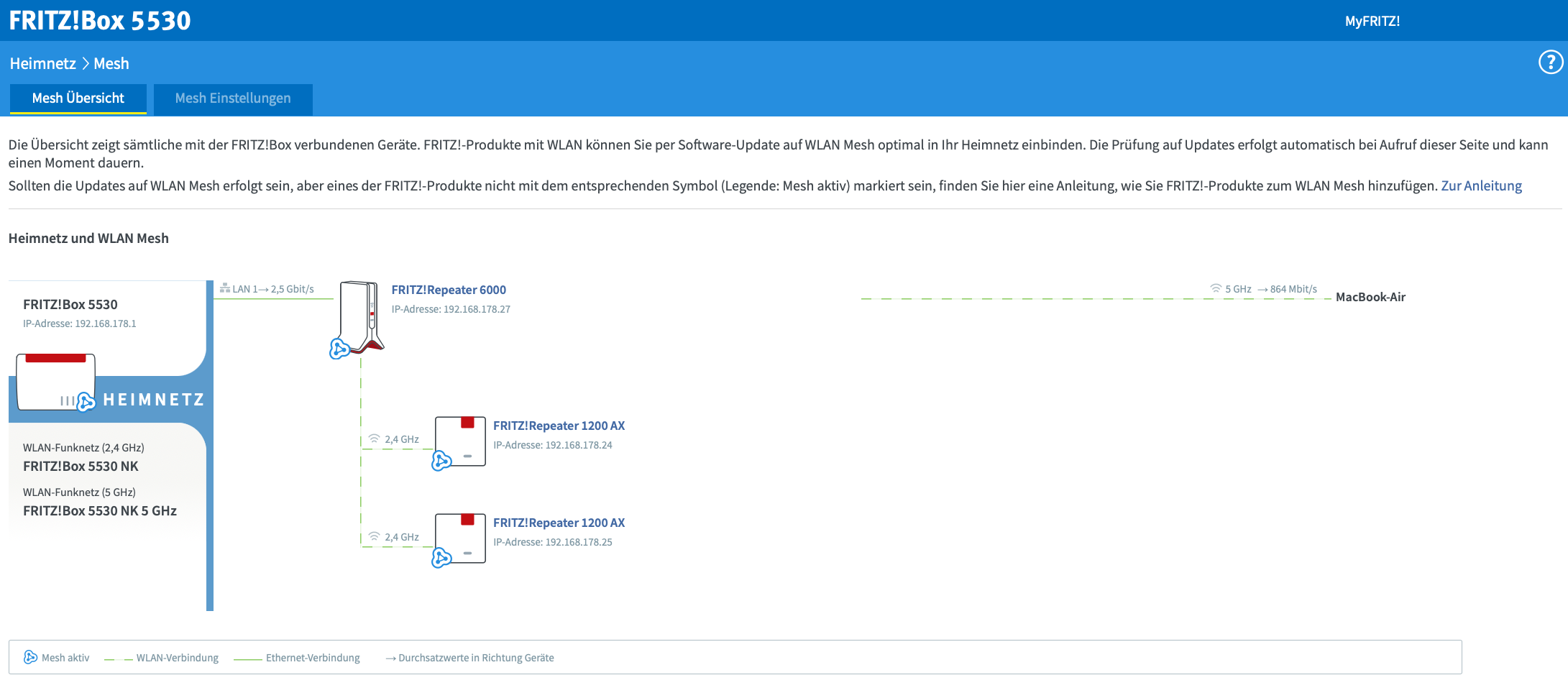

Ich hatte den 6000er auch schon als LAN-Brücke eingerichtet. Ein damit verbundener 1200ax funkte dann auch nur auf 80 MHz Kanalbandbreite im 5 GHz Netz. Macht da eine LAN-Brücke überhaupt Sinn?

Wenn möglich immer per LAN Verbinden, zwar sind die Angaben der Hersteller beim WLAN nominell höher als Gigabit-LAN aber im Praxiseinsatz erreichst Du per LAN immer noch die besten Werten Zwischen Fritzbox und Accesspoint
Ich könnte nur den 6000er per LAN verbinden. Bringt es den was? Mit der LAN-Methode waren die Geschwindigkeiten im WLAN geringer.
Natürlich. Wenn man nicht zufällig mal ein defektes Kabel hat, ist LAN immer Wifi vorzuziehen.
Ja, dann ist im WLAN weniger "los" und mehr freie Bandbreite für Clients und andere Basisstationen
Reaktionen: douggy

Mach ein paar vergleichbare Messungen. Und ich bin mir sicher, du wusstest nicht die ganze Zeit mit welchem der drei AP du verbunden warst. Das ist der Sinn von Mesh, das müsstest du parallel mit verfolgen.
Ansonsten glaube ich die Aussage eher weniger.
Kabel > Funk.
Wenn die 1200AX nicht per LAN-Brücke angeschlossen werden können, dann probiere einen 2. 6000er per Wlan-Brücke.

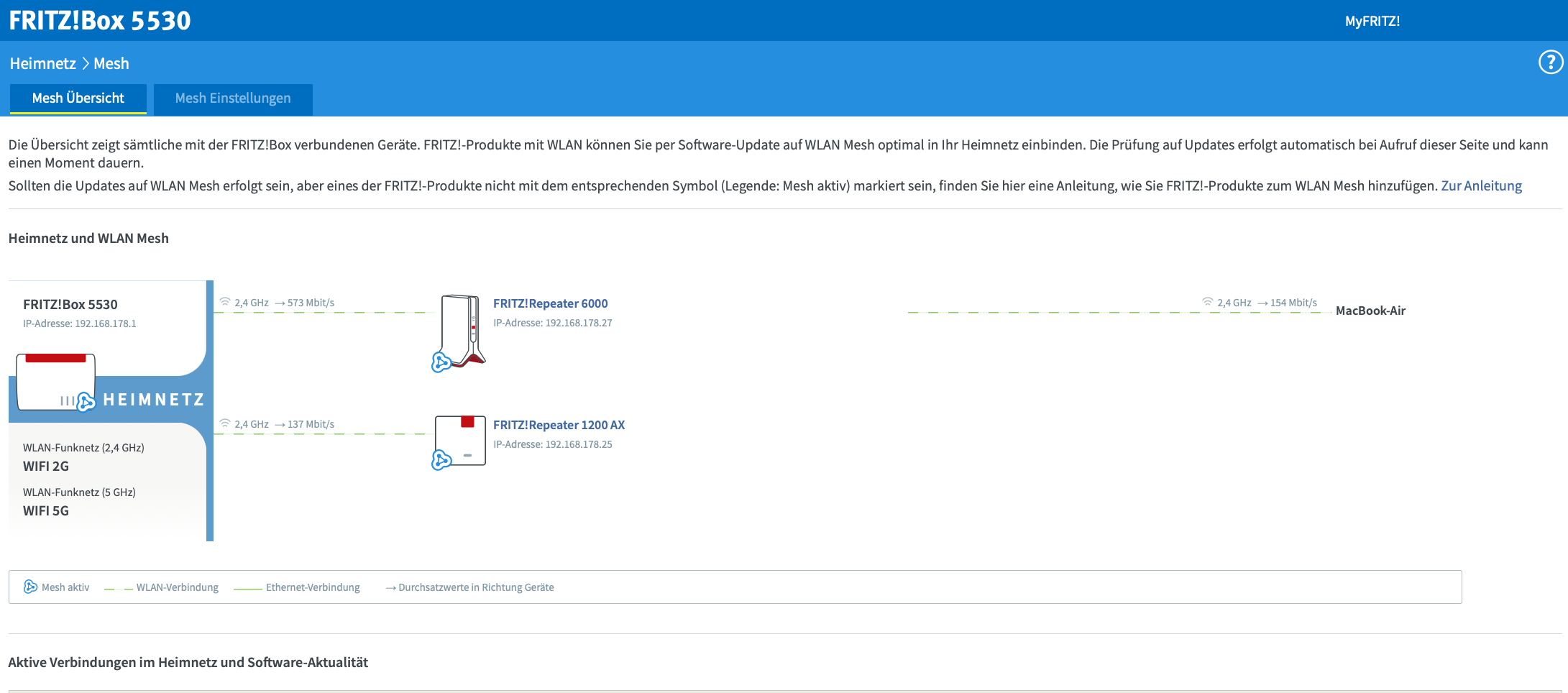

Ok, vielen Dank für eure hilfreichen Beiträge. Ich habe nun erstmal wieder folgendes gemacht:
Der 6000er steht zentral im Flur (Haus, 2 Etagen). Verbinde ich jetzt die Repeater am besten mit dem 6000er oder der Box?
Wie wäre es mit .. .. ausprobieren? WLAN hängt zu 100% von den örtlichen Gegebenheiten ab. Was besser ist, kannst du also nur testen.
Wenn es geht ein/die Repeater per LAN an den 6000/fritzbox, so viel wie möglich verkabeln ist immer gut.
Und ob die anderen falls per WLAN an die Fritzbox oder den 6000 kommen, kommt dann drauf an wie gut der Empfang von der Box am aufstellort der kleineren Repeater ist, wenn der Empfang immer noch top ist direkt an die Box, falls er 6000 den besseren Empfang liefert dann dort dran.
Am aufstellort kannst du ja vorher mit dem Handy testen zb mit der Fritz wlan App geschwindigkeitstest starten, Handy genau dorthin halten wo du den Repeater sonst stehen haben wirst, und schauen dass der Empfang nicht schlechter als -70 dBm ist, bestenfalls sogar im 5ghz. 😅
