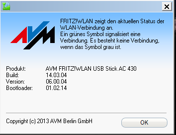

das ist alles was der Treiber mir sagt, egal ob der Stick eingesteckt ist oder nicht.
Der Treiber wird nicht installiert.
Und als Wlan stick wird er nicht erkannt, lediglich als Laufwerk.

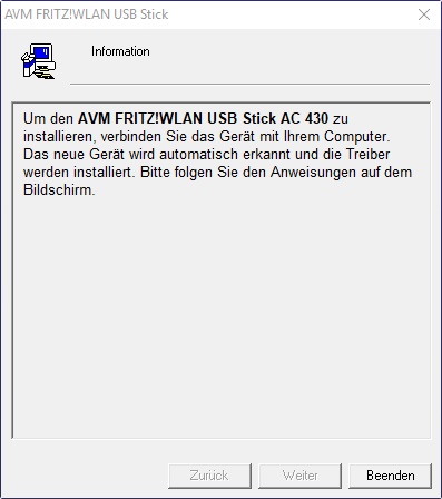

er lässt sich ja nicht installieren, hab das archiv extrahiert, die setup gestartet und dann kam diese Meldung.
Ich verstehe nicht warum der Adapter sich nicht als stinknormaler Wifi Adapter über Windows installieren lässt....

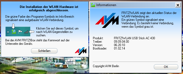

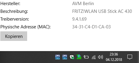

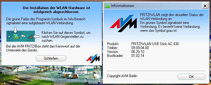

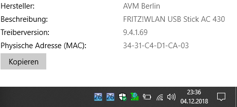

Weil sich mit dem Setup die Daten auf dem Laufwerk, was Dir ja angezeigt wird, aktualisieren. Wenn Du dann den Stick ansteckst und vom AVM CD Laufwerk das Tool installierst, werden die entsprechenden Treiber fürs System installiert. Wenn das nicht klappt, wird der Stick defekt sein.
Es gibt auch 2 verschiedene Sticks, wie bereits in Post # 2 und #3 beschrieben steht:
FRITZ!WLAN USB Stick AC 430 MU-MIMO / 06.20.10 und den FRITZ!WLAN USB Stick AC 430 / 06.20.10
Welche Version der von Dir ist, sollte ja drauf stehen. Danach hast Du in der Taskleiste einen Button und mit dem verbindest Du dann den WLAN Stick z.B. mit dem Netzwerk, kannst einstellen das er sich mit dem Netzwerk automatisch verbinden soll.
Nach dem Update sieht es dann aus wie auf dem letzten Bild (USB-AVM-Neu).
