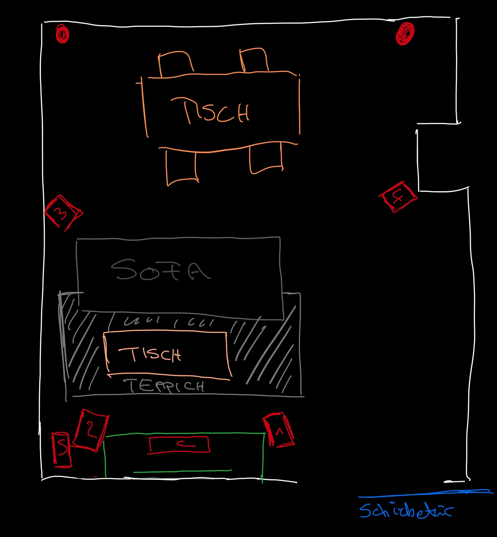

seit geraumer Zeit habe ich einen Yamaha HTR 2067 (war vor Jahren mal Teil eines Heimkino Sets) in Benutzung. Die Lautsprecher wurden dann nach dem Umzug von der Wohnung ins Haus durch das Teufel Ultima 40 Surroud (das mit den Standlautsprechern) ersetzt.
Jetzt ist es so, dass der Raum deutlich größer ist, als der von den LS abgedeckte Bereich (Skizze anbei).
Jetzt sitzen wir vermehrt am Esstisch im hinteren Bereich und schauen auch wieder häufiger Filme, sodass ich das System gerne auf 7.1 upgrade würde um den hinteren BEreich zu erschließen. Außerdem scheint es mir bei nährere BEtrachtung so, als könnte der AVR zumindest die Standlautsprecher nicht (mehr) ordentlich versorgen udn die Fernbedienung ist defekt (was ein geringeres Problem ist, die ist günstig zu beschaffen :D)
Weiß = Raumgrenze
Rot = Lautsprecher vorhanden
rote PUnkte = bereits verlegtes, vorhandenes LS Kabel
Der Receiver steht im grünen TV Board, TV hängt an der Wand.
Vorhanden sind außerdem: Blu Ray Player, 2 Konsolen
Es wäre nice, wenn das Gerät eine Funktion zum EInmessen hätte, weil das echt nervig ist, manuell zu machen. Außerdem sollte es nach Möglichkeit Airplay können bzw. eine native Spotify Funktion haben wenn es das gibt.
Preislich habe ich gehofft so um 500-600 € rauszukommen und habe da auch shconmal ein bisschen recherchiert und folgende Modelle gefunden:
Pioneer VSX 935
Denon X2800H (je nach Angebot / Kaufzeitpunkt im BUdget oder knapp darüber)
Außerdem bräuchte ich dann noch entsprechende Rear Lautsprecher, die nicht zu groß sein sollten weil es die Aufstellörtlichkeit nicht hergibt leider (befürchte ein zweites Set Standlautsprecher geht nicht an der Regierung vorbei :D).
In SUmme dachte ich an ca. 800€ wenn das machbar ist.
Gibt es gute Empfehlungen für den AVR und vllt Tipps für die LS Ergänzung von den PRofis hier ?
LG und schönen Sonntag

Der ist bei fast 1000€ bei geizhals ?! Hatte das Budget für den AVR auf (hoffentlich) 500-600€ und inkl LS auf vllt 800€ eingegrenzt.
X3800h. Damit hast Du alles nach oben hin offen.
Eventuell Gebraucht bei Kleinanz...
Pre Outs finde ich extrem wichtig.
Dirac Möglichkeit auch. (Dirac ART)
Hat der X2800h nicht. Darum der 3800h.
