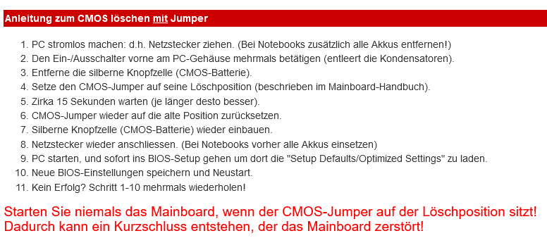

Oft hilft ein CMOS Reset (Jumper stecken) und gleichzeitig die Batterie einige Minuten rauslassen. Ggfls mehrmals wiederholen. Auch nach jedem CPU/Komponenten-Wechsel. Alles möglichst nur mit der Minimalkonfiguration.

Wie hier beschrieben schon alles gemacht @Vincy
