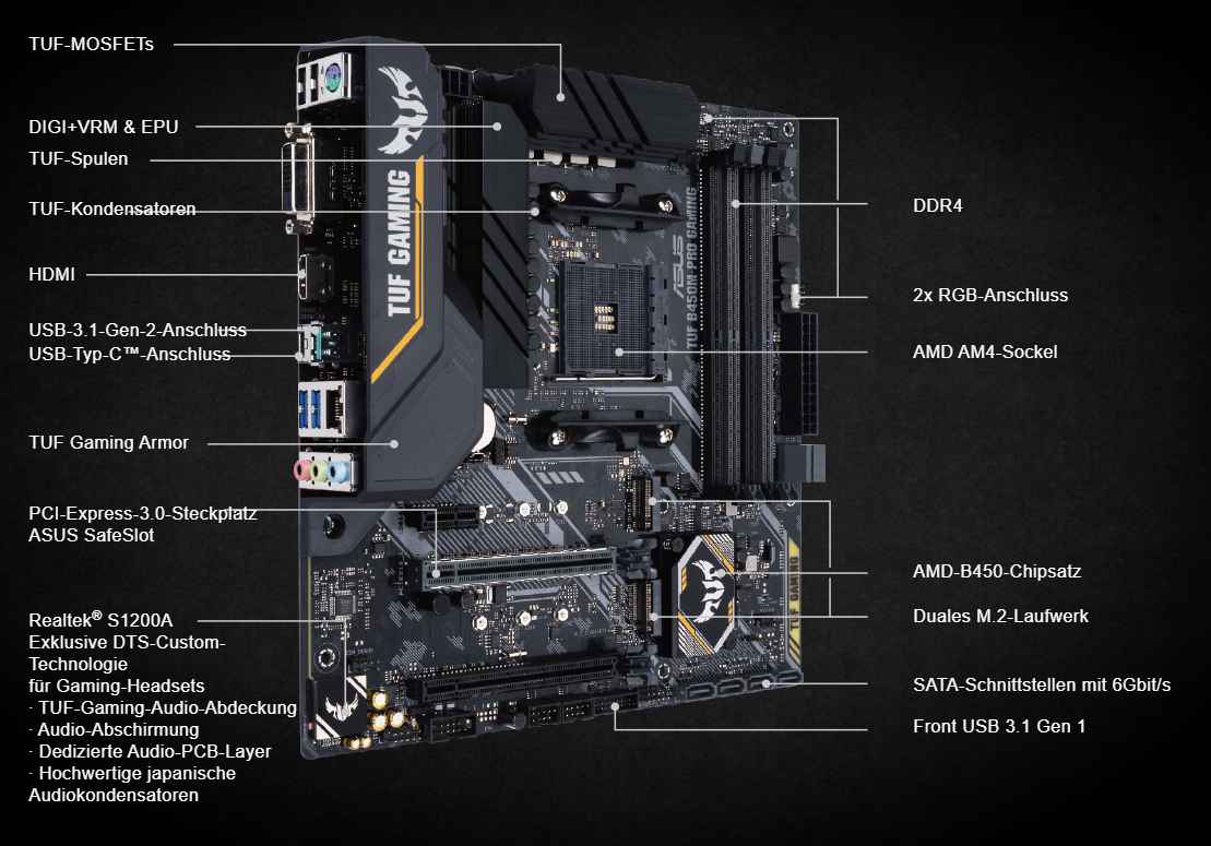

B450 macht nur PCIe 2.0? hab ich was verpasst?
bei meinem Board ist es PCIe 3.0 x16 für die Graka, die anderen nutze ich sowieso nicht
m2 ist auch PCIe 3.0, in x4 Ausführung

@GokuSS4 der B450 Chip macht nur PciE 2 die PCiE 3 die du meinst kommen von der cpu und nicht vom Chipsatz. Die pciE vom Chipsatz sind interessant z.b. für die 2te m2 ssd.

offensichtlich. die 3.0-slots bei B450 hängen an der CPU, nicht am chipsatz. B450 an sich kann nur 2.0.
