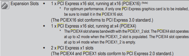

Guten Tag, ich plane meinen PC aufzurüsten und mir ist nicht ganz klar, ob die SSD (einziger M2 Slot) die ich plane einzubauen, die Bandbreite für meinen GPU klaut. Ich bin es gewohnt solche Daten gemütlich aus einer Tabelle abzulesen, in meinem Handbuch ist es etwas umständlicher, aber vielleicht wissen einige von euch mehr als ich. Mein ziel ist es, dass der GPU alles bekommt was er brauch und die SSD ist optional. Anbei liste ich das geplante Setup auf. Falls dieses ineffizient sein sollte oder unbalanced ist, bin ich für neue Vorschläge offen :).

Natürlich nicht, wichtig ist nur, dass die GPU im oberen Slot sitzt:
Wenn du ne normale SATA SSD anschließt passt das alles, die PCIe Slots sind ja über die CPU verbunden.
Solange von diesen nur der obere belegt ist mit der Grafikkarte hast du auch die vollen 16 Lanes.

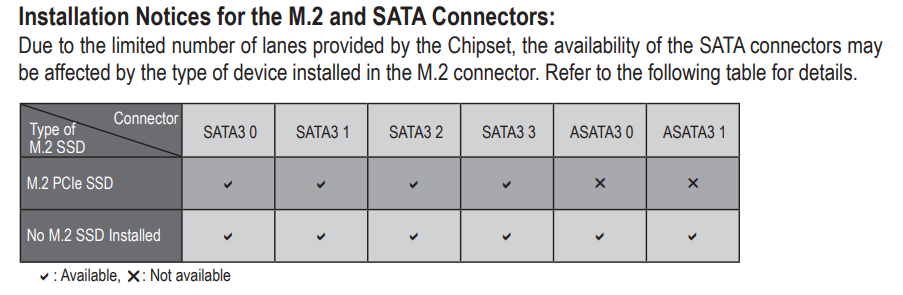

Allerdings, wenn dein M.2 Slot belegt ist, funktionieren die ASATA Ports 0 / 1 nicht mehr.
Die Infos findest auf Seite 6 und 16 im Handbuch.

So ein Unsinn. Von der CPU gehen 16 Lanes direkt an die GPU und zusätzliche 4 an den M.2 Slot, da muss man nichts abwägen.

Damit wäre der Kern meiner Frage beantwortet!
Das konnte ich den Handbuch bereits entnehmen, aber Danke.
