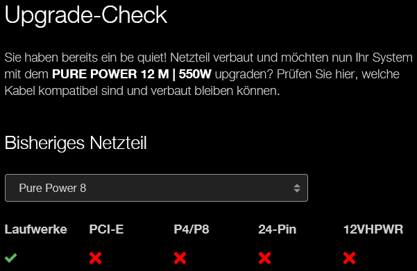

@Gleixy:
Pure Power 12 M? die "Drives"-kabel des L8 CM sind kompatibel, gerade nachgeschaut.

Ich habe mir dieses Netzteil gekauft.
