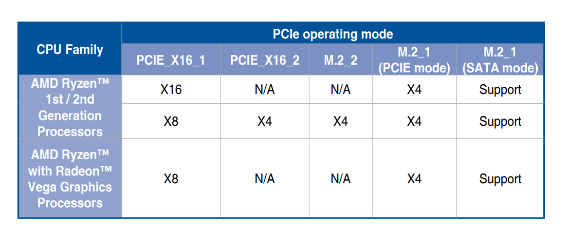

Ich hab die SATA im ersten M.2 Slot und die NVMe im zweiten, andersrum lief es nicht.
Jetzt ist es so, dass die Grafikkarte im ersten Slot nur eine Linkbreite von 8x statt 16x erhält.
Könnte mir jemand dazu grad die Zusammenhänge erklären? Und wie war das noch, sollte das B450 Board nicht PCIe 4.0 unterstützen?

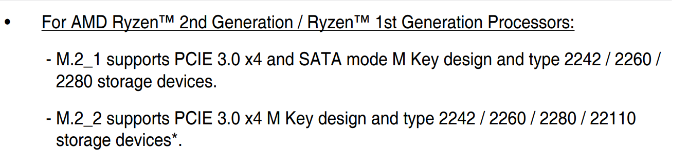

Noch ein Edit:
Ganz wichtig auch dieser Hinweis:
Da frag ich mich aber: In welchem Modus sollder M.2_2 sonst betrieben werden?
äh nein, pcie4.0 erst ab 5xx chipsatz - zumindest offiziell.

Hab meinen Beitrag editiert und dein Mainboard-Handbuch einfach mal zitiert.
Warum das nicht Anlaufstelle Nr. 1 bei solchen Themen ist, ist mir schleierhaft.

bei B450-brettern ist üblicherweise nur ein M.2-slot mit 3.0_x4 angebunden, der kriegt seine lanes direkt von der CPU (und teilt sich diese evtl mit zwei SATA-ports). weitere M.2-slots sind nicht voll angebunden. das Strix B450-F stellt hier ne ausnahme dar, hier sind beide M.2-slots potenziell mit 3.0_x4 angebunden. da B450 die dafür nötigen lanes nicht hat hängen beide slots an der CPU, und da die eben auch nur begrenzt lanes hat wird der x16-slot auf x8 geschaltet wenn der zweite M.2-slot belegt wird.

Hier wurde ja schon alles wichtige gesagt...der B450 hat leider nicht genug Lanes für 2 voll angebundene M.2@3.0x4 und zusätzlich 16 Lanes am x16 Slot.
Lösung 1: Andere SSD kaufen (860 EVO als SATA)
Lösung 2: GPU @8 laufen lassen...fällt selbst mit einer 2080 Ti aktuell nicht wirklich ins Gewicht
Lösung 3: Anderes Board (X470 oder X570) kaufen

Primäre SSD gehört in den M.2_1 Slot. Wenn zweite SSD und die GPU voll angebunden sein soll, dann eine SATA SSD nehmen.
In meiner Bedienungsanleitung steht folgendes:
When the M2_1 Socket 3 is operating in SATA or PCIE mode, SATA6G_5/6 ports will be disabled.
When the M2_2 Socket 3 is occupied by M.2 device, PCIE x16_1 will run at x8 mode.
