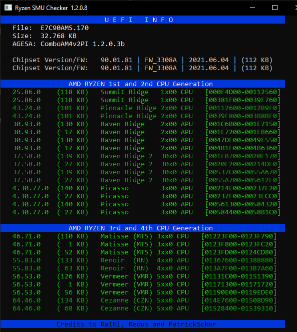

Laut Ryzen SMU Checker sollte es funktionieren.
Reaktionen: 6kbyte und SFFox
Das ist garkeine schlechte Idee mit dem SMU Checker, vielen Dank!
