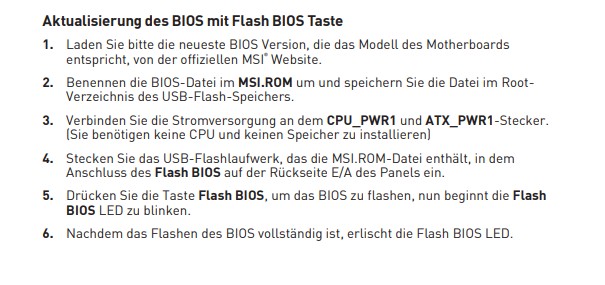

Soweit so gut,wollte dann BIOS flashen wie in der anleitung beschrieben.
CMOS Reset durchgeführt,USB 2.0 Stick (FAT 32) mit BIOS-Update (7C90v10 in MSI.ROM umbenannt) eingesteckt.
Bios mit Flash Bios Taste durchgeführt.
USB Stick blinkt kurz,Mainboard LED´s leuchten ca.1 Sekunde auf und das wars,alles wieder eingebaut,pc startet nicht.

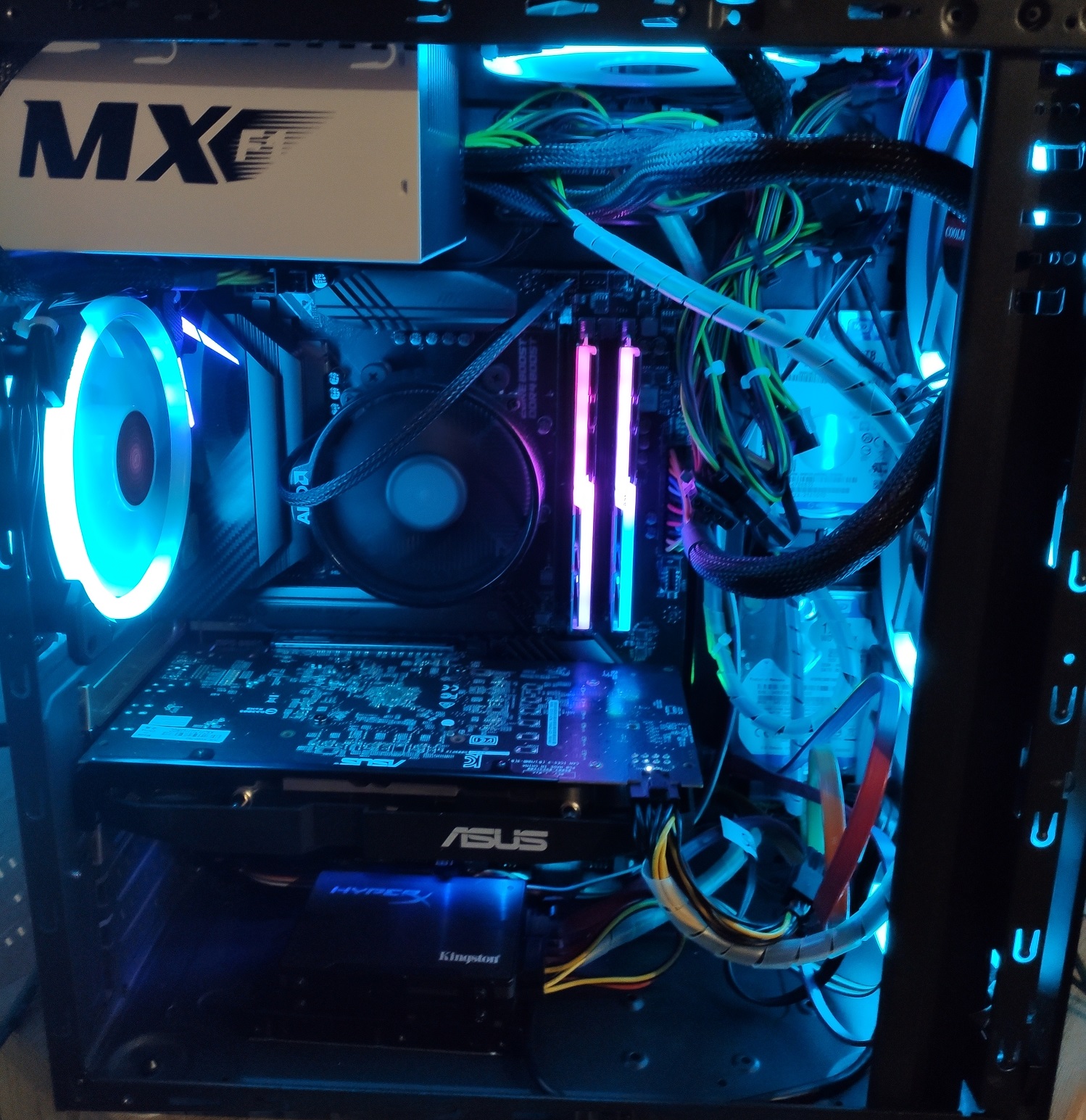

kannst du mal ein Bild von deinem Aufbau posten

"7C90v10 in MSI.ROM umbenannt"
Pack die Bios Datei zwei mal in den Bios Stick Hauptordener... Einmal normal als 7C90v10 datei direkt wie gedownloadet und einmal unbennant als MSI.ROM
Klick 1 mal kurz den Flash Button mit eingesteckten Stick.
Der PC wird von alleine starten. Der Flash Prozess dauert etwas.
Ich weiß nicht mehr genau aber eventuell ist das umbenennen unnötig...

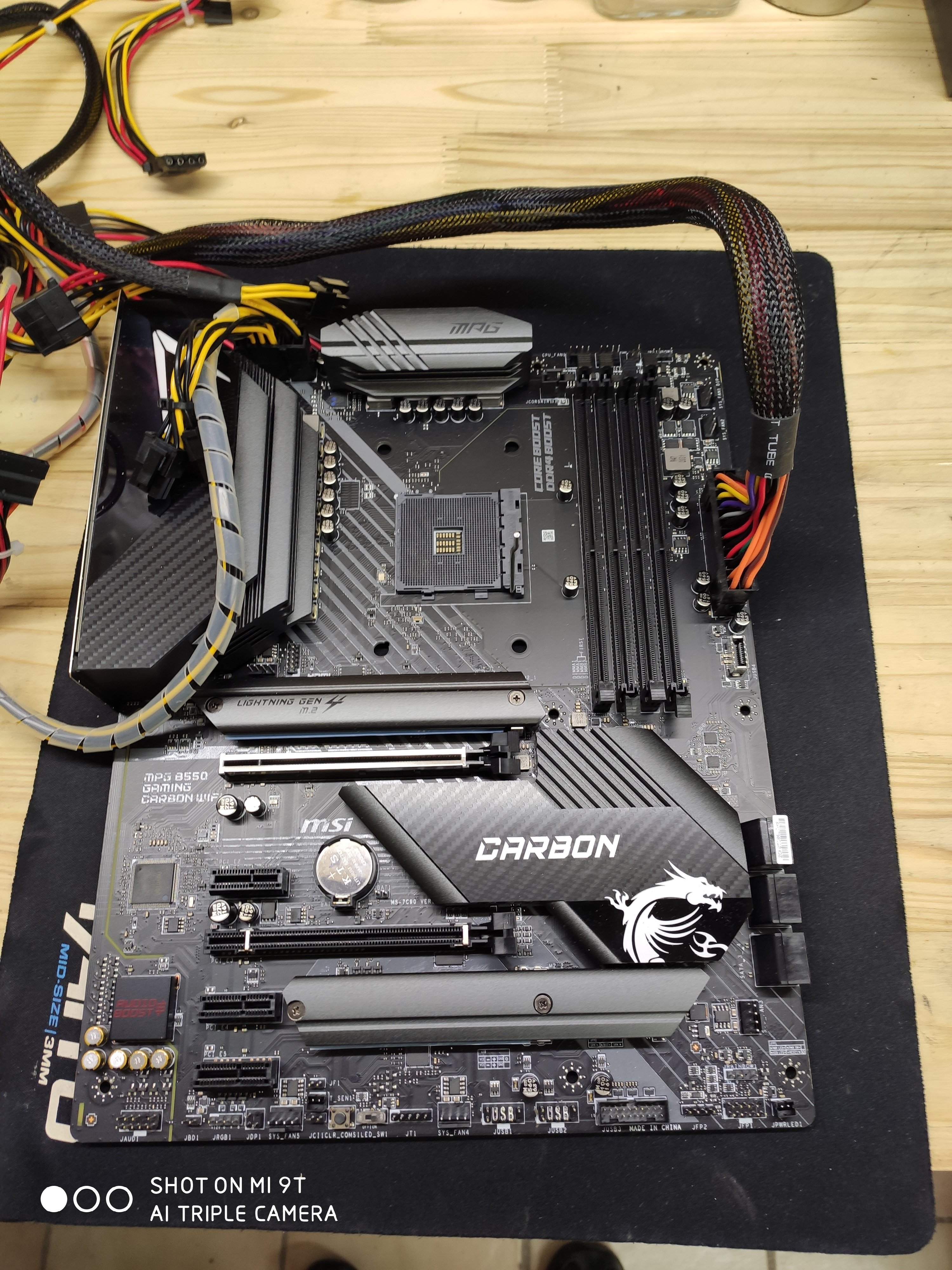

Ich mach noch kurz ein Bild zum Aufbau.

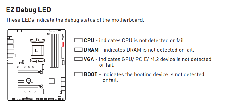

Bei deinem nächsten Start mit verbauter Hardware (CPU, GPU, RAM etc ) helfen dir ja vielleicht die Debug LEDs von deinem Board weiter.
Reaktionen: Baal Netbeck
Leider haben die EZ Debug LED´s nicht aufgeleuchtet.

Anstoß dazu gab mir der Beitrag von Shadow79 "Neuware oder Rückläufer - MSI MPG B550 Gaming Carbon WIFI" in diesem Forum.

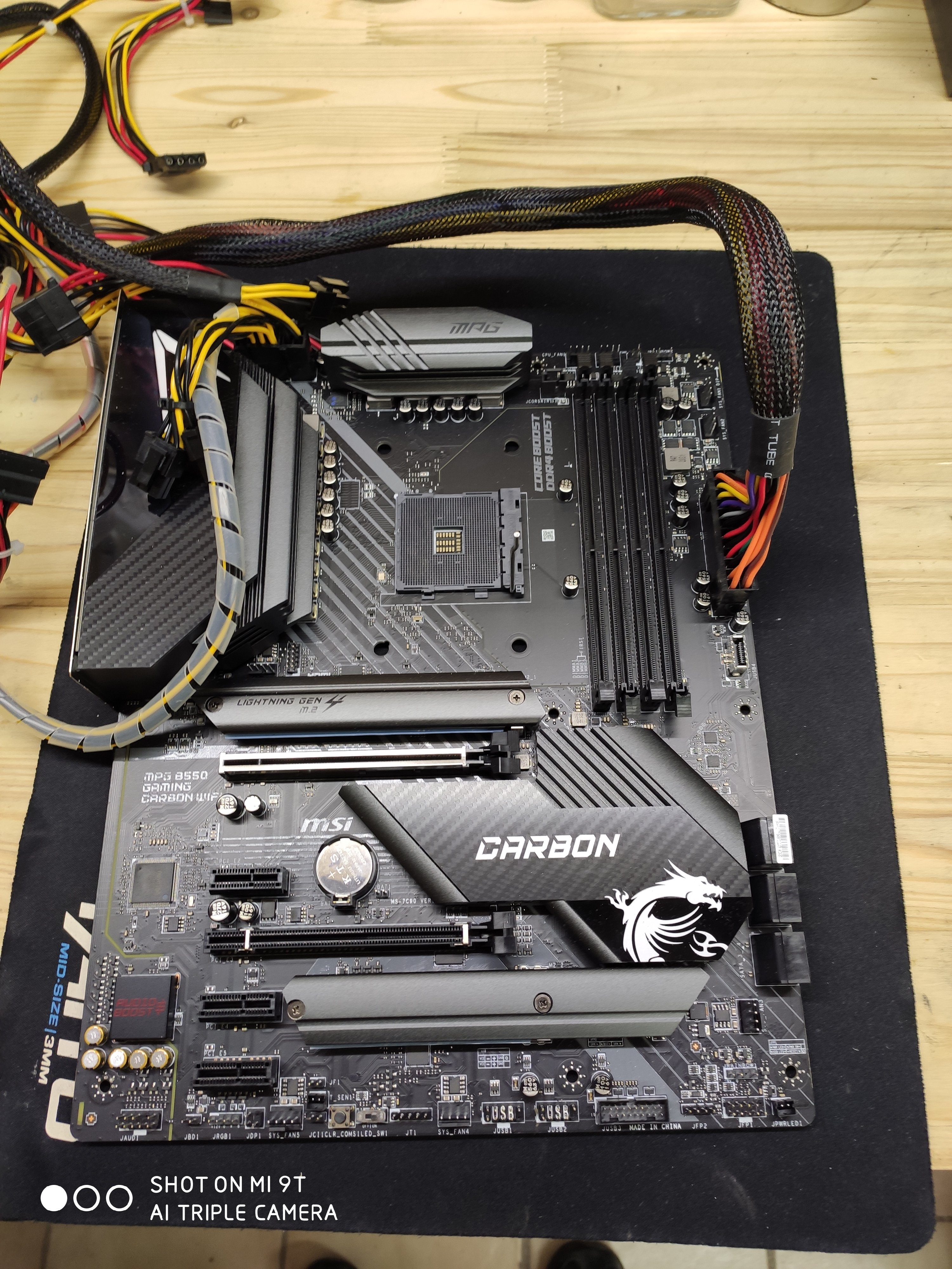

Da stimmt was nicht mit deinem CPU PWR Anschluss. Oben ist immer 12 V unten Masse. Zudem reicht es den 8 pin zu versorgen haste nen 6+2 von PCIe genommen? Prüfen austecken egal ändern.
mn-1 schrieb:
Netzteil nur eingesteckt,Mainboard nicht gestartet.
Aber das Netzteil mußt du schon einschalten, einstecken alleine reicht nicht,
dein Fehler gefunden, du hast oben am CPU Stromanschluss einen 6+2Pin PCIe Stromstecker für die Grafikkarte angeschlossen, der gehört da nicht hin.
Oben kommt ein 4+4 Pin CPU Stromstecker dran, der zusätzliche 4Pin Anschluss kann frei bleiben, den braucht man nur nur beim Starken übertakten.
Der 6+2 Pin PCIe Stromstecker sollte da oben auch garnicht so einfach rein passen.
Stellt sich halt jetzt die Frage, ob du dadurch Board und CPU geschrottet hast, oder ob alles noch geht, wenn du es richtig anschließt

Korrekt... Die Stromversorgung oben für die CPU ist völlig falsch zusammen gesteckt.
Siehe Beiträge vor mir mit Bebilderung...
Kann noch zu retten sein, muss aber nicht...
bisy du bist der BESTE.Danke.Hab alles nochmal durchgeschaut.Perfekt
Keine Ahnung warum ich das übersehen hab.
Rechner läuft,noch richtig verkabeln,fertig.
Danke nochmals an alle.👍
