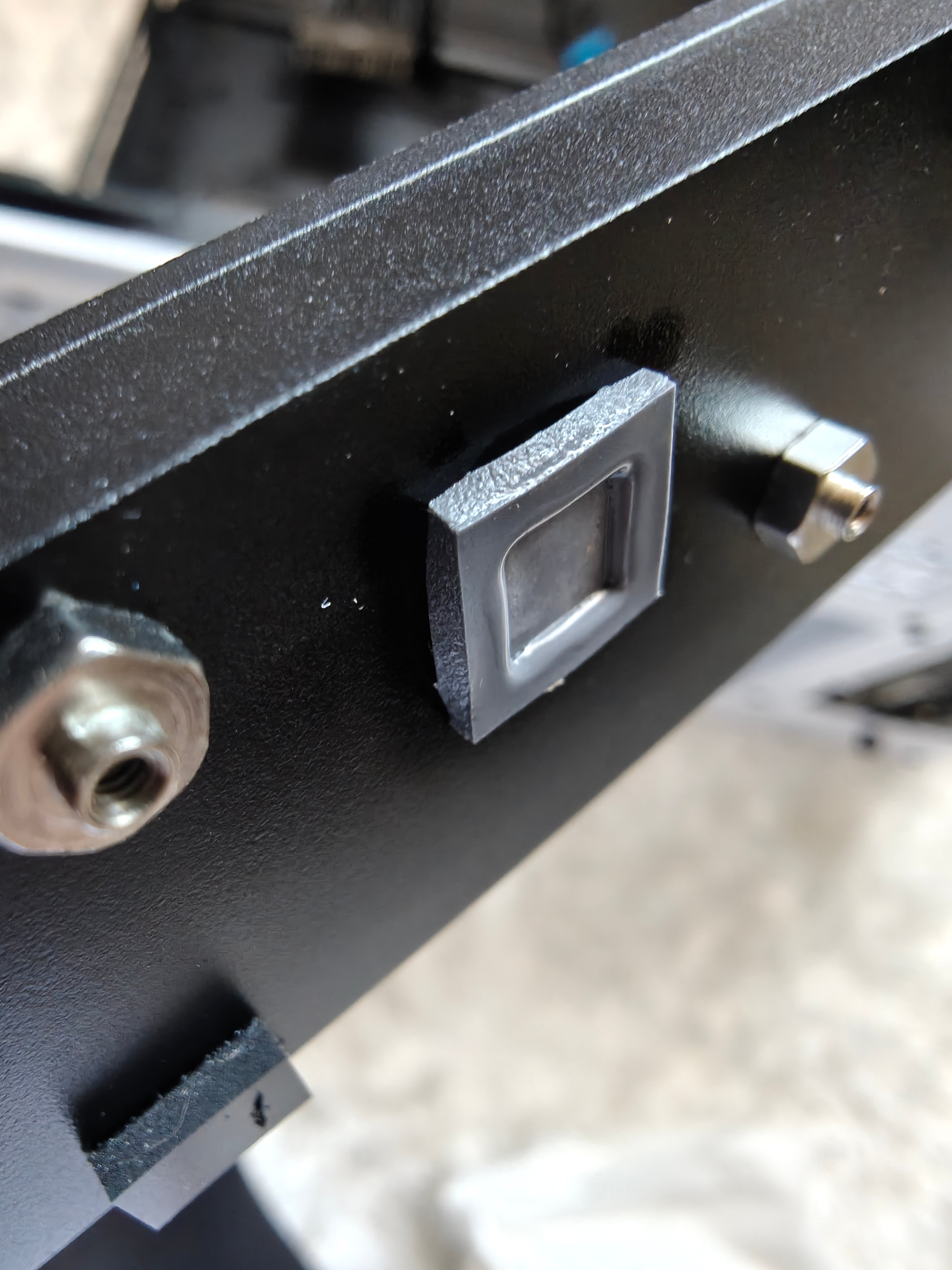

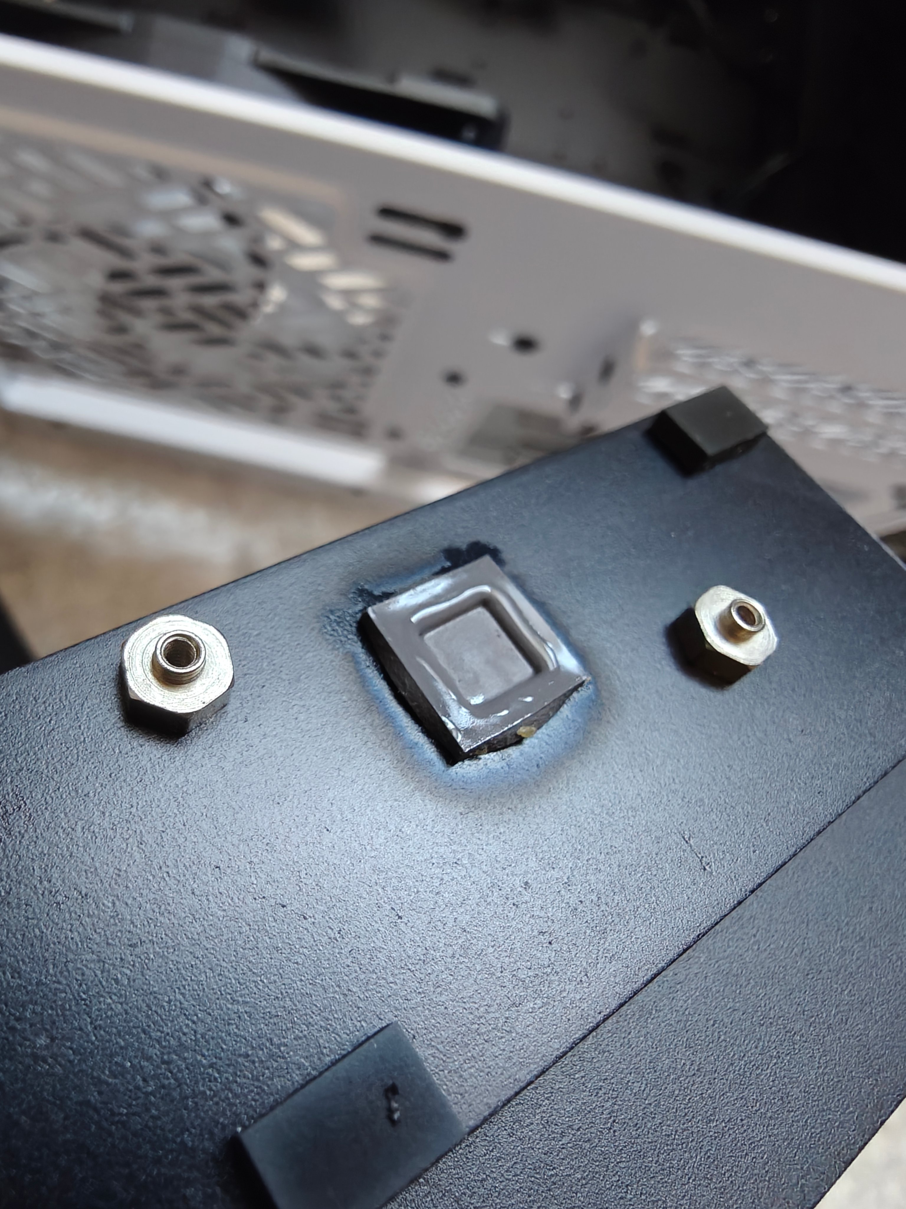

10,9 x 11,1 x 1,2 mm und 0,31g ist von Werk aus beim B650E-E drauf.
Die Schrauben waren fest. Sieht alles sehr ölig aus und die Wärmeleitpads geben mir Fenstersilikon vibes.

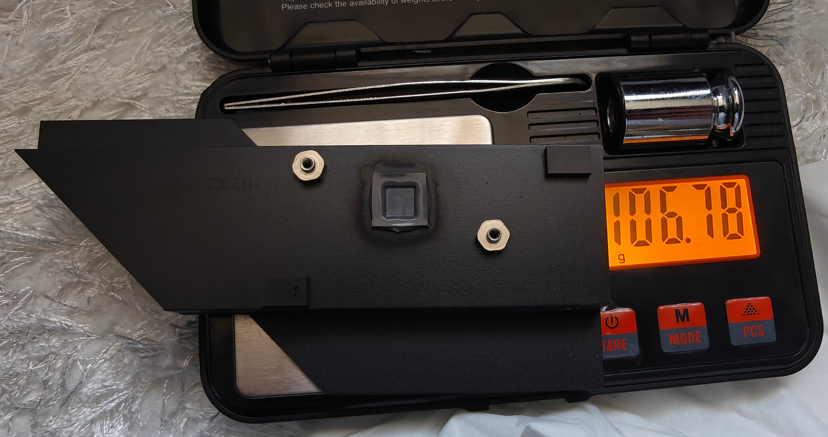

Der Kühlkörper selbst für den Chipsatz wiegt 107g. Laut Netz darf sich der Chipsatz max. 7W gönnen.
Ich dachte wenn ich schon dabei bin und es irgendjemanden helfen könnte... warum nicht.
Die Pads vom Speicher (M.2) sind genau 1mm dick. Die machen einen ganz anderen Eindruck, im Vergleich zum.Chipsatz.
Stock chipset temperature: 78,4°C

So, nach ein paar Stunden ein kleines Feedback. Im meinem Fall scheint es sogar noch schlimmer als vermutet.
Nach ein paar Minuten (einfach nur booten gelassen und im Desktop HWinfo gestartet):
35.6°C bis 36.8°C
Wenn ich damit arbeite (Schreiben, Youtube/Spotify):
bis 45°C
Bewusst es auslasten lassen, Spiele spielen, usw.
bis 56°C
Die Arctic TP-3 1mm haben sich somit mehr als gelohnt. Alleine direkt beim booten hatte ich 50°C und dann ging es immer weiter nach oben.
