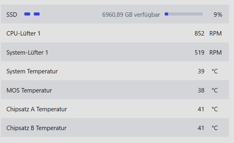

Hab zwar das B650E-F und auch ne Wakü mit wirklich minimalen Luftzug im gedämmten Gehäuse und meine Temperatur vom Chipsatz ist selbst auf Vollast im grünen Bereich. Würde mal den Kühler runter nehmen und die Wärmeleitpaste oder Pad erneuern.
Reaktionen: Krakadil
Board umtauschen oder selbst WLP wechseln.
Wer mit Wasser kühlt weiß eigentlich was er sich da antut und jammert nicht rum sondern macht halt. :D
Spucke hat nichts auf dem Mainboard verloren.:mussweg:
Nur mal als Vergleich, hab gerade ne halbe Stunde Indiana Jones gespielt.
