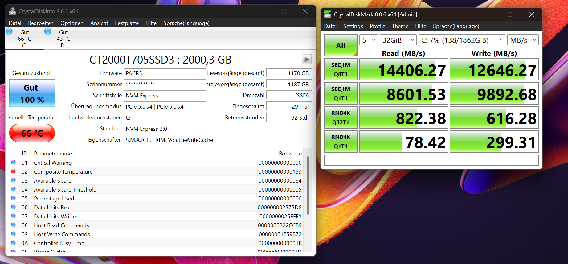

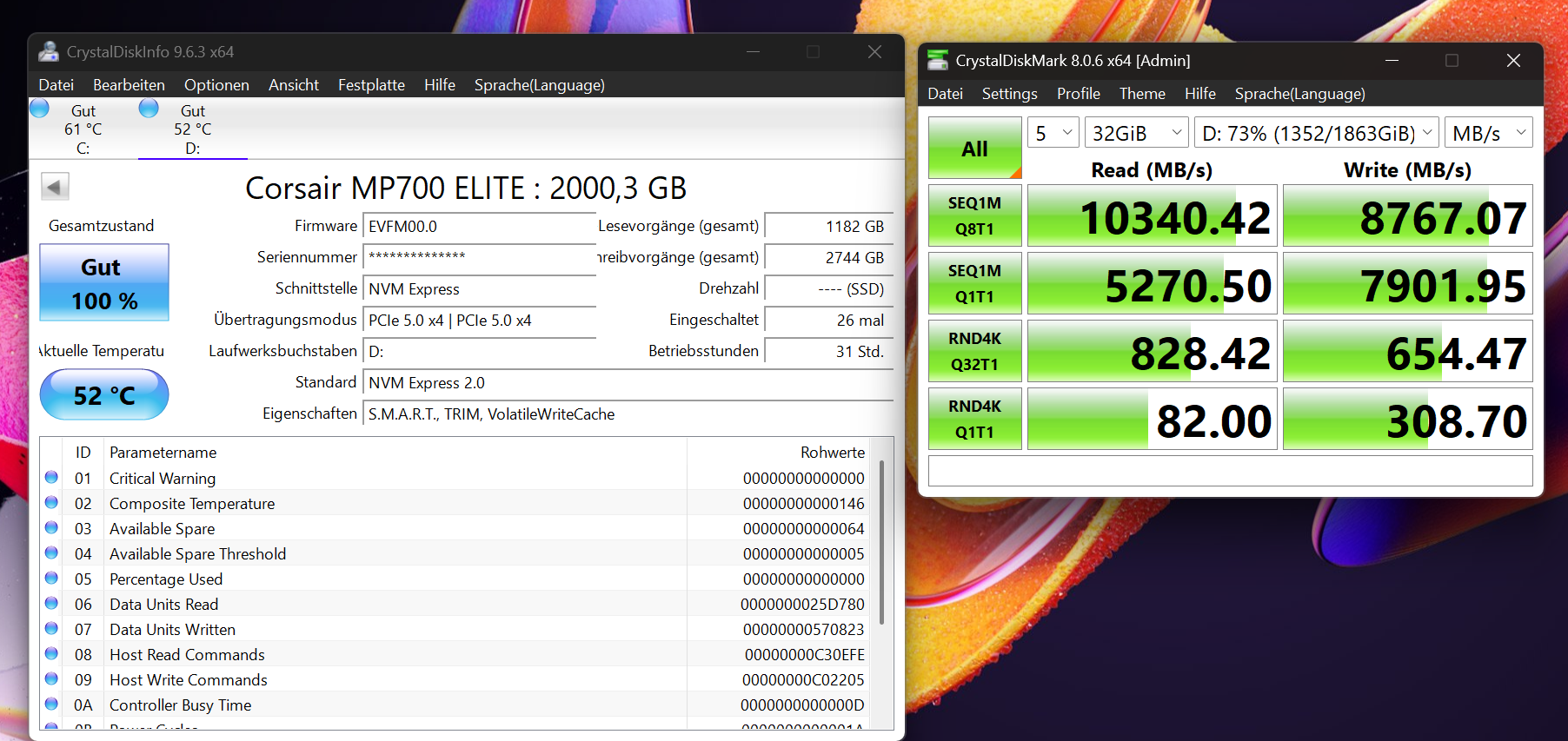

Problem folgendermaßen gelöst:
Crucial T705 in den hinteren Slot
Corsair MP700 in den Strix vorderen Slot
beide werden als 5.0 angezeigt.
Hätte gern die T705 "vorne" gehabt, da diese heißer wird, dafür habe ich mir nun aber nen Arctic M.2 Pro für die Rückseite bestellt.
Übrigens werden jetzt auch beide SSD im BIOS direkt angezeigt, obwohl unter Windows und im Ventoy Setup beide SSD funktionierten.
