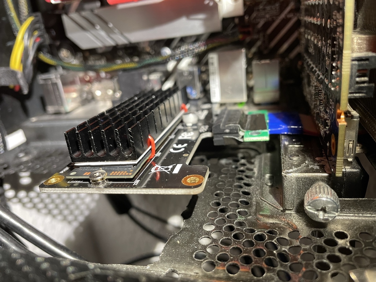

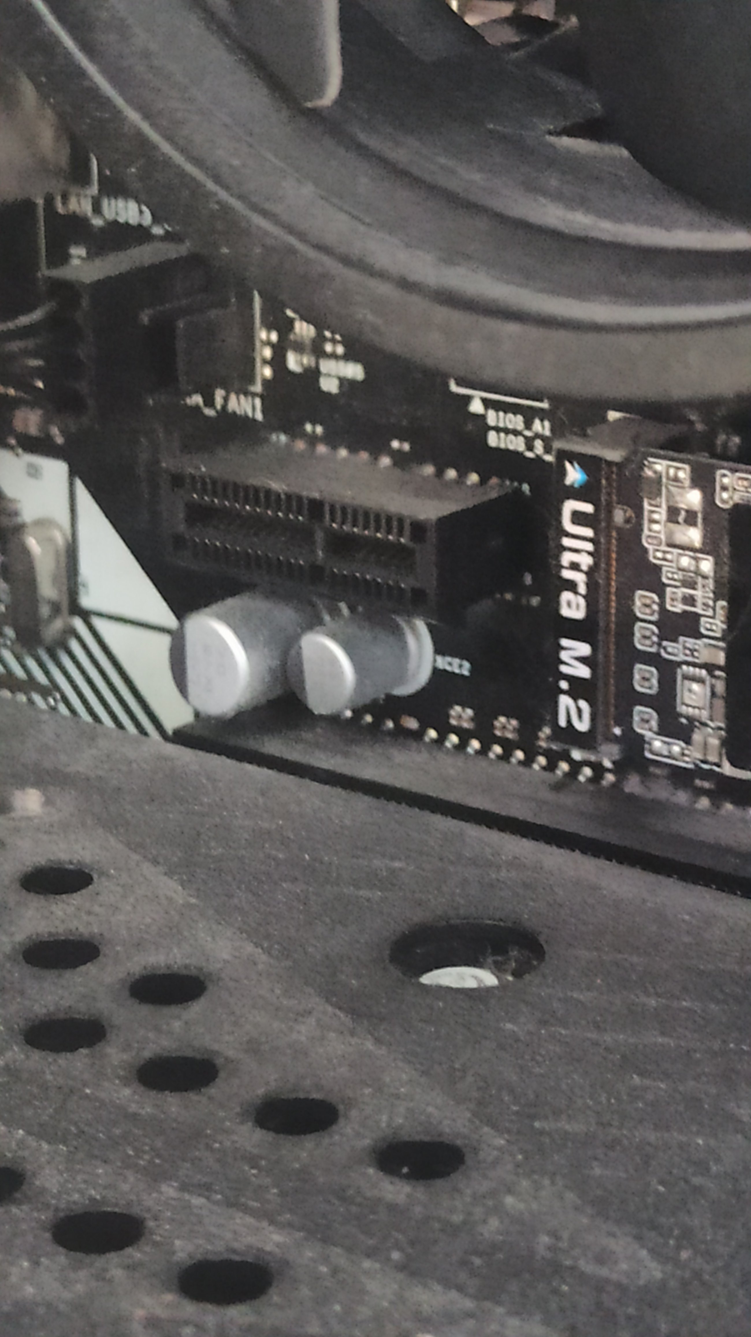

Ich verstehe den Grund, aber vermutlich wäre ich da den entgegengesetzten Weg gegangen und hätte den PCIe Slot hinten geöffnet.
Das hat man auch gerne bei PCIe x4 Slots gemacht, wenn die nicht physisch als x16 ausgeführt wurden.
Ja ich weiß, die 1x Raiser Kabel könnte ich hinten öffnen. Den Slotadapter mit der Kerbe hatte ich schon im Mainboard im Einsatz, deswegen habe ich ihn einfach genommen.

Ostblock Engineering... :daumen: Ja, bei genaurer Betrachtung is auffällig viel in dem PC einfach nur gesteckt oder mit Draht befestigt... 😂

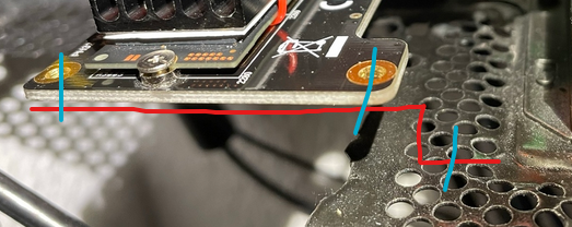

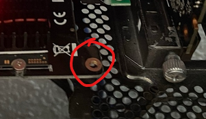

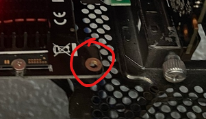

Bitte zumindest hier noch eine Schraube durch damit das wenigstens irgendwie formschlüssig verbunden ist:
Alternativ kannst es auch blindnieten wenn das besser zu deinem Stil passt... 😅
Reaktionen: Mystforce1978
Geht leider nicht, es sind 2cm Luft dazwischen.
"Mein Stil" :) ergibt sich durch die Kabellänge und den Platzmangel automatisch :-))))

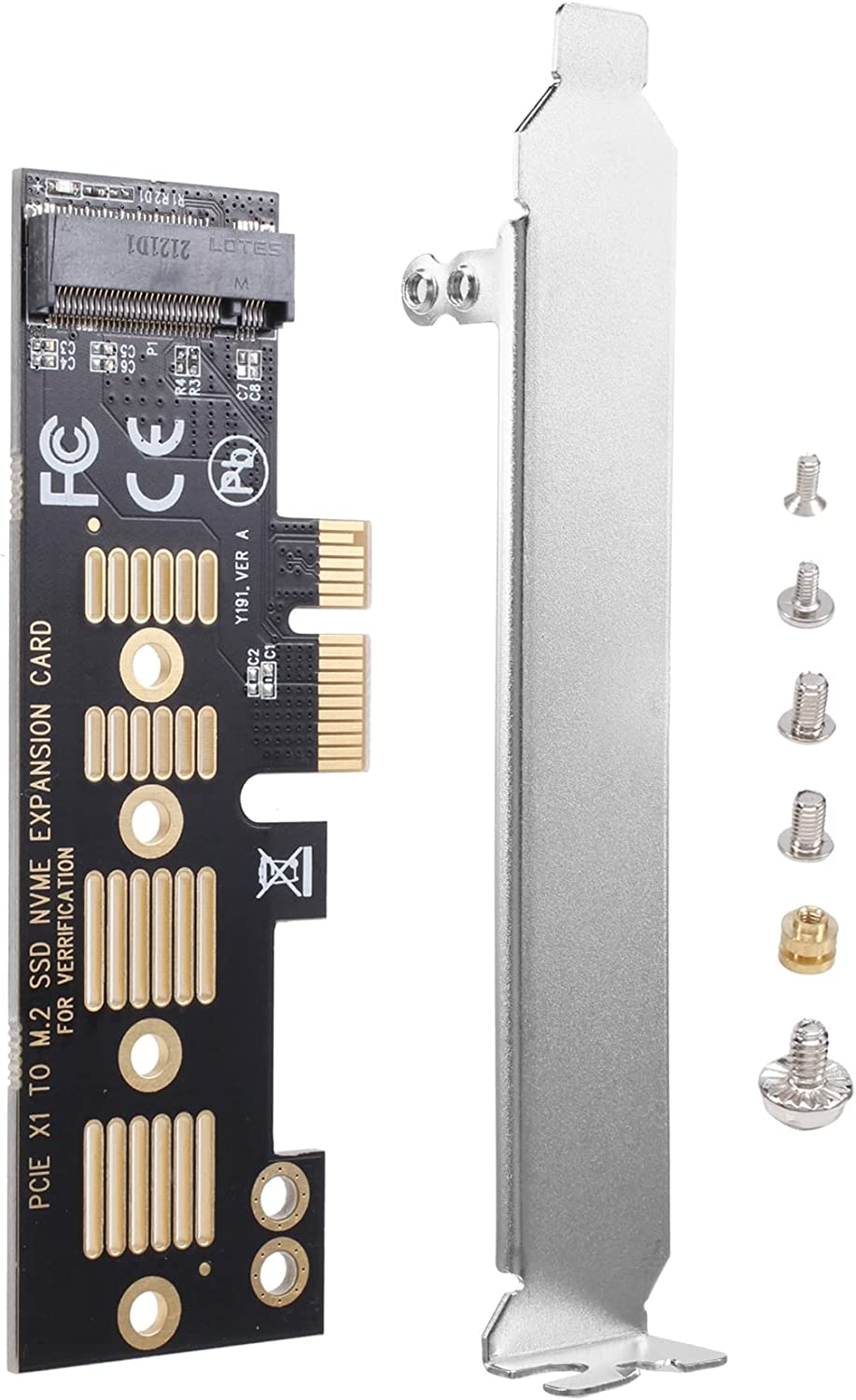

Ja ist hier leider nur Gen 2 x1, also anscheinend nur ca. SATA Geschwindigkeit, dafür dann mit HMB und mehr IOPS Dank rumliegender P2 mit TLC.
Das passt schon, die uralte SATA Samsung hat kein DRAM und nur 400/100, also trotz Hardcore gedrosselten Port immer noch ein Upgrade.
Adapter noch günstiger über ebay bestellt, scheint das gleiche Modell wie in mein Amazon link zu sein, war aber ein Fehler wegen ein paar Euro dort zu bestellen, wie immer lässt der Versand über ebay auf sich warten. 🙄
Also ich bin für den Tipp dankbar, ist immerhin besser als nichts! 👍

Die ich bestellt habe, da habe ich auch drauf geachtet dass es so rein passt dass man das passend mit dem slotblech einbauen kann.
Das wirkt mir auch sicherer wenn das verschraubt ist, Rechner steht zwar unbewegt in der Ecke, aber es ist immer noch ein Kinderzimmer PC wo es reinkommt.
Adapter ist heute von Amazon gekommen, bei dem ebay-ding habe ich einfach Annahme verweigern angeklickt. 😂
Funktioniert bestens mit über 400 MB/s.
