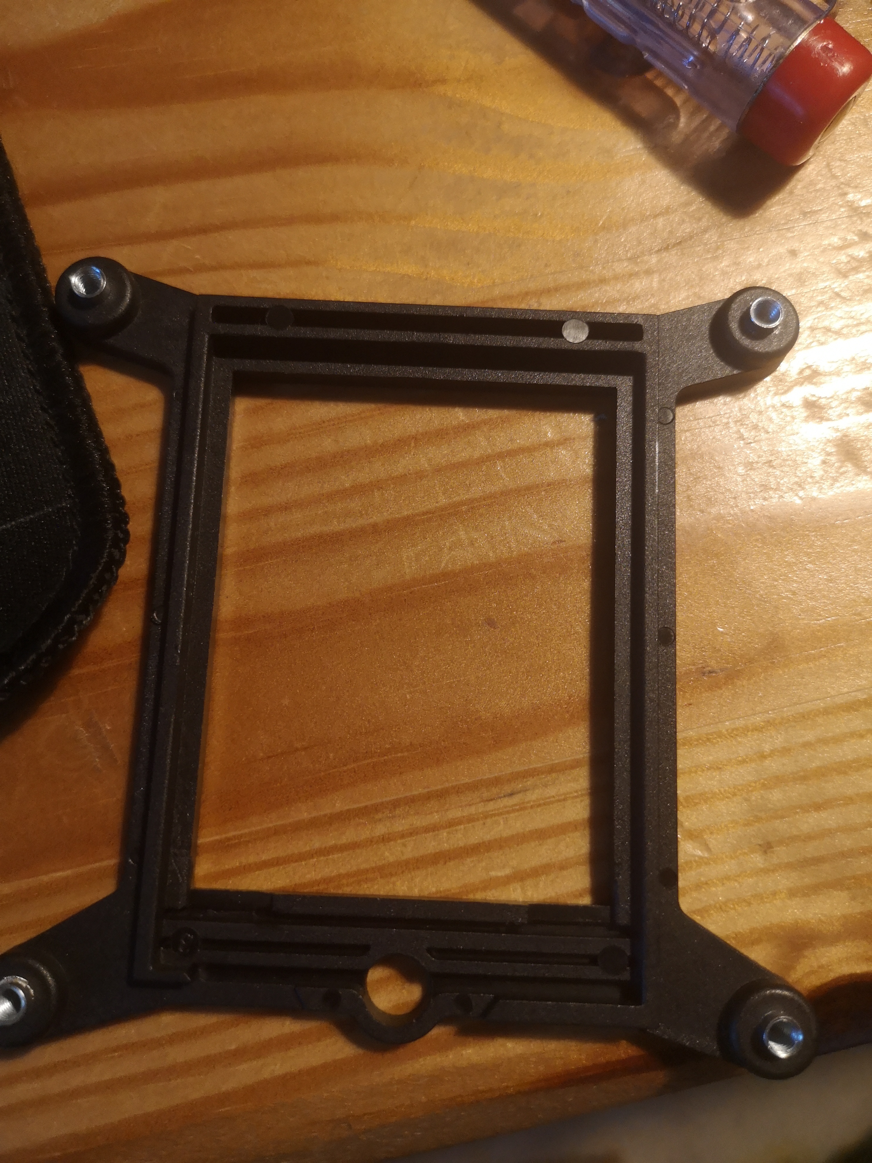

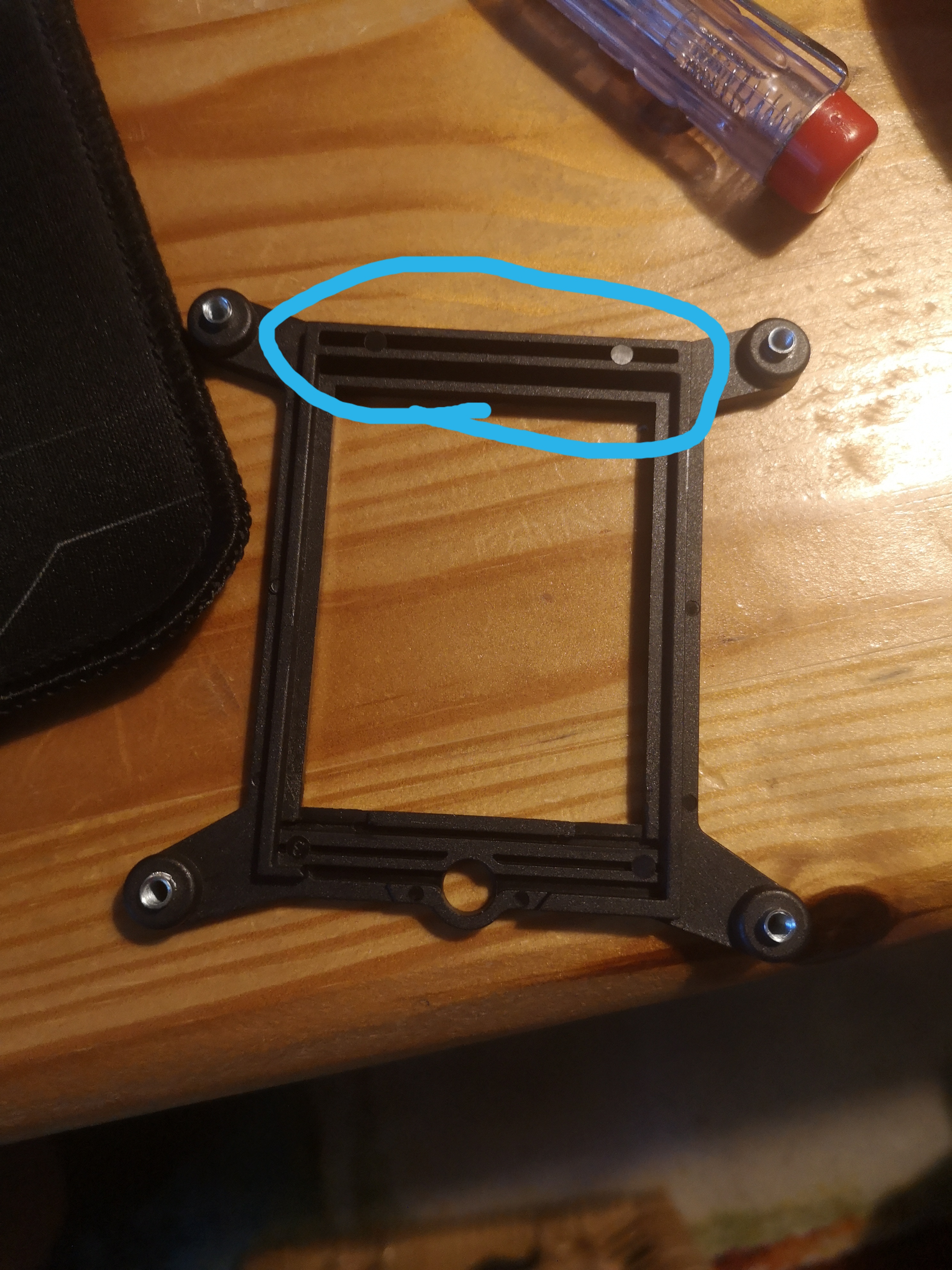

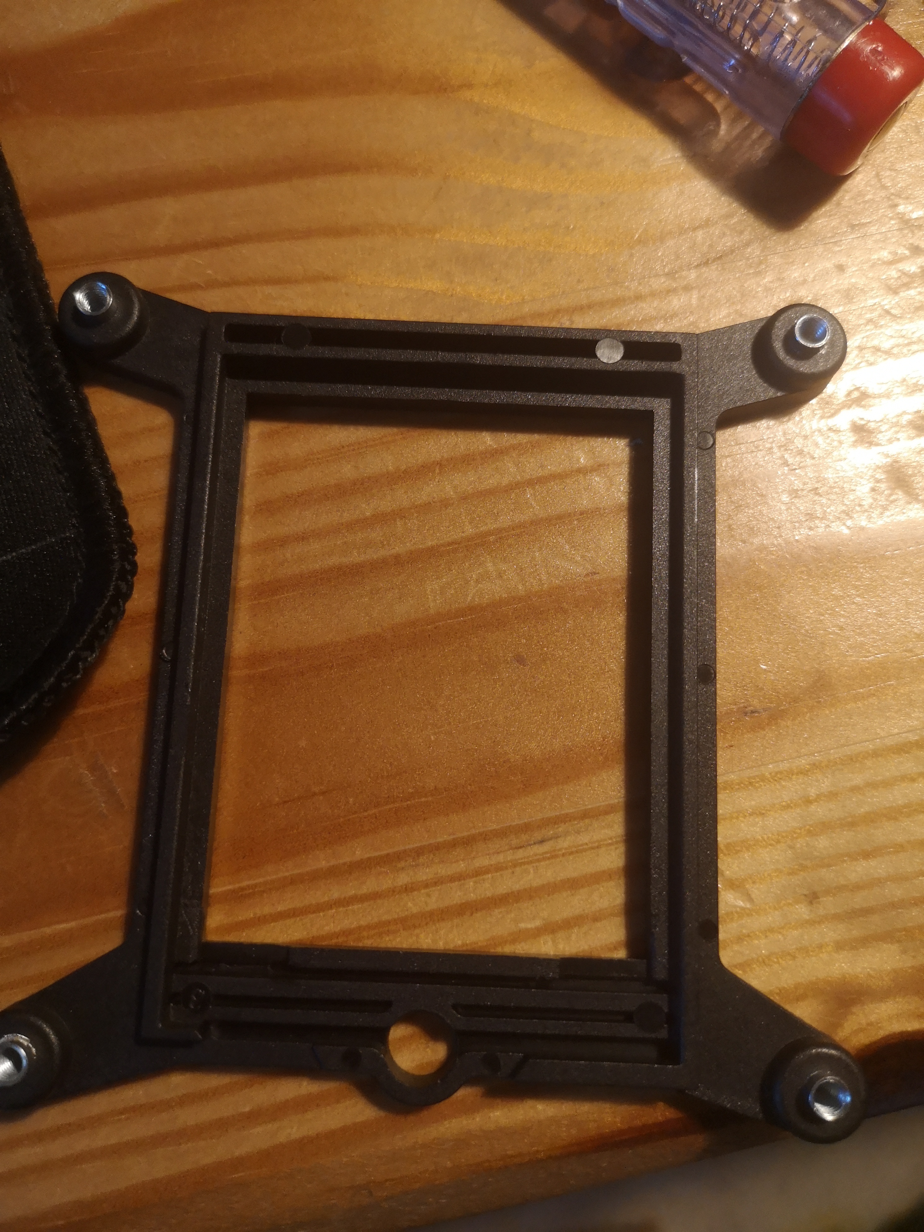

Hey, ich baue grade meinen ersten PC zusammen und versuche grade den Kühler zu installieren nach Handbuch.
Artic freezer 34 esports duo auf Z590 msi mag Torpedo
Doch wenn ich die backplate installieren will, passen zwar die Löcher, aber sie lässt sich nicht perfekt reindrücken das sie richtig sitzt, weil die backplate so nen plastikstück hat was es stört reinzugehen. Ich versuche es so gut wie möglich mit Bildern zu beschreiben.
Das Teil der backplate liegt quasi auf dem umrahmten eisenteil und kommt so nicht richtig rein, und das Loch von der backplate passt perfekt, ich bin mir auch sicher die richtig ausgerichtet zu haben, aber funktioniert nicht

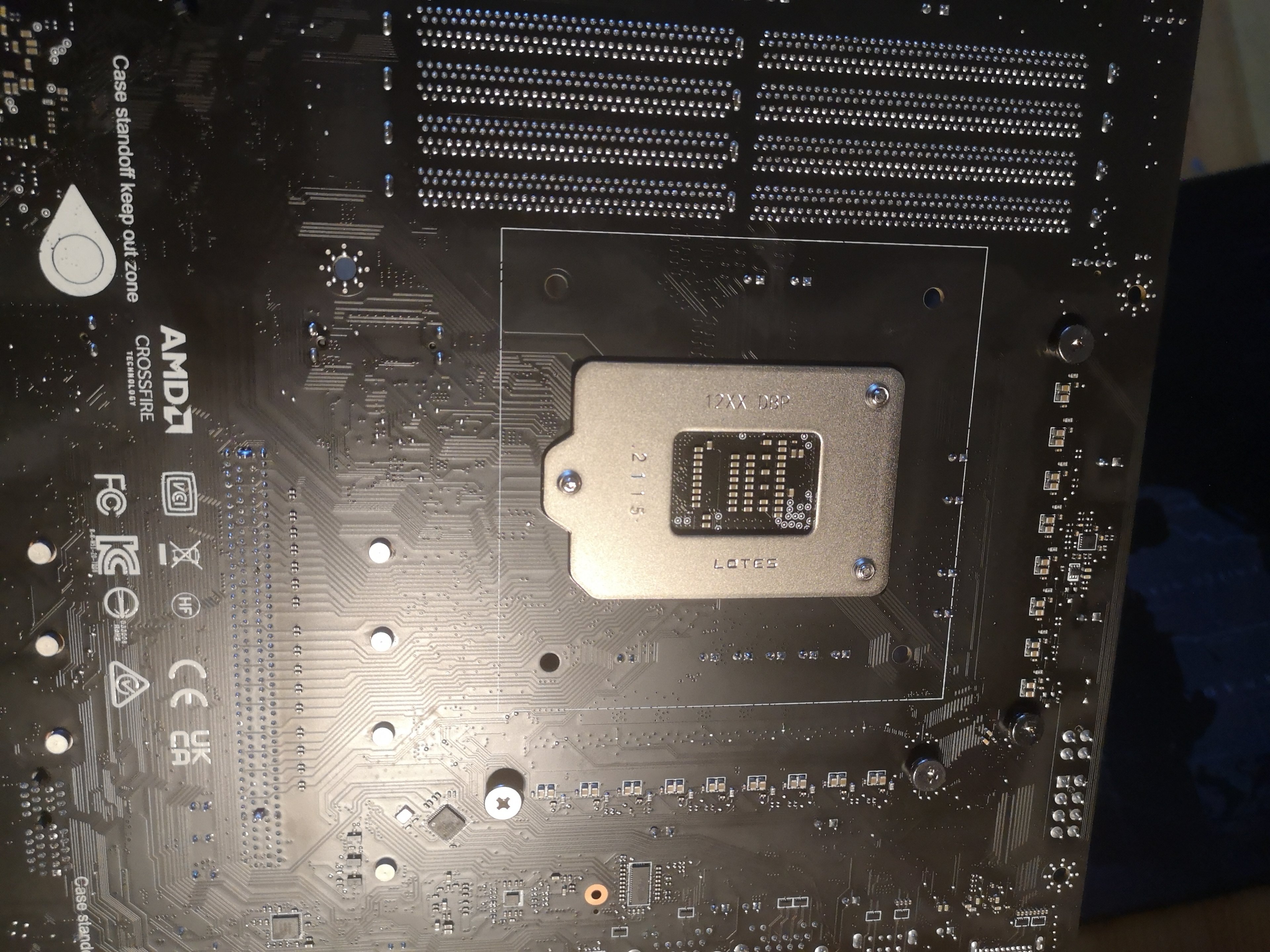

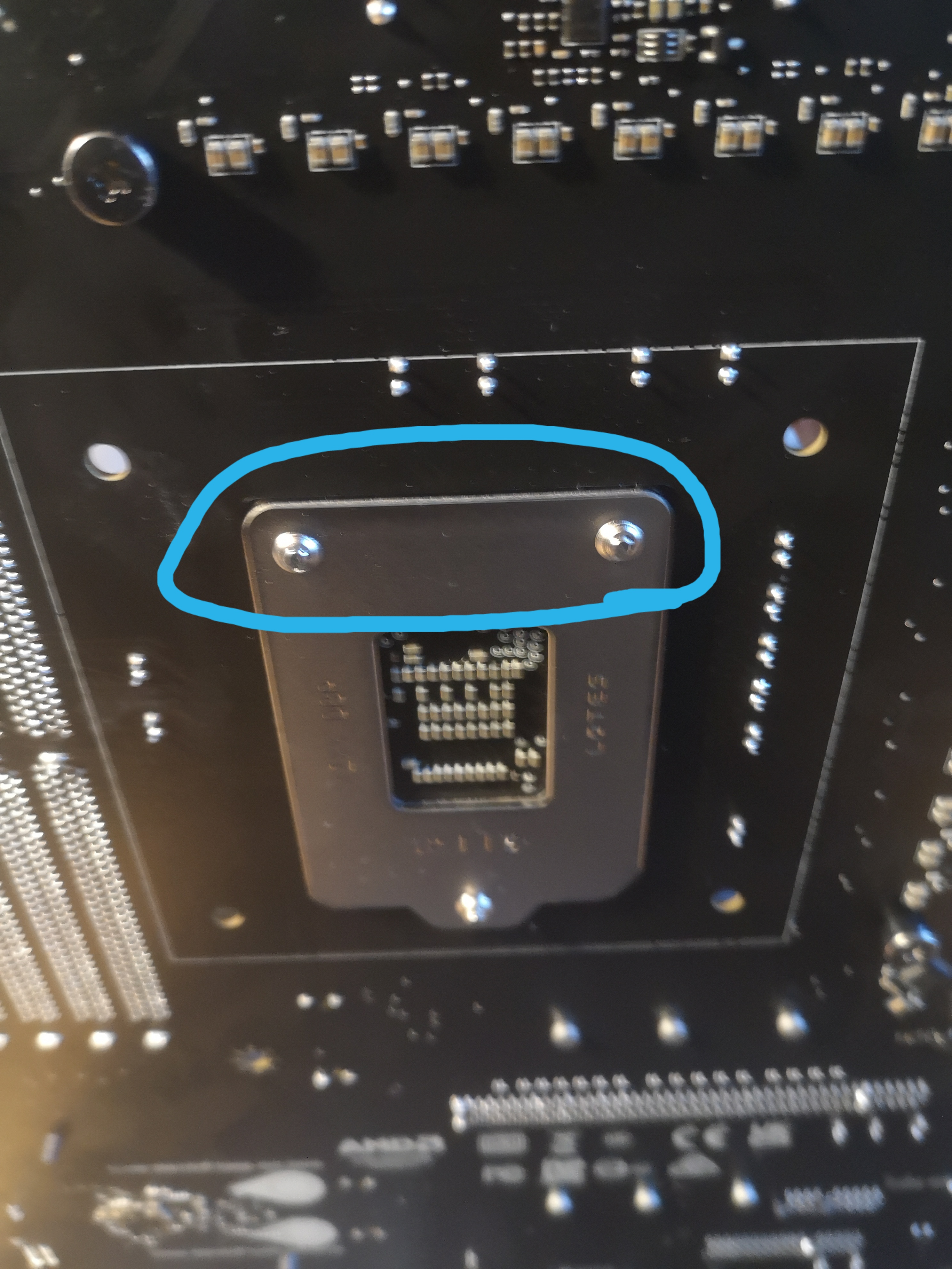

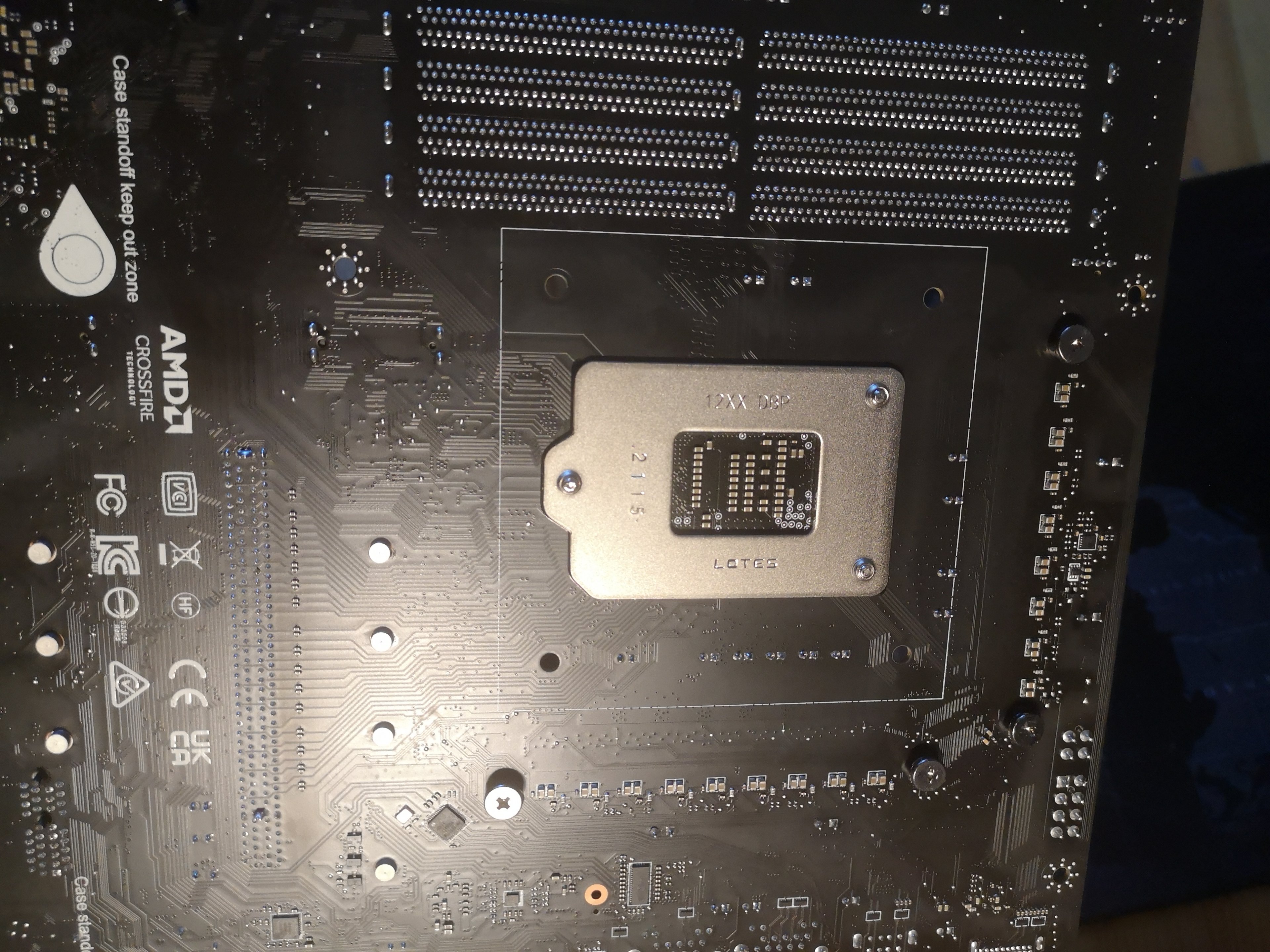

Hi,
mach mal bitte einen Screen vom Mainboard oben drauf gesehen auf den Sockel mit Pins und bissl drum.
Für mich sieht es aus als ob der untere einzelne Pin, deine Plastik-Backplate blockiert. Da die kippelt.
psy187 schrieb:
Hi,
mach mal bitte einen Screen vom Mainboard oben drauf gesehen auf den Scokel mit Pins und bissl drum herum.
So? Meine Kamera spinnt grade, kannst du das selber drehen?
andere Seite des MBs wo die Ram Sockel etc sind.
ps: Möglichkeit wäre noch Artic freezer anzurufen , vll. ist der Support noch besetzt.

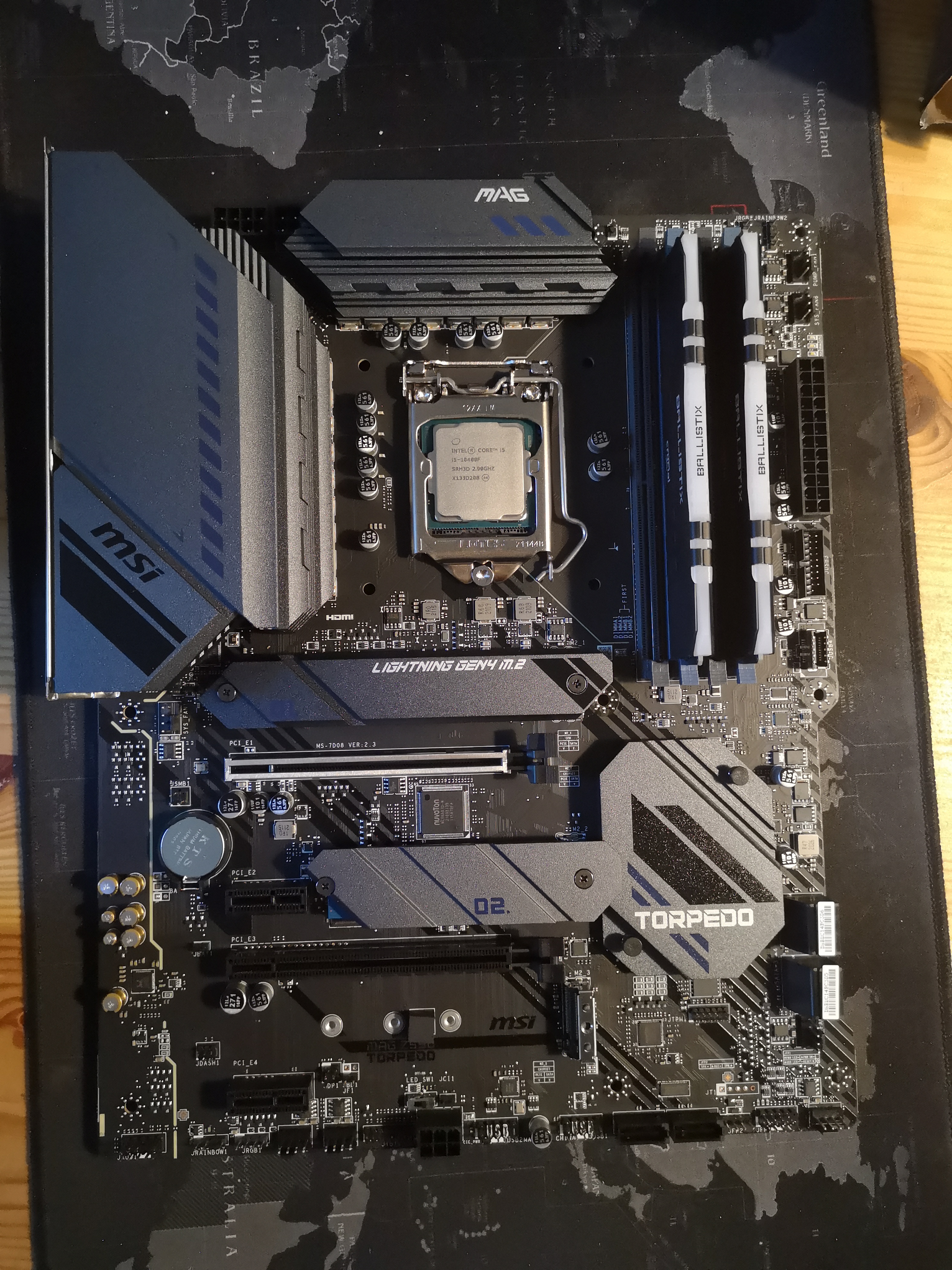

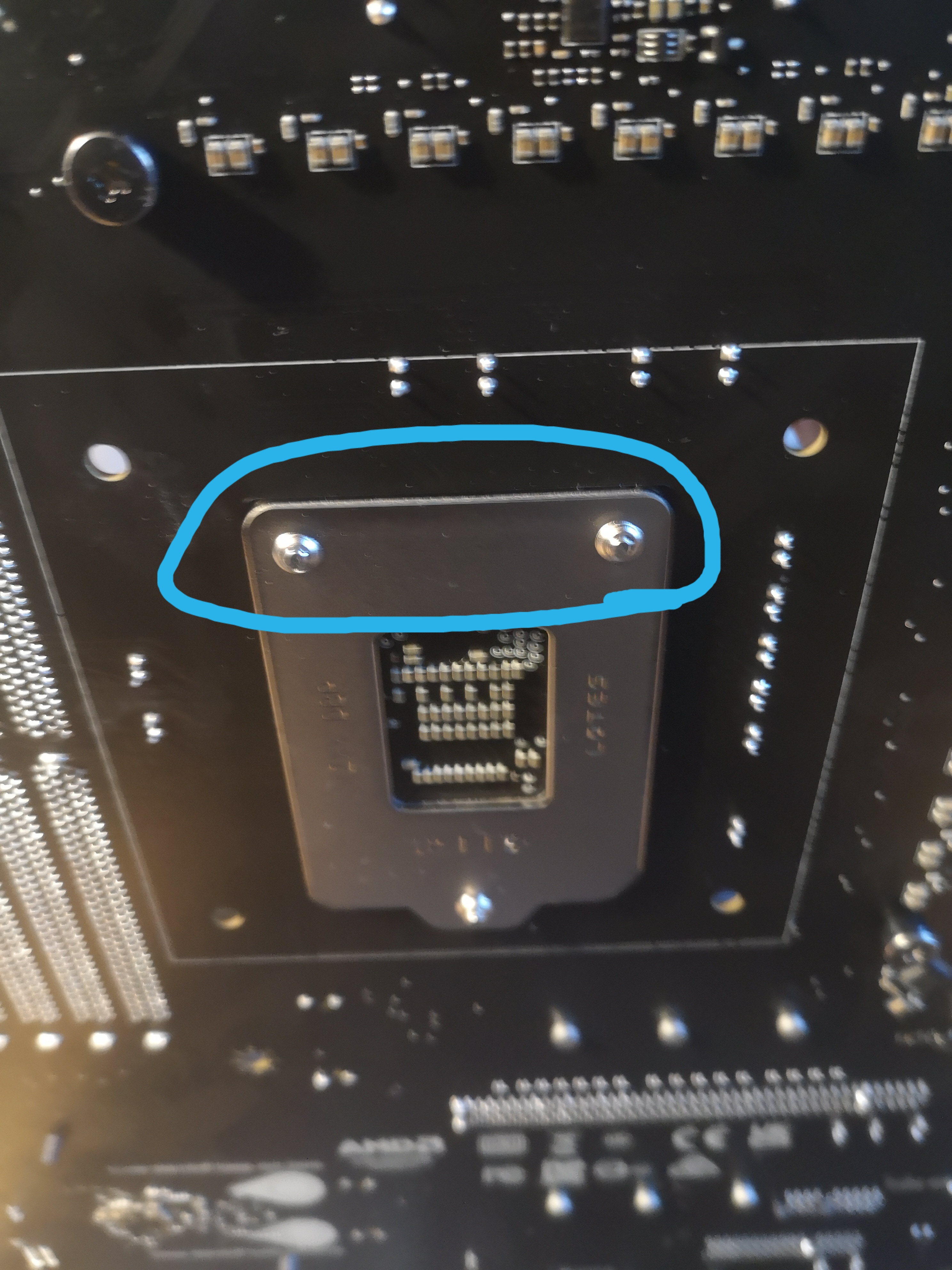

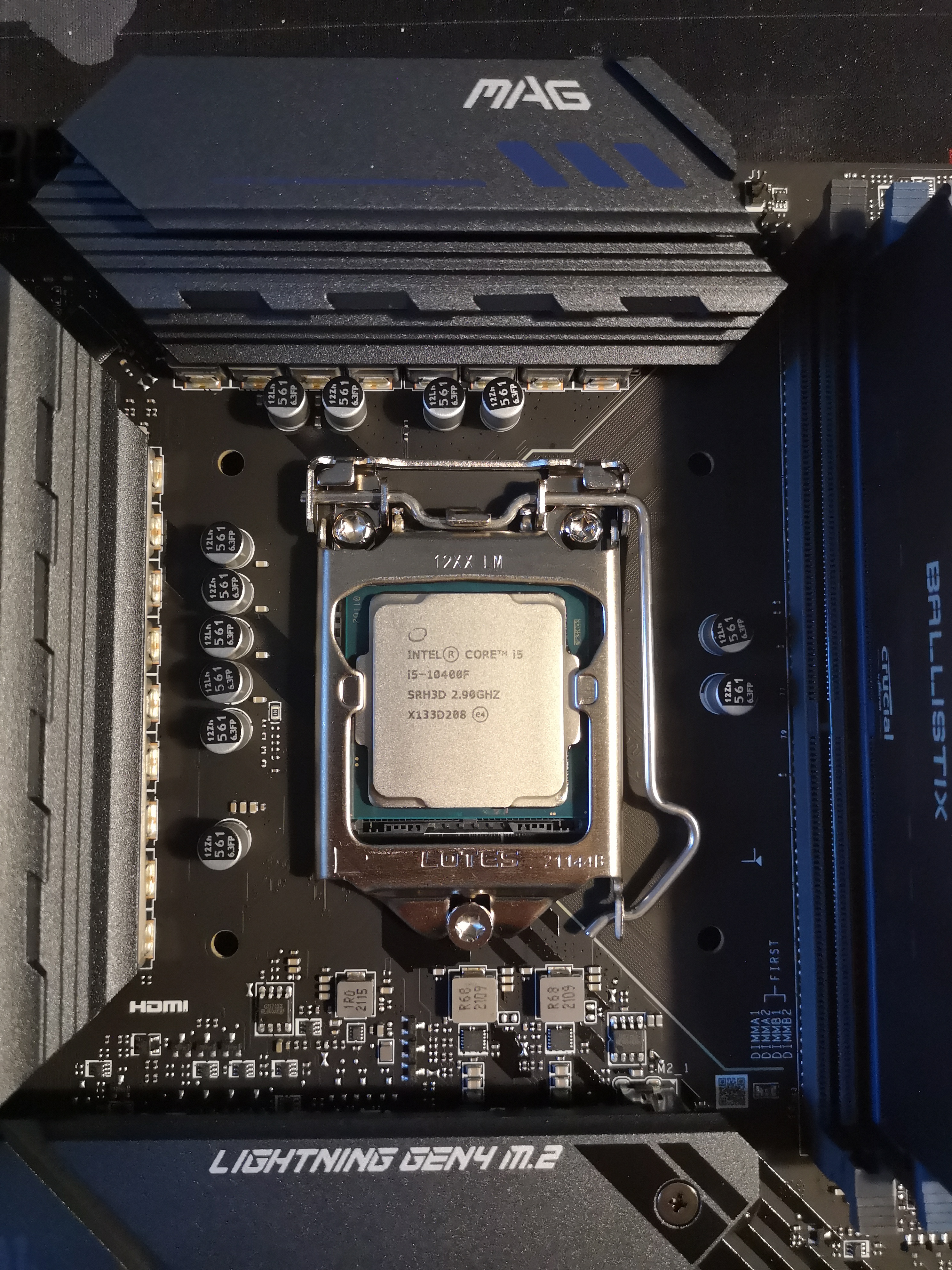

Achso sorry
Bei der Plastik-Backplate sind ja am unterem Loch zwei schräge Einschneidungen (Distanzregulierung ?) musst du die vll. mit bissl Gefühl über die untere, einzelne Niete drücken.
Zwecks einrasten?
Da die Backplate in deinem Video ja links rechts kippelt.
Ansonsten beim Artic freezer Support anfragen.

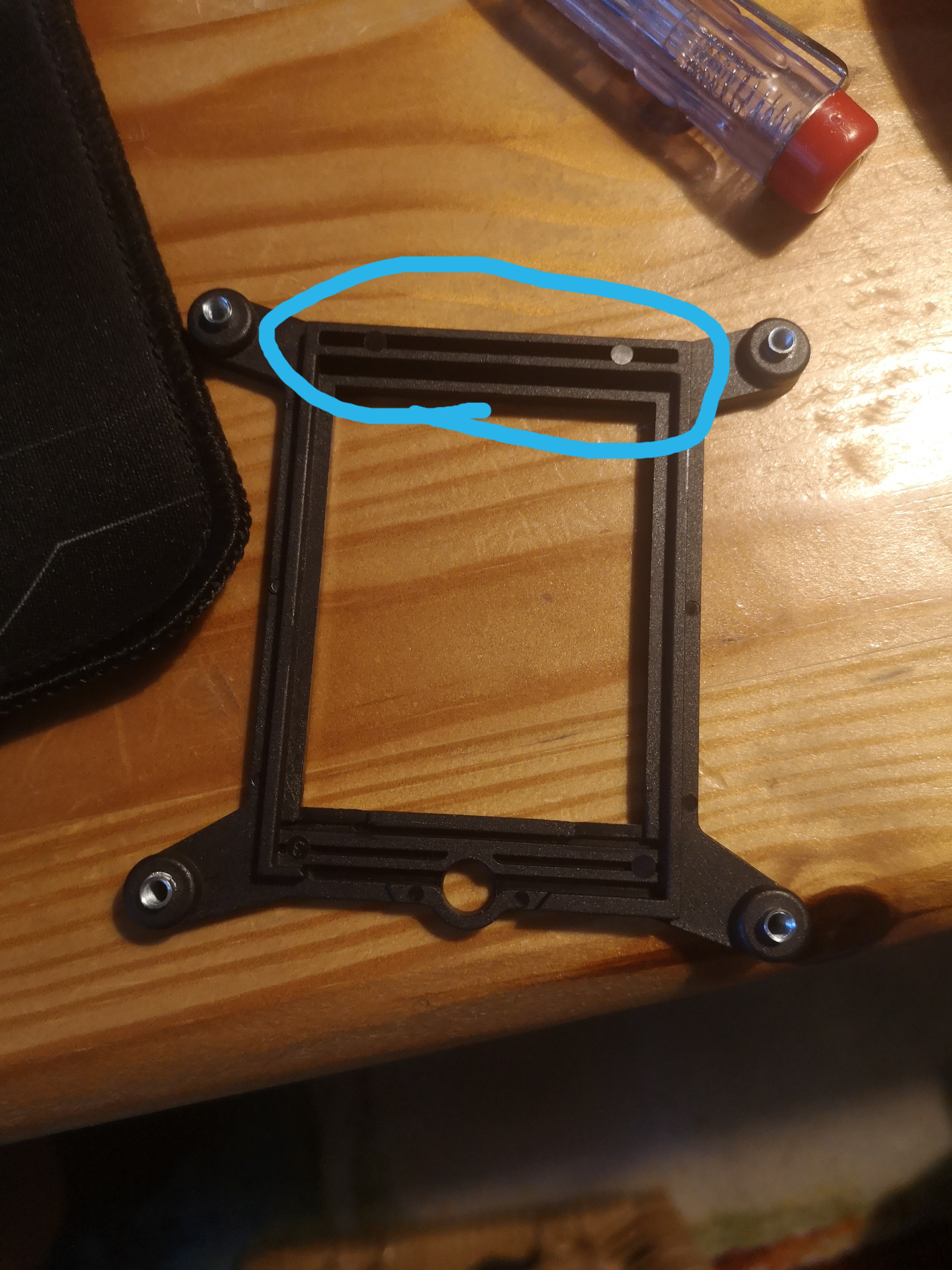

Da backplatte kippelt da wo die 2 pins sind, wo einer ist schafft man es sie normal reinzudrückrb
Hab ich auch schon versucht, hat nicht geklappt
Ich hab die Platte nochmal ein bisschen gedehnt zu allen Seiten und habs jetz wie auch immer hingekriegt es richtig draufzubekommen. Dankeschön an alle
