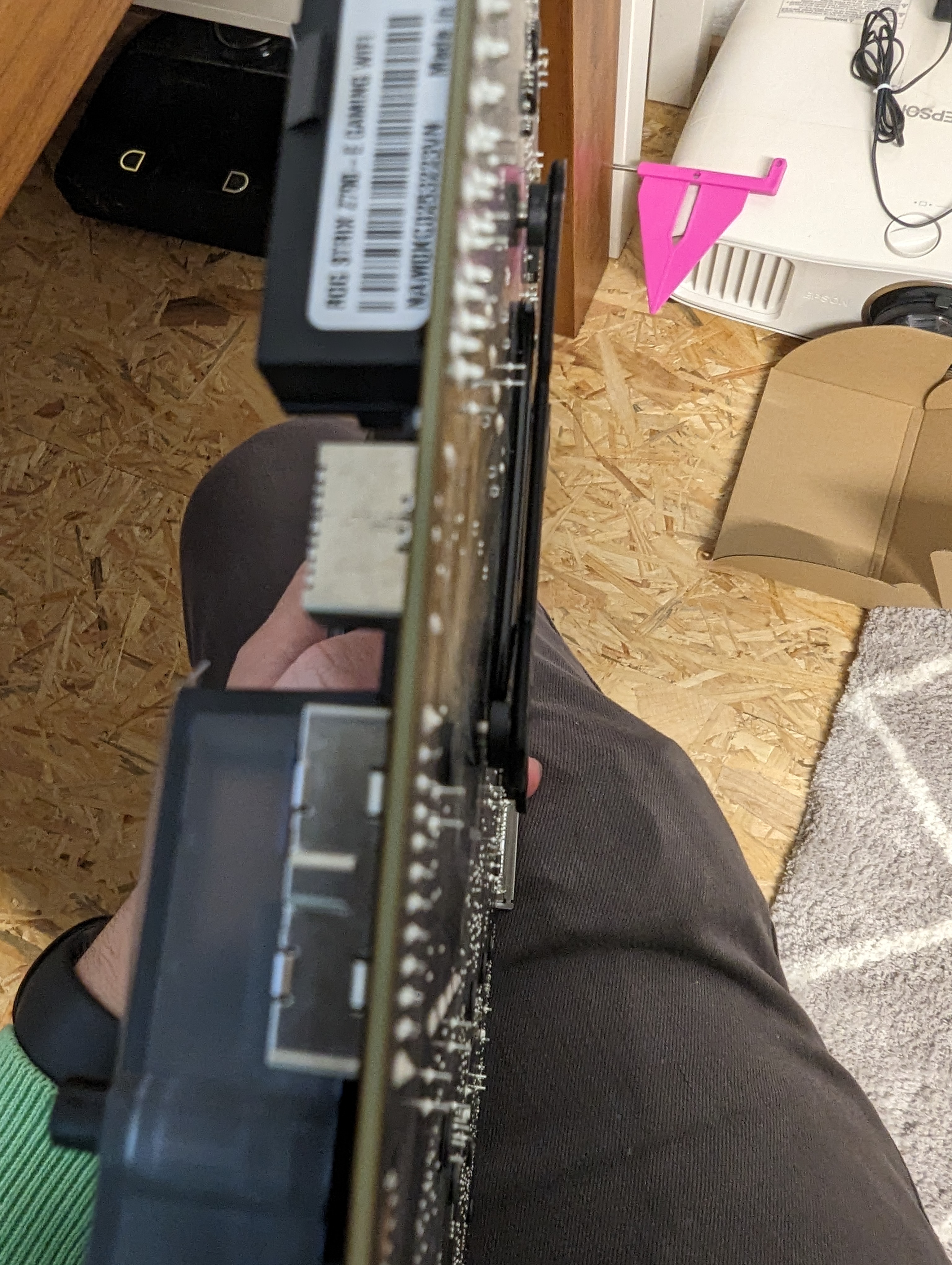

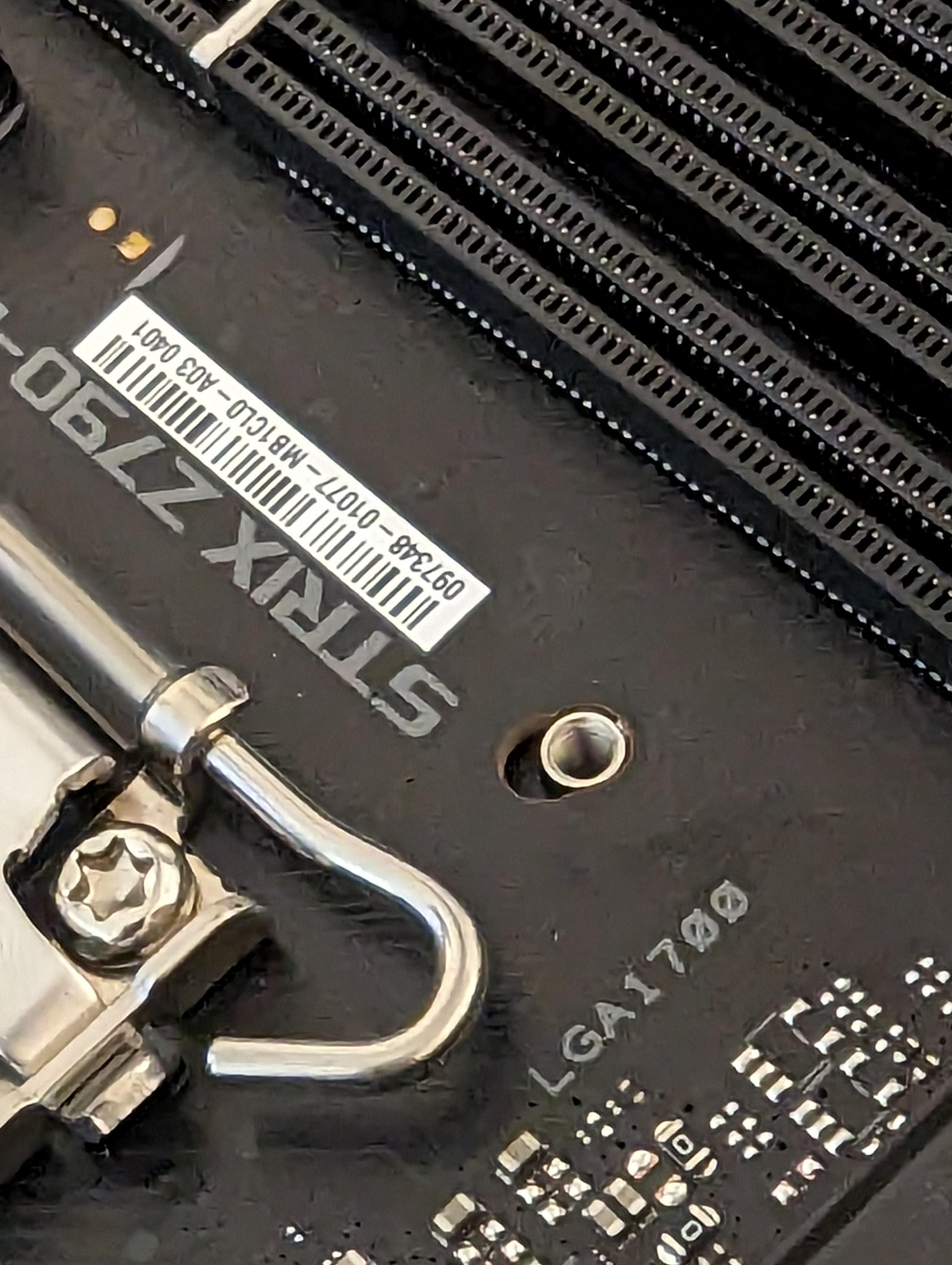

Hallo
Baue gerade meine neue Corsair iCUE H150i Elite auf mein ROG STRIX Z790-E GAMING WIFI.
Dabei ist mir aufgefallen, dass die Schrauben von der Backplate nicht bündig auf das Mainboard aufsetzen, wenn ich die für den Sockel 1700 vorgesehenen Schrauben verwende.
Muss das so sein oder sollte ich da Unterlagsscheiben druntermachen?
Hab alles gemäss Anleitung gemacht.
Hier 2 Fotos im Anhang.
Danke für die Hilfe.
Marco

Sind Bauteile auf der Platine eingeklemmt?
wackelt was?
Das mit den Bohrlöchern passt.
Aber der Abstand der Backplate ist etwas groß, verdreht?
Ich hab das Gefühl, die Platine ist einfach dünner als andere... Man sieht ja am 2 Bild, dass das Gewinde von der Backplate bündig ist auf der Vorderseite, hinten aber Luft ist.
EDIT:
Scheint wohl normal zu sein. Durch den Anpressdruck des Kühlers zieht es die Backplate hoch.
It is common for your cooler backplate to feel loose after you install it into your motherboard for the first time. Once you have seated and tightened down the cooler pump, it will pull the backplate to the motherboard and apply pressure on the socket via the cooler.
