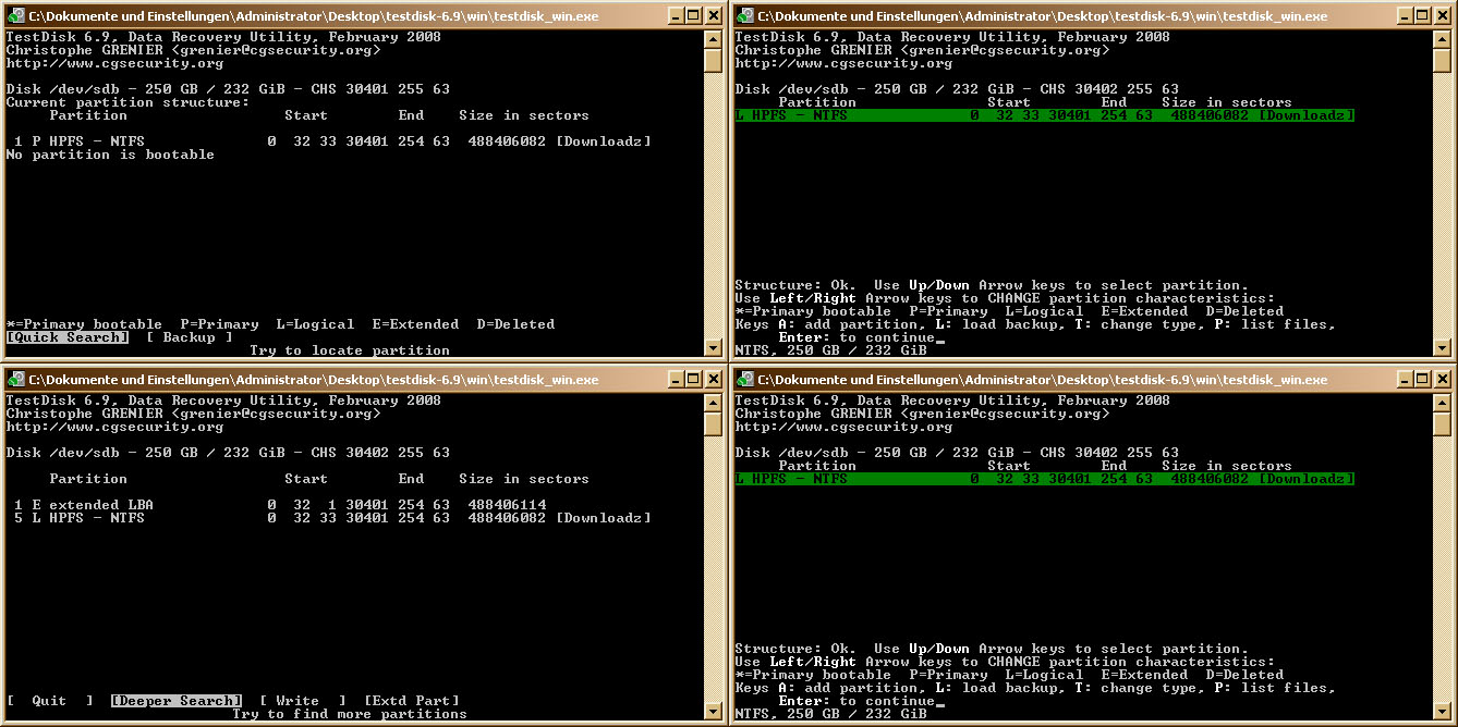

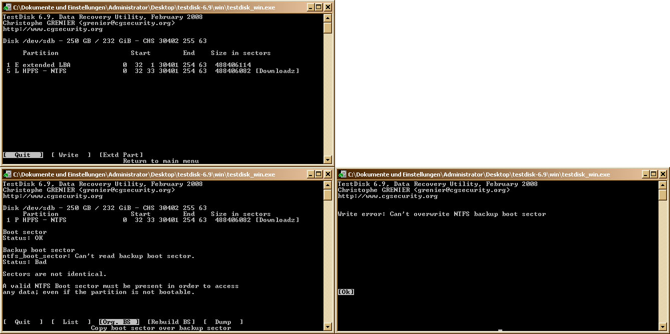

Ich hab mich dann an testdisk erinnert und heruntergeladen, aber keinen Erfolg damit gehabt, den defekten Backup Bootsektor mit dem angeblich heilen zu überschreiben...

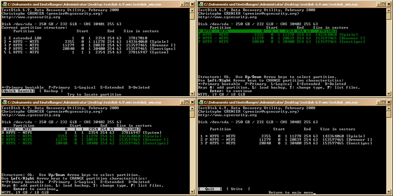

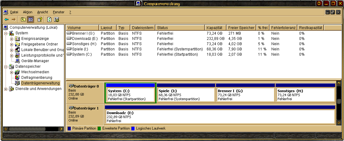

Dann hab ich mich ein wenig durch das Forum gegooglet, auf Fionas Worte gehört und erstmal die Disk analysieren lassen, inklusive Screenshots... Dabei habe ich herausgefunden, dass das nur funzt, wenn ich den Vista-Modus aktiviere... Anscheinend hab ich die HD damals eingebaut, als ich noch den Vista-RC2 drauf hatte...
Jetz meine Fragen zu meiner HD2: Was kann ich tun, damit alles wieder läuft, ohne alle Daten zu backupen und die Platte zu low-level-formatieren? Und wäre dieser Schritt denn Sinnvoll? Oder müsste ich das gar selber ausprobieren? ;)
Ich hab dann mal meine HD1 durch testdisk laufen lassen und festgestellt, dass mir meine "System"-Partition mal angezeigt wird - und mal nicht (wie in den Screenshots).
Meine fragen zu HD1: Sollte ich sie "vorsichtshalber" mit testdisk neu schreiben lassen?

Zu deiner ersten Festplatte;
Deine erste Partition ist ein logisches Laufwerk, das in einer erweiterten Partition liegt und nicht bootfähig ist.
Daher ist deine zweite Partition Spiele als primäre auf aktiv gesetzt (siehst du auch an den Stern in Testdisk, links bei der Partition.
Eher ungewöhlich und wurde wahrscheinlich so eingerichtet.
Kann vielleicht Probleme verursachen?
Normal wenn von der Festplatte HD1 die erste Partition primär aktiv hast und dein System installiert, könnte es vielleicht dein Problem beseitigen.
Bitte versuche nicht ein logisches Laufwerk auf primär aktiv zu setzen, da die Partitionsstruktur zu einer primären unterschiedlich ist und eine Differenz in der Größe bis 8 MB aufweist (Siehe link Primär und Logisch weiter unten).
Ein Cylinder hat 255 Heads->0-254 und jeder Head 63 Sektoren.
Das macht bei dieser Geometrie ca. 8 MB aus.
Primär startet ab Cylinder 0 und logisch ab Cylinder 1.
Zu deiner zweiten Festplatte;
Die Partition hat nur zum Teil Vista-Merkmale.
Der Unterschied von Vista zu Intel-Standard ist, das Partitionen nicht mehr an Cylindergrenzen ausgerichtet sind sondern an Megabyte-Grenzen.
Vorn ist ein Megabyte frei.
Das siehst du daran, das die Partition erst ab Cylinder 0, Head 32 und Sektor 33 anfängt.
Bei Intel ist es für eine primäre Partition Cylinder 0 Head 1 und Sektor 1 nach Offset (relative Speicheradressierung).
Aber deine Partition hat am Ende Intel-Standard mit Head 254 und Sektor 63.
Dieses ist nach Vista nicht Standard.
Daher kannst du Probleme haben, den Backupsektor wiederherzustellen.
Vielleicht liegt der Wert völlig daneben?
Hier siehst du bei End, eine Vista-Partition;
Hier sind nochmal Infos zu Intel-Standard;
http://www.cgsecurity.org/wiki/Partitionserkennung_primär_und_logisch
Schaue dir zum vergleichen die Werte bei End an.
Daher kann ein zurückschreiben des Bootsektorsd auf das Backup auch Probleme machen.
Ich weiß nicht, da du eine beta RC2 gehabt hast, ob es so stimmig ist oder ein Fehler.
Da die Partition auf deiner zweiten HD nicht Standard ist, und Inkompatibilitäten verursachen kann, ist wohl zuerst Backup das wichtigste.
Lösche dann die Partition, erstelle die neu und formtiere sie normal.
Kopiere die Daten zurück.
Ich habe keinen Anhaltspunkt für einen Defekt?
Daher weiß ich nicht wegem Low Level, ob es Sinn macht.
Prüfen kannst du es, wenn du ein Backup hast mit chkdsk /r.
