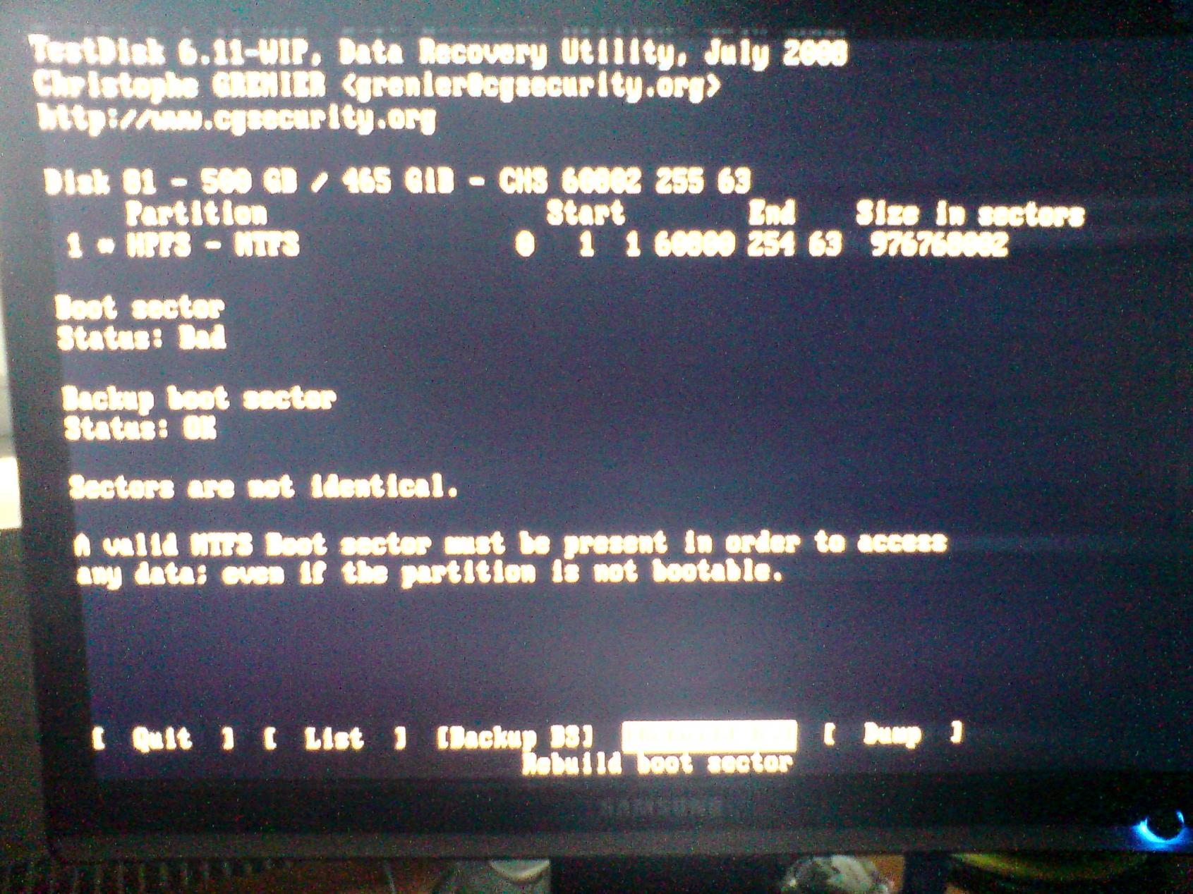

Hab leider die Partition meiner Systemplatte gelöscht anstelle die der Datenplatte...
Ja es gibt immer so Momente geistiger Umnachtung.
Dann bis jetzt folgenes Unternommen:
Testdisk gestartet (bootable Dos-CD)
Suche nix gefunden.
Keine Bootpartition
Deepsearch + "Vistasuche" (Ist eine Vista Installation auf NTFS)
Findet auch die Partition.
Größe stimmt.
Dateien kann ich auch browsen.
Jetzt siehe Bild:
Bootsector: Bad
Backup boot Sekctor: Ok
Welche Option soll ich nehmen?
  • und Daten erstmal sicherheitshalber kopieren?
    [Backup BS] oder [Rebuild BS]
    Bin mir unschlüssig. Meine Daten seh ich ja inzw. (Lichtblick)
    Will es nicht auf den letzten Metern versauen...
    Vielen Dank schonmal für eure Hilfe !

So,
konnt es nicht lassen und habe Backup BS genommen.
Wenn ich jetzt Testdisc nach einem reboot neu starte, findet er auf anhieb alles, sprich meine Partition.
Booten des OS geht leider nicht, da ich damals ein Multiboot hatte.
Wenn ich Vista von der CD starte und mir einmal die Reperaturoptionen ansehe,
zeigt er mir inzw die PArtition an, allerdings mit der Größe 0
Hat das irgendwas mit der Partition Table oder MBR zu tun?
Kenne mich damit nicht aus...
Wenn die Partition von der Installations-CD mit 0 Byte angezeigt wird, kann es sein, das der Bootsektor nicht richtig wiederhergestellt wurde?
Null Byte, ist zumeist noch RAW (Rohformat) und bedeutet, das das Dateisystem mit Daten nicht erkannt wird.
Erst eine korrekte Wiederherstellung kann dazu führen, das Daten angezeigt werden.
Auch wenn noch zusätzlich das Dateisystem beschädigt ist, kann dazu führen, das Windows es immer noch als RAW mit 0 Byte anzeigt.
Im Fall könnte chkdsk helfen.
Vorher solltest du aber wichtige Daten sichern.
Würde in Testdisk gehen, indem du Daten durch c für copy drücken auf einen anderen FAT-dATENTRÄGER KOPIERST:
Grund ist, DOS unterstützt kein NTFS, daher werden NTFS-Laufwerke nicht erkannt.
Setze mir mal im Bezug nochmal einen Screen in Testdisk vom Mneü Advanced.
Wenn dort alles in Ordnung ist, gehe mal auf Repair MFT.
Bestätige dort aber bitte nicht mit y oder irgendwas um kweine Änderungen am Dateisystem vorzunehmen.
Viele Grüße
Fiona
