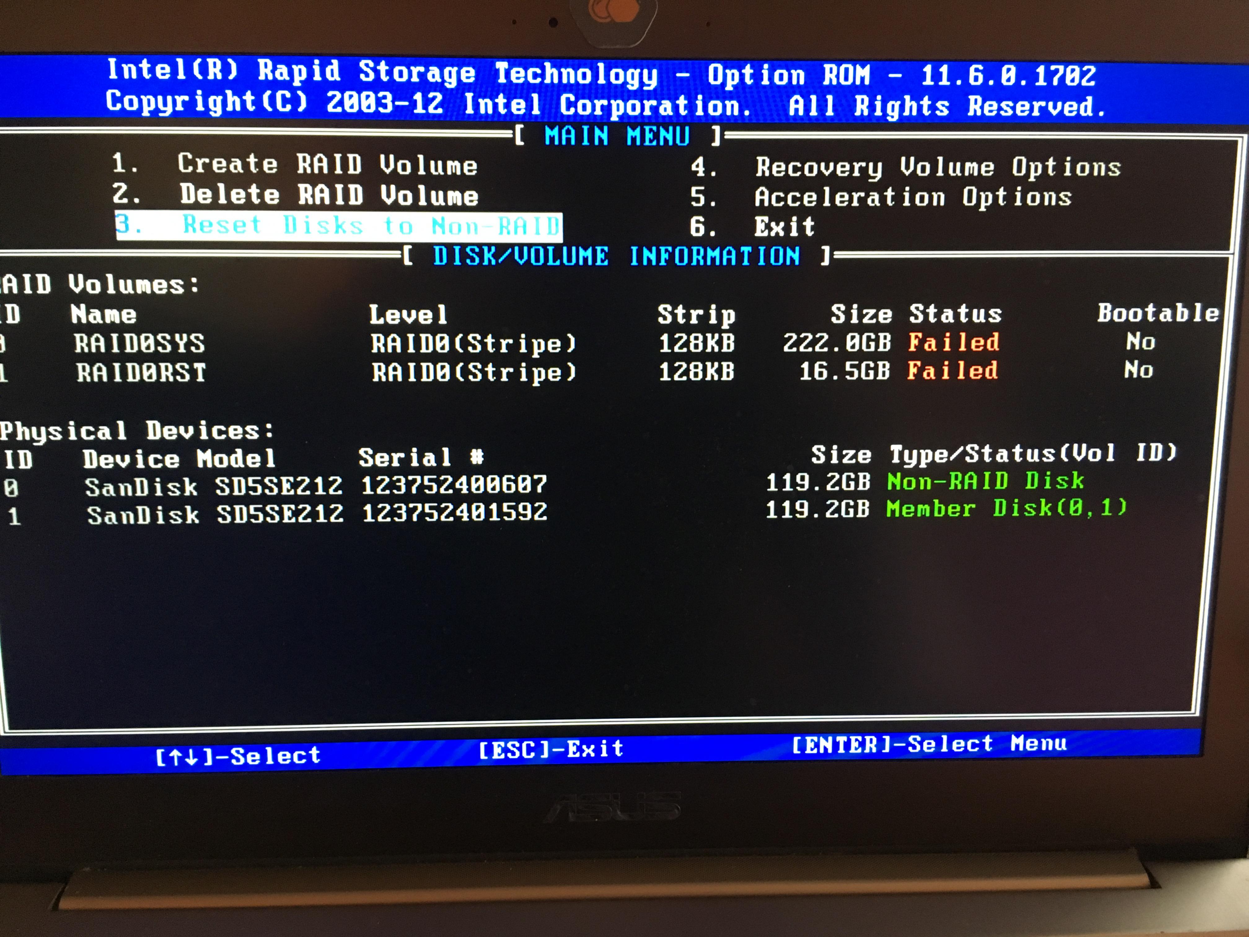

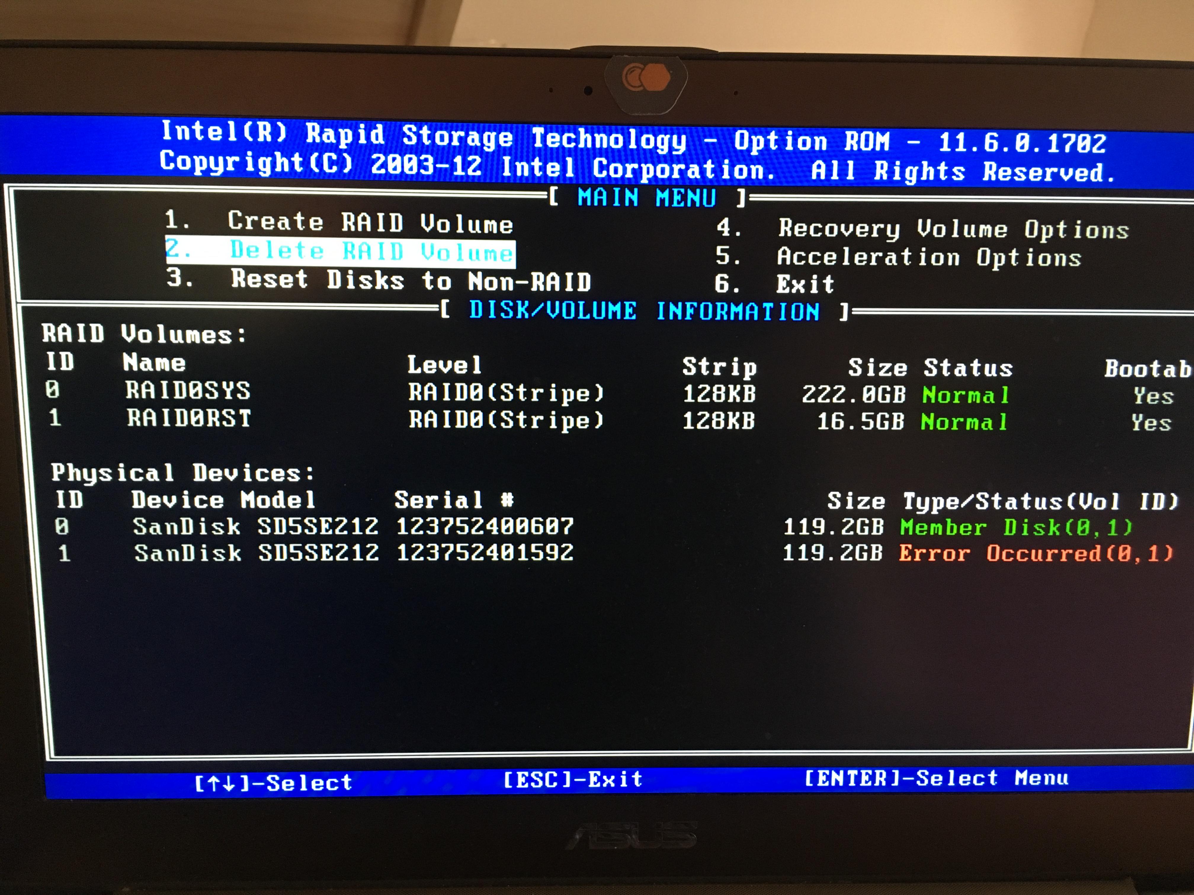

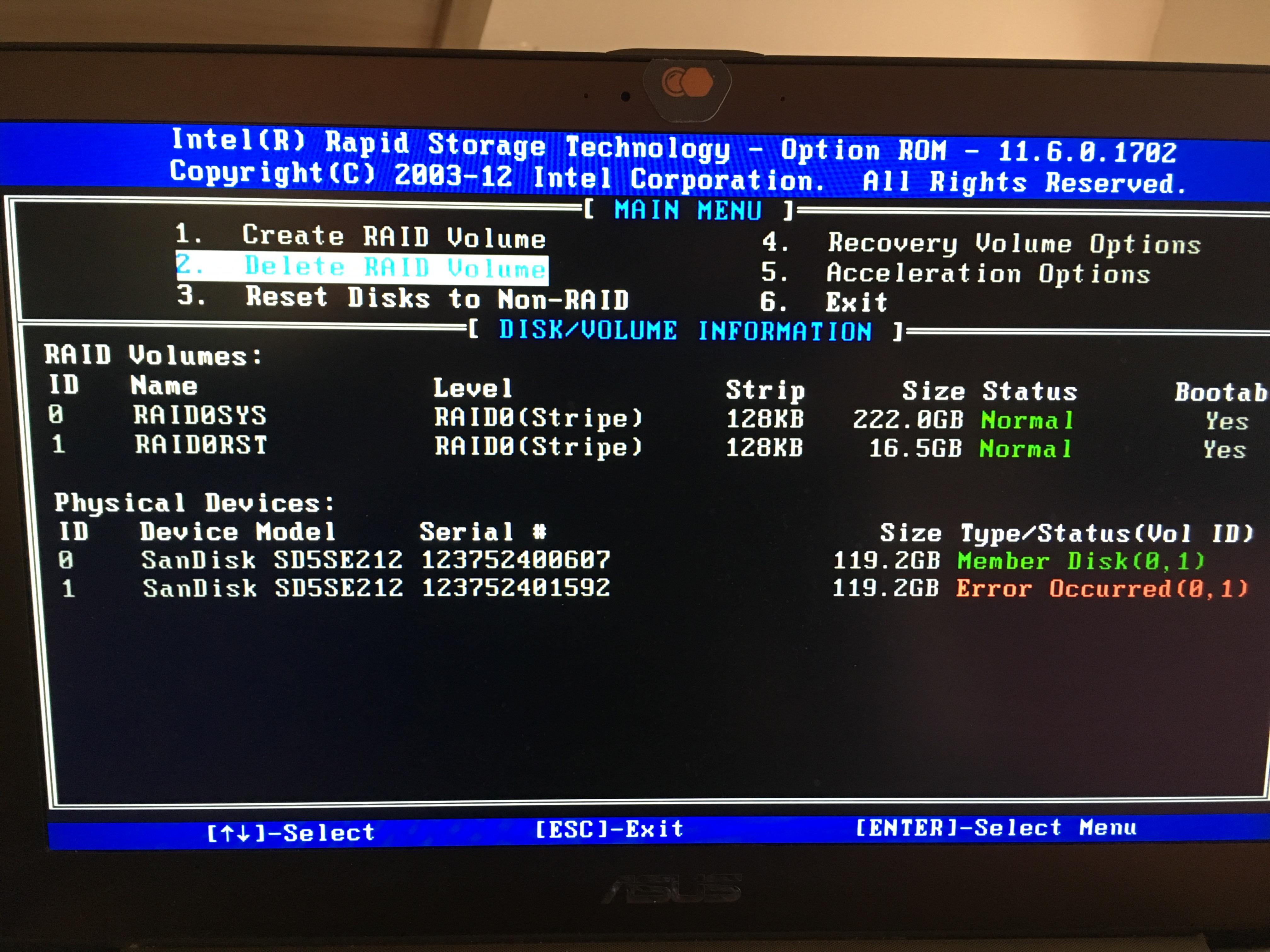

Anscheinend ist das RAID0 im Eimer (vorinstalliert von Asus -> UX51VZ).

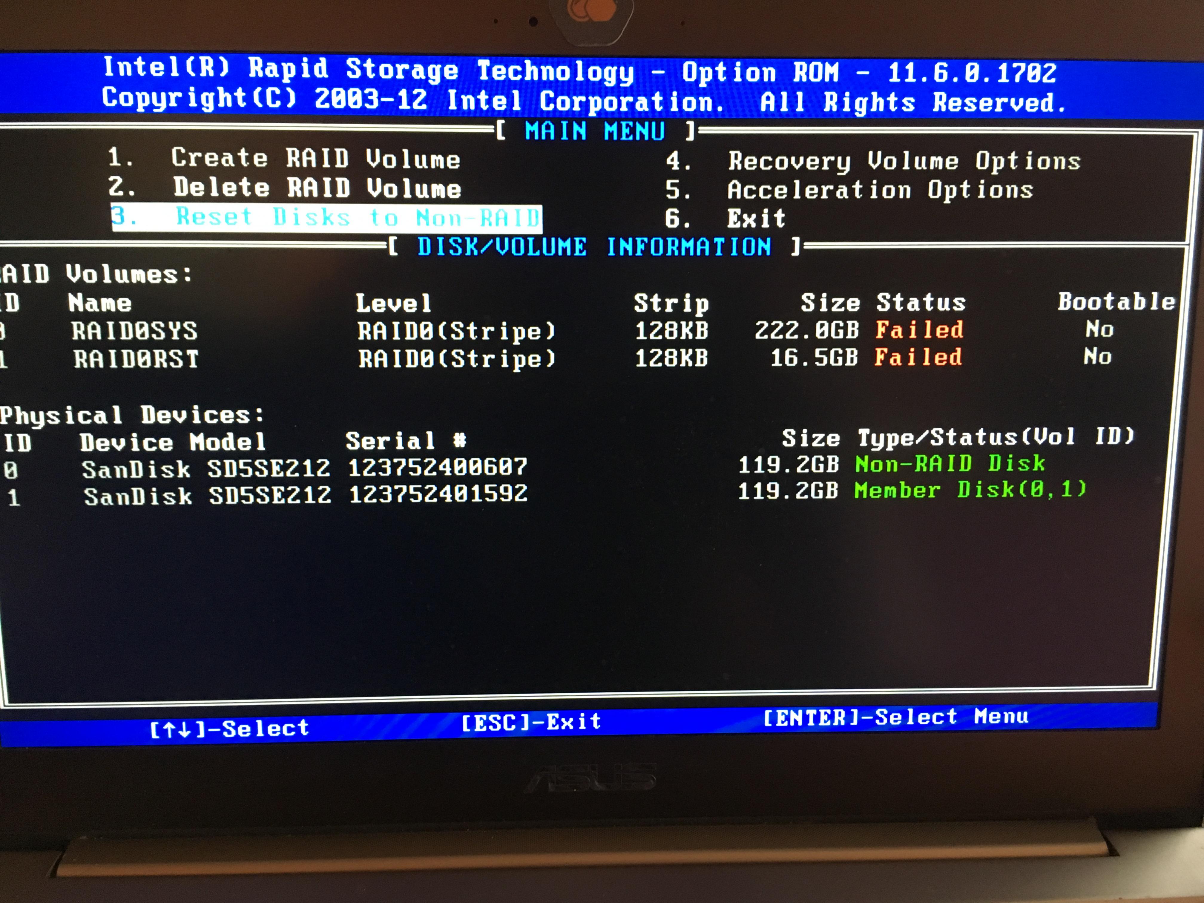

Komme zwar ins Intel RST, kann jedoch die Volumes nicht anpassen. Habe das RAID-Volume gelöscht, wie man sieht ändert das aber nichts, außer dass der Status jetzt Failed ist... Zurücksetzen der SSDs auf non-RAID kann ich auswählen, es passiert jedoch nichts. Vorschläge?
Was soll denn passieren? Willst du wieder ein RAID0?
Ansonsten einfach im Bios von Raid auf Ahci umschalten.

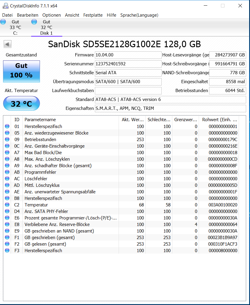

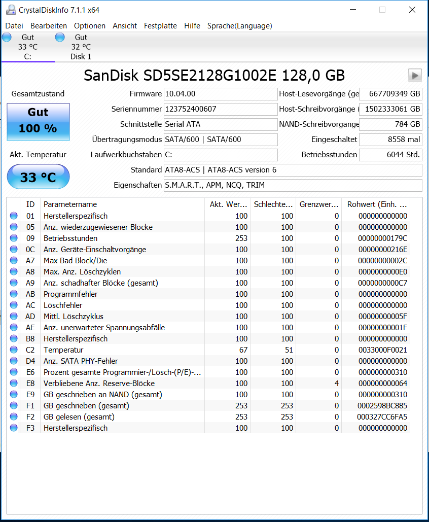

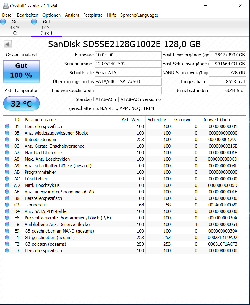

Lade Screenshots von CrystalDiskInfo von allen Platten hier hoch. Das Fenster bitte so weit aufziehen, so dass alle Attribute sichtbar sind.

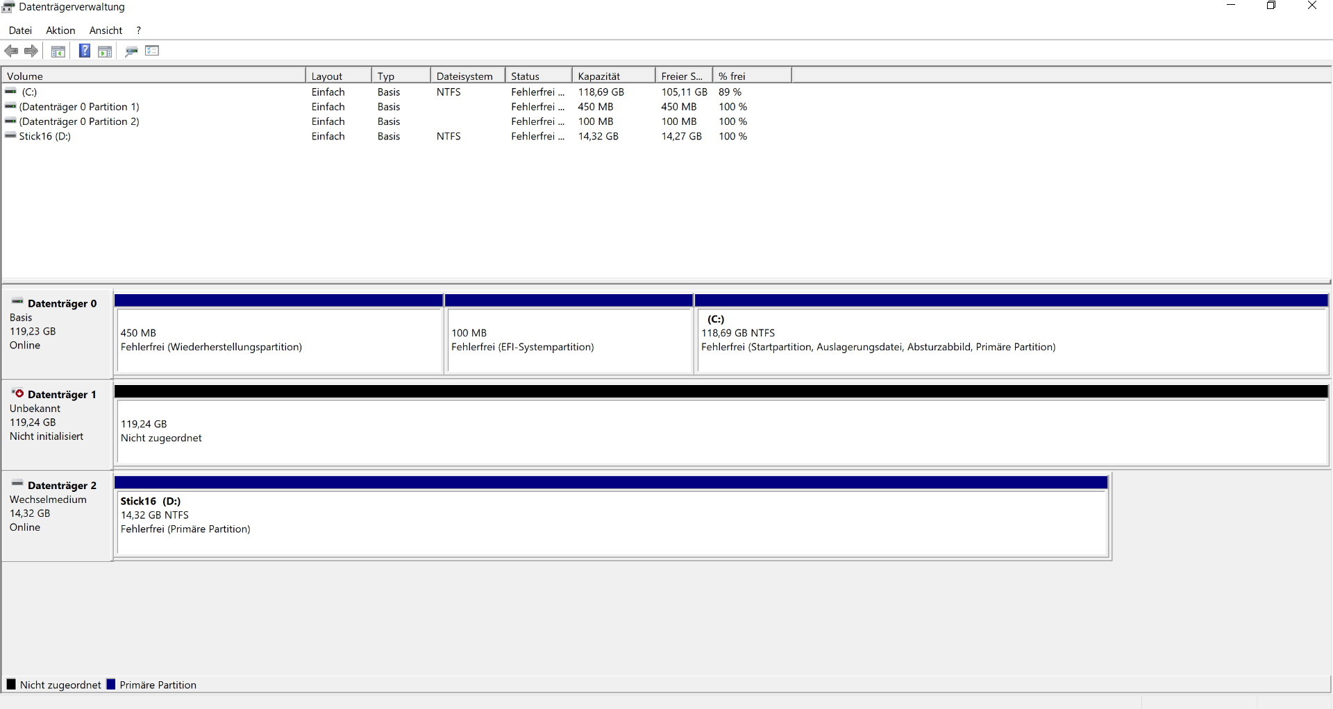

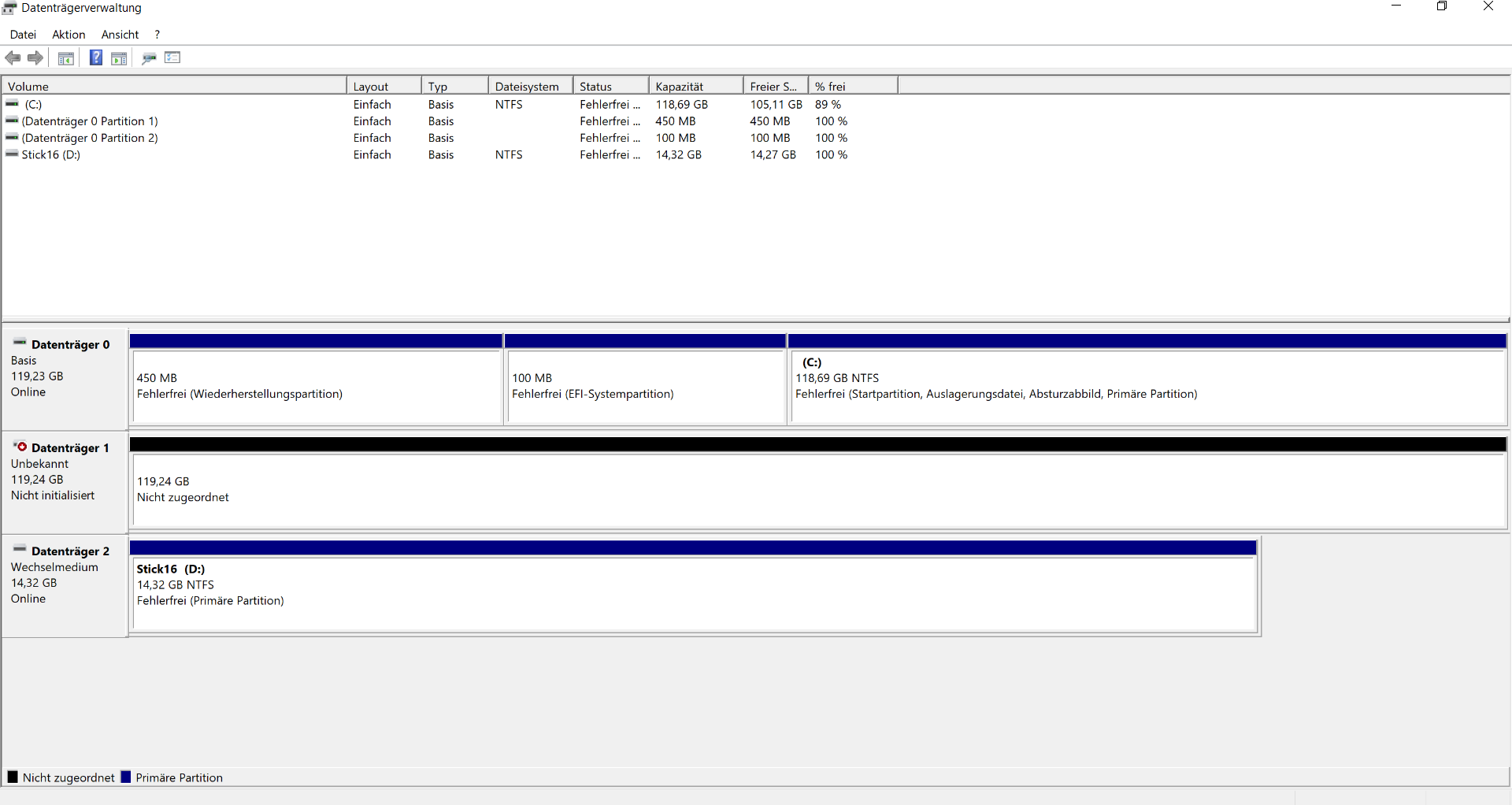

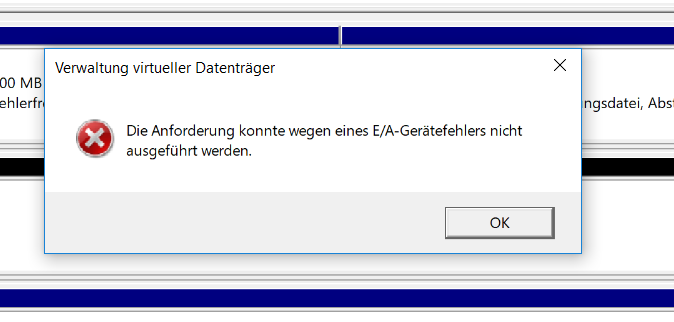

Bitte auch einen Screenshot von der Datenträgerverwaltung.
Bitte sehr.
Die Fehlermeldung kommt wenn ich versuche eine GPT zu erstellen. Unter Linux das selbe Problem.
Die SSDs scheinen in Ordnung zu sein. Möglicherweise gibt es ein Problem mit dem Controller.

Es sind aber 8 Fehler bei Disk1 im Parameter F3 vermerkt, was das aber für Fehler sind kann ich nicht sagen, F3 ist von SanDisk nicht dokumentiert.
