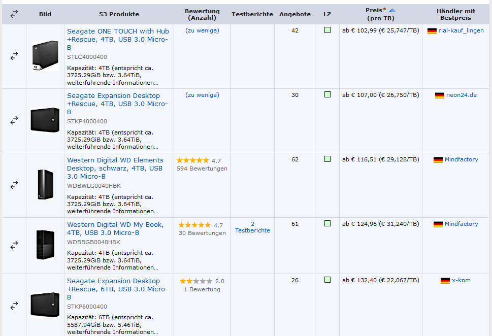

ich betreibe einen kleinen Server, der aktuell nur eine NVMe hat und bald noch eine SSD/HDD eingebaut bekommt. Da auf dem Server Daten unterschiedlicher Kritikalität liegen möchte ich direkt eine externe HDD als Backup nutzen. Hier dachte ich an eine normale 3,5" Platte, die ich dann in ein externes USB-Gehäuse stecke.
Ich habe nun mal Geizhals bemüht und alle 4-6TB HDDs gefiltert, sortiert absteigend nach der Anzahl von Bewertungen (siehe Bild)
Jetzt sind die Anwendungsfälle der Käufer natürlich ganz unterschiedlich. Ich benötige bei so einer Backup-HDD z.B. keine leise oder schnelle HDD. Mir ist viel mehr die Zuverlässigkeit wichtig, da ich nur 1x Woche ein Backup auf die Platte machen werde.
Hättet ihr eine Empfehlung, welche HDD (4-6 TB) ich für so eine (externe-) Speicherlösung nutzen könnte, die entsprechend erschwinglich ist.
Danke
Gib nicht zu viel auf solche Bewertungen. Die BarraCuda hat SMR.
