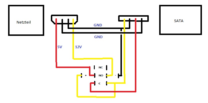

2-poliger Schalter mit LED-Ring ist gekauft. Nur leider bin ich Elektrotechnik-Honk, kann zwar löten, aber Schaltpläne oder so kann ich nicht interpretieren. Kann mir evtl jemand sagen, wie das Ding in meinem Fall anschließen muss. Will meine interne SATA schalten und dazu die 5V (erster Pol) und 12V (zweiter Pol) gleichzeitig an- bzw. ausschalten.
Der von Conrad meinte, dass die Lampe immer leuchtet. Mir wäre es aber lieber, wenn die LED (sie braucht 12V) nur dann an ist, wenn auch die SATA-Platte an ist. Das muss doch bei dem Schalter möglich sein.

Ich war in der Zwischenzeit nicht untätig. Bin mir recht sicher, dass ich jetzt weiss wie ich den Schalter anschließen muss und gleichzeitig sicherstelle, dass die Lampe nur dann leuchtet, wenn die Platte Strom bekommt.
Nur weiss ich es eben nicht 100%ig. Das Netzteil ist erst neu und die BackupPlatte möchte ich auch nicht gerade schrotten, weil ich etwas falsch polte.
Guckt euch deshalb bitte mal meine Zeichnung an und sagt mir, ob ich das so machen kann.
Vielen Dank und Gruß, der t4z

Wenn du dir nicht sicher bist, ob das funktioniert, würde ich die Schaltung zunächst mit anderen Geräten testen (z.B. LED´s oder Lüfter) und nicht gleich mit der Festplatte. Wenn du ein zweites NT hast, brauchst du auch nicht dein Haupt-NT nehmen. Zweites NT für den Betrieb außerhalb des Gehäuses vorbereiten (Brücke von Grünen zum Schwarzen Draht, zusätzlichen Verbraucher dran (z.B. Lüfter). Wobei das NT keinen Schaden nehmen dürfte, da es durch die integrierte Schutzschaltung zu machen würde.
Der Schaltplan sieht für mich so aus, als könne es funktionieren (bin aber kein Elektronik-Experte). Es könnte laut dem Schaltplan von Conrad allerdings bei deiner Schaltung sein, dass die LED aus ist, wenn die Festplatten mit Strom versorgt werden. Zumindest interpretiere ich den Schaltplan von Conrad so, dass die LED mit Strom versorgt wird, wenn der Schalter auf C und NC liegt.
Benutze ich NO und C wie dargestellt, dann schließt der Schalter, sobald ich ihn gedrückt habe - er also 'einrastet'. Löse ich ihn wieder so trennt der Schalter die Verbindung. Das habe ich mit nem Multimeter via Ohm getestet. +/- ist scheinbar nur für die LED-Stromversorgung da. Mein Schaltplan (siehe mein vorletzter Post) müsste demnach nur dann 12V an die LED lassen, wenn der Schalter gedrückt wird. Vielleicht geht das Ganze einfacher, aber dafür kann ich leider den Hersteller-Schaltplan (findet ihr auch weiter oben) nicht interpretieren.
Ein 2.tes NT habe ich leider nicht. Ich denke, dass ich es so wie oben abgebildet anschließen werde, sollte hier niemand mehr ein Veto einlegen.
