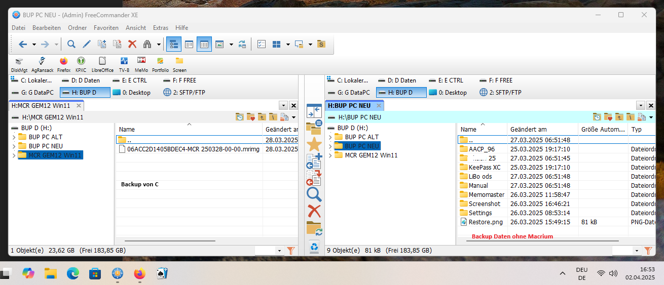

Macrium Reflect kann genau das, was du dir von 1 bi s 5 wünschst.
Das mache ich seit Jahren so.
Mit, eventuell dem kleinen Unterschied, dass ich meine Datenpartition, und nur die, auf ein externes Medium = M.2 SSD, ohne Macrium speichere.
Reaktionen: johann.b und cumulonimbus8
