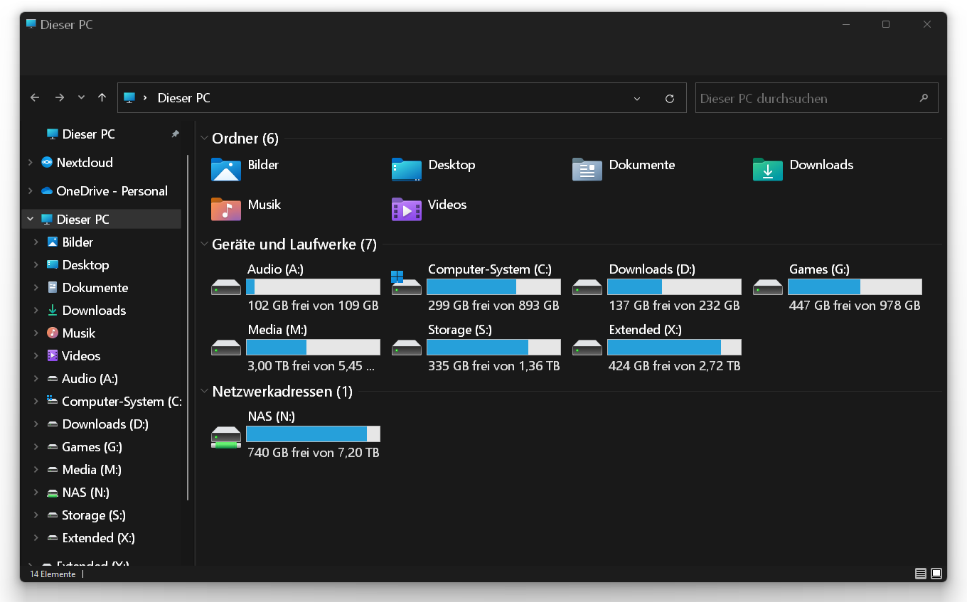

Laufwerksbuchstabe A und B würde ich leer lassen das waren mal Diskettenlaufwerke und das kann zu Problemen führen.
Das Erste ist korrekt, das Zweite kann ich nicht bestätigen. Ich nutze A und B seit Jahren für HDD/SSD und auch für meinen BluRay Brenner. Bisher gab es keine Probleme. Was natürlich nicht heißt dass da was lauern kann, aber in all den Jahren kann ich nichts dergleichen berichten.
edit: B für BluRay fehlt gerade, brauchte das LW für ein anderes System. Ja, mit den Buchstaben und Namen habe ich es mir einfach gemacht ^^
Hätte gerne noch dass die C Pflicht verschwindet und Windows wird zu W oder S für System. ;)

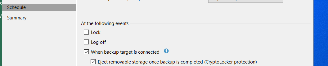

Gibt es irgendwo eine Anleitung wie man zB das Laufwerk zunächst mountet, dann per Software (Acronis o.ä.) ein Backup erstellt und es danach unmountet?
Veeam Backup Agent macht das
