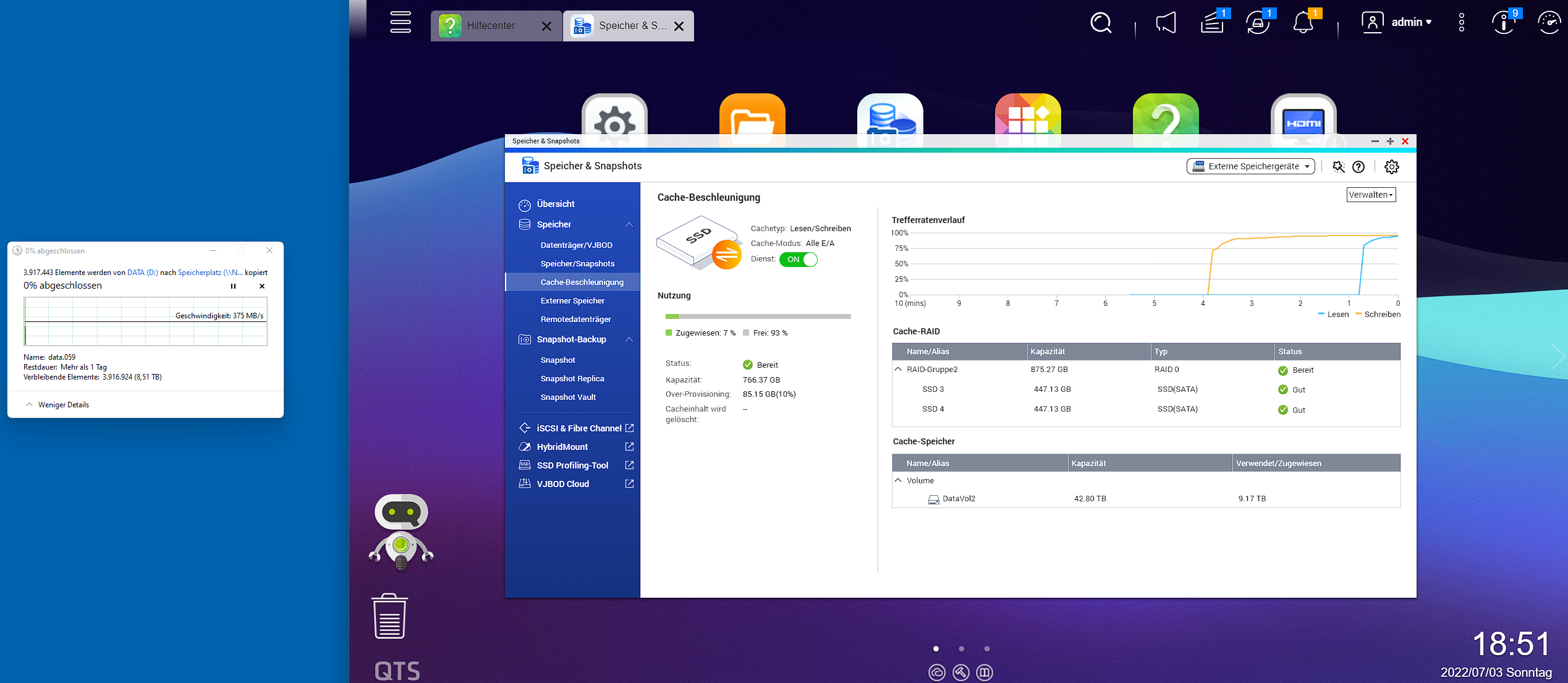

Hallo, ich habe ein Problem mit dem Backup von 8.75TB Daten, welche über's LAN auf ein NAS geprügelt werden sollen. Hat da jemand eine Idee, woran das liegen könnte? Als Software kommt "Create Synchronicity v6.0" zum Einsatz, als Netzwerkhardware der QNAP QNA-UC5G1T an meiner Workstation und das QNAP QSW-2104-2T als 10GbE-Netzwerk-Switch. Nach einiger Zeit der Ordner-Struktur auslesen schließt sich das Programm einfach sang- und klanglos - ohne das Kopieren angefangen zu haben. Zwischen der DATA-SSD zur 1.BACKUP-SSD und 1.BACKUP-SSD zur 2.BACKUP-HDD funzt alles problemlos mit dem 1:1 Abbild.
Ist das ein Problem der Software, der Hardware oder einer falschen Konfiguration?
Restliche Hardware:
WORKSTATION: AMD Ryzen 9 5950X (16x 3.5GHz, SMT) | 16GB AMD Radeon 6900 XT | ASRock X570M Pro4 Mainboard | 64GB RAM | 2TB Samsung 960 Pro SSD | 15.36TB Samsung PM1733 SSD | 15.36TB Micron 9300 Pro SSD | 16TB Seagate Exos X16 HDD | Fractal Design Define Mini C TG | Windows 10 Pro 64-Bit
NAS "QNAP TVS-951X": Intel Celeron 3865U (2x 1.80GHz) | 32GB RAM | 5x 12TB Seagate Exos X12 HDDs | 2x 2TB Crucial MX500 SSDs | 2x 480GB Crucial BX300 Cache-SSDs + "QNAP TR-004": 4x 12TB Seagate Exos X12 HDDs

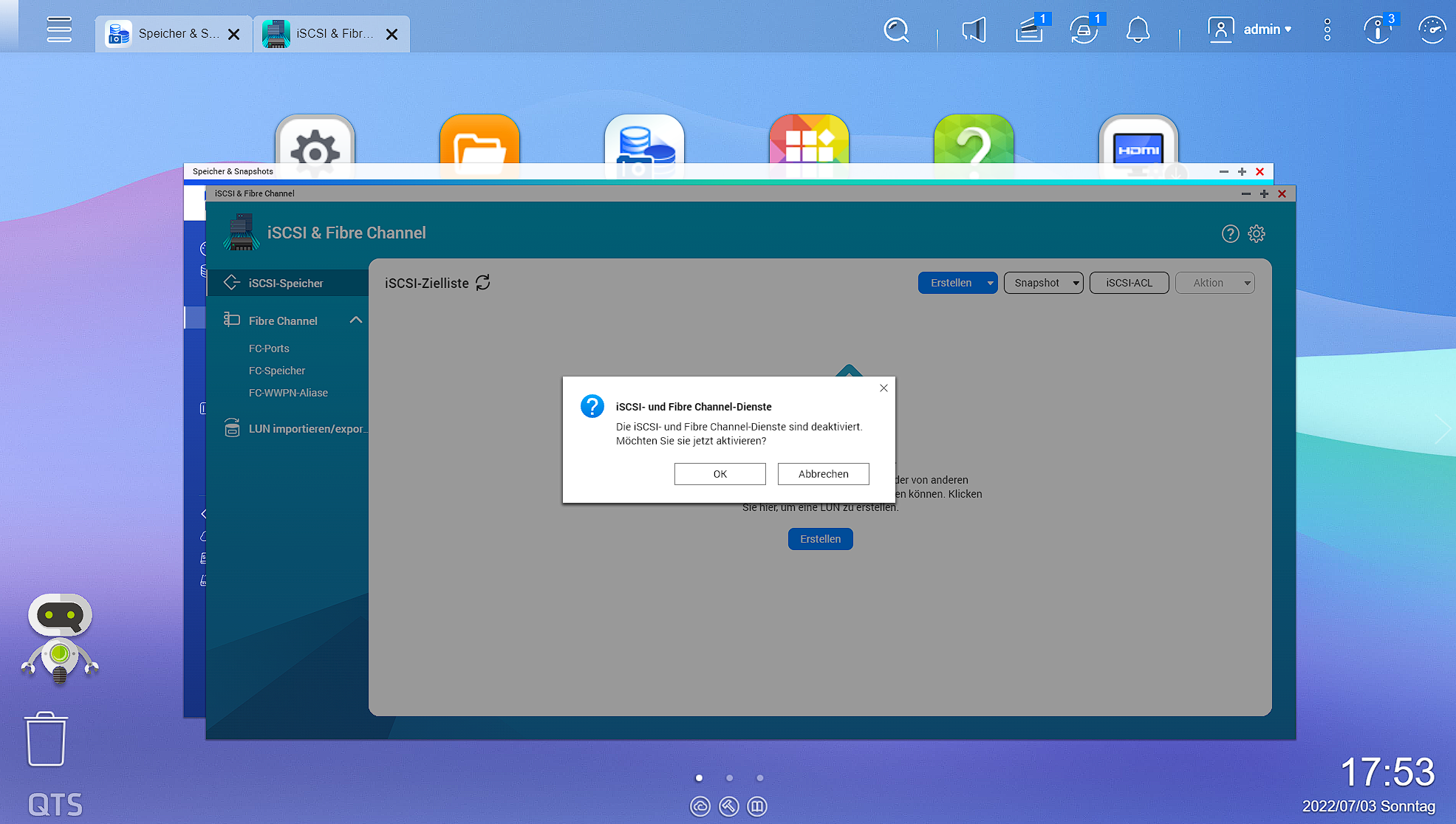

Ganz doof gefragt? Wie stell ich das iSCSI ein oder um - bzw. wo? Das sagt mir gerade nicht allzu viel. Ich weiß es halt wirklich nicht.

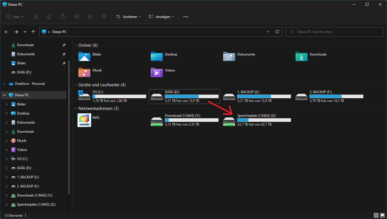

Hast Du den gesamten Speicherplatz deines NAS' als Samba-Drive gemapped? Dann müsstest Du diese verkleinern und eine blockbasierte iSCSI-LUN auf dem QNAP erstellen.
Ja, läuft imho alles unter SAMBA.
Dann müsstest Du erst mal Platz schaffen, wobei ich mir gerade nicht sicher bin, ob man ein Volume bei QNAP verkleinern kann. Bei iSCSI-LUNs definitiv nicht.

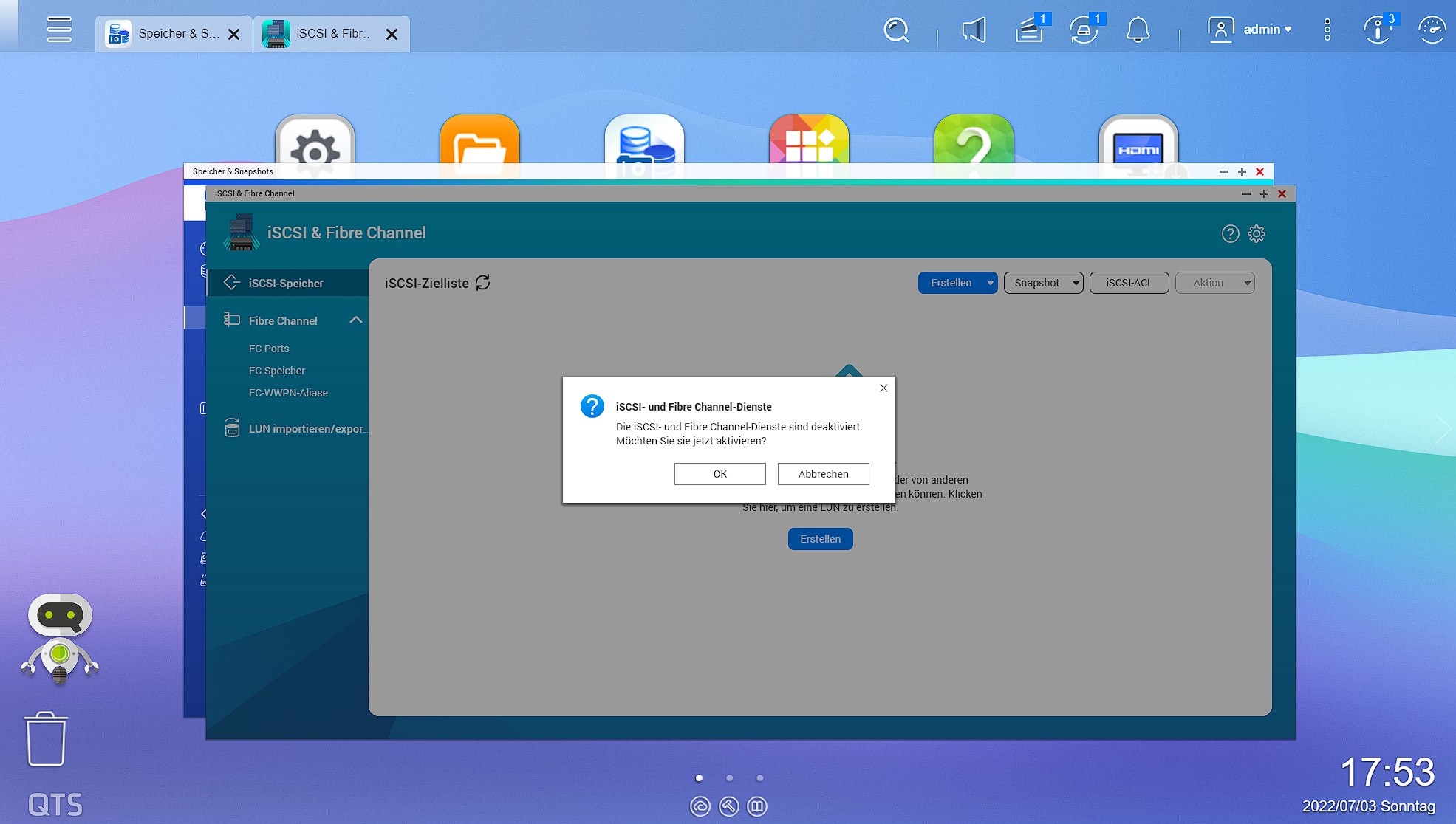

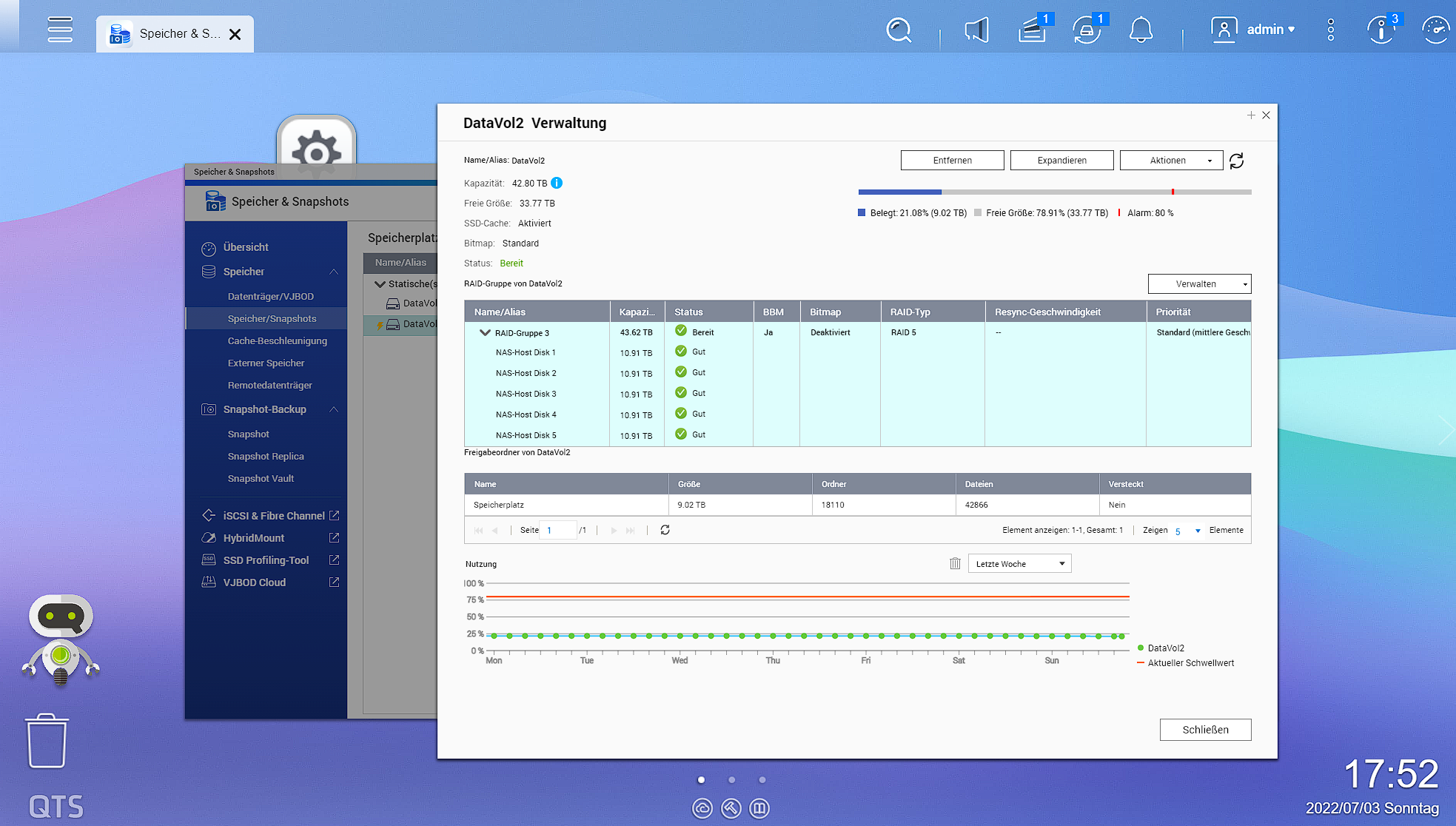

Wollte gerade schauen wo das ist, hab's wohl gefunden. Mal schauen, wie es weiter geht.

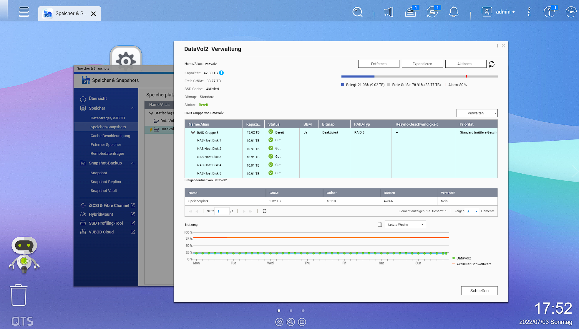

Ist die richtige Einstellung, aber wenn Das SMB-Volume 100% der Größe des Festplattenplatzes entspricht, wirst Du keine (blockbasierte) iSCSI-LUN erstellen können.
Du kannst aber alternativ auch eine dateibasierte LUN erstellen, die verwendet dann effektiv den Speicher des angelegten Volumes.

Gerade erst lief ein Backup Copy initial von insgesamt 24 TB durch, ganz normal via SMB. Du solltest das auch nicht als Netzlaufwerk einbinden, sonst sind die Daten bei Kompromittierung weg.

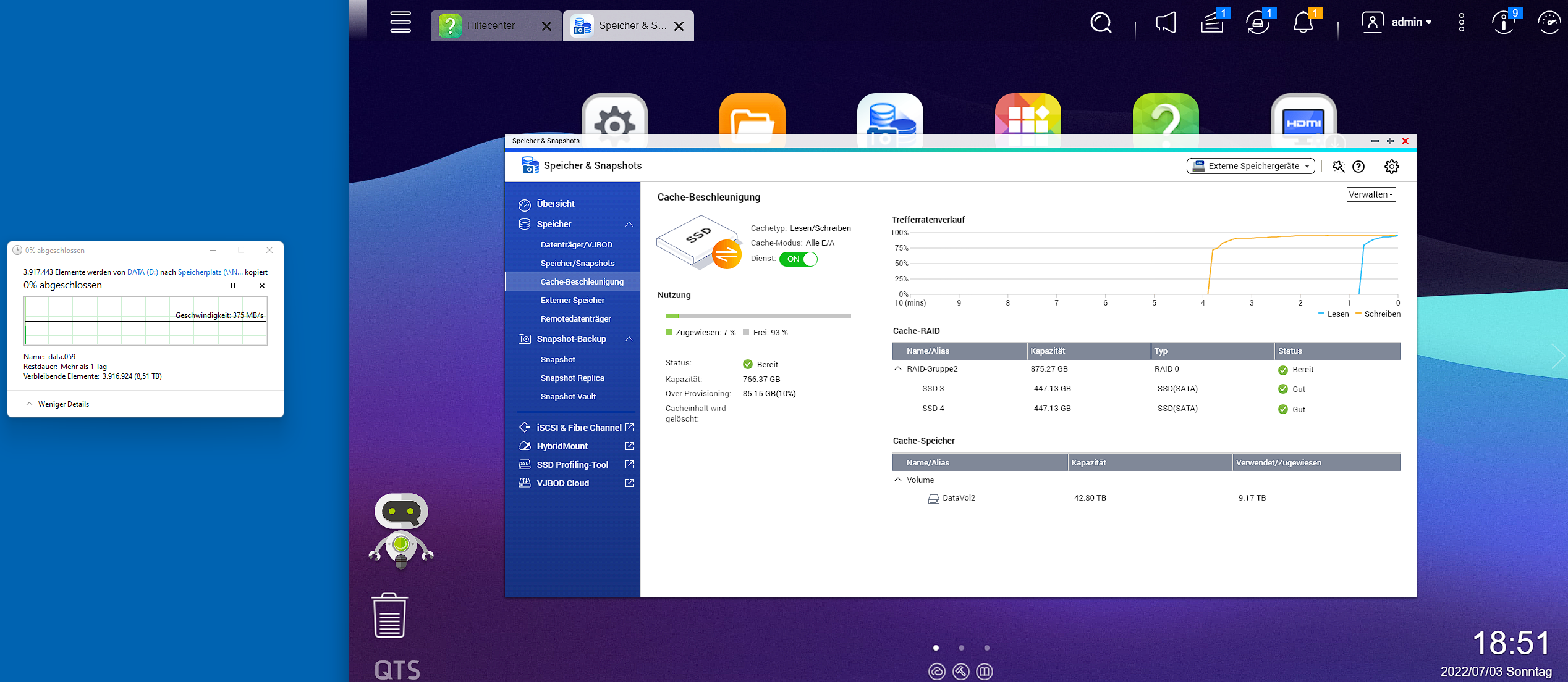

Bin btw. den Steam-Ordner als letztes nun am rüberschieben, das wird wohl der größte Brocken. 8,5h voller Spaß. Und nachher noch alles Bit-genau abgleichen... Der R/W-Cache ist auch schon am glühen.
