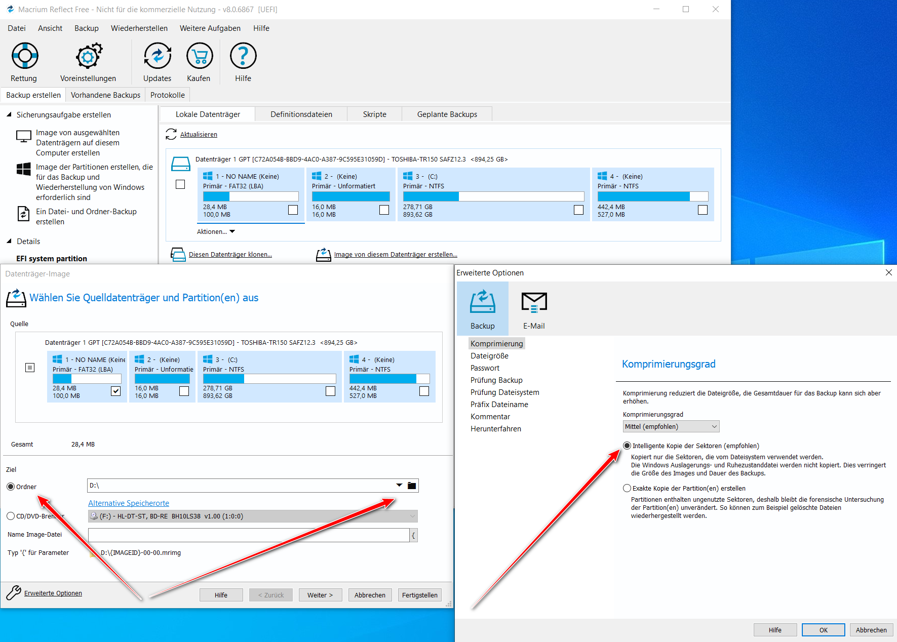

Siehe Bild unten. Beides ist möglich: also aus dem laufenden Windows, oder über Macrium Bootbaren USB Rescue Stick. Was wäre bitte besser?

Ich dachte hier: wenn ich eine „Intelligente Kopie der Sektoren“ auf der externen HDD als backup habe, dann könnte ich diesen Backup mittels einem Bootbaren Macrium Rescue Disk auf das neue Laptop draufspielen. Würde das funktionieren?
Sicherung aus dem laufenden Windows mit intelligenter Sektorkopie sichert zwar die Partition(en) mit allen Daten, aber wie willst du danach daraus wieder die ursprünglich verschlüsselte C: Partition wiederherstellen?
Meiner Meinung nach dürfte das (wenn überhaupt) nur mit dem Bootmedium und nur als exakte Kopie der Partitionen funktionieren.
Ich habe das mit VC und Macrium nie probiert, aber ich könnte mir gut vorstellen, dass es gar nicht funktioniert, weil Laufwerk C: durch die Verschlüsselung von außen für Macrium als RAW Partition erkannt wird.
Gut möglich, dass ohne erkanntes Dateisystem Macrium den Dienst verweigert. Einfach mal probieren.
Deswegen sage ich, dass man solche Vorgänge durchspielen sollte.
Du hast zwar durch das Backup in Windows (hoffentlich) alle Daten, aber so ohne weiteres kriegst du daraus keine bootfähige Kopie gebacken.
Ich dachte hier, dass ich dann durch ein bootfähiges MR USB Stick das intelligenter Sektorkopie (backup) von der externen HDD auf eine neue gekaufte SSD zurückspielen kann. Da dass backup in gemounteten zustand gemacht wurde, würde ich dann als Resultat ein nicht verschlüsseltes Abbild des Laptops erhalten, denn ich dann erneut verschlüsseln müsste. Sehe ich das richtig?
