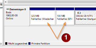

Mit dem Synology Wiederherstellungsmedium (ein selbst erzeugter USB-Stick) konnte ich zwar alle Daten wiederherstellen, jedoch lande ich nach dem Reboot (und der Abfrage des Passworts für Veracrypt) direkt in der Automatische Reparatur von Windows, die dann ebenfalls Windows nicht korrekt booten kann - auch nicht die 'Erweiterten Optionen'.
Ich konnte mir Abhilfe schaffen, indem ich die Veraycrypt Rescue Disk (also ein zweiter USB-Stick) verwendete und Veracrypt beim booten den originalen Windows Bootloader nutzen lasse, jedoch wird beim darauffolgenden Neustart wieder der Veracrypt Bootloader verwendet (was ja auch so sein soll) und fragt nach dem Passwort, welches bei korrekter Eingabe wieder in der Automatischen Reparatur endet :(

Du hast ein vollverschlüsseltes System gesichert und danach wiederhergestellt?
Wie gesichert? Einzelne Partitionen oder Kompletter Datenträger?
Es ist eine 2TB Samsung 970 Evo Plus verbaut, die in mehrere Partitionen aufgeteilt ist.
Jedoch ist nur C (also die Systempartition) verschlüsselt; alle anderen sind unverschlüsselt. Da Windows auf C liegt und beim Diebstahl nicht bootbar sein soll, habe ich nur diese Partition verschlüsselt und die anderen eben nicht.
Gesichert ist C und D. Jedoch nicht E (dient nur als Datengrab für die Bearbeitung von Bilder/Video mit DaVinceResolve).
Das Backup geschieht ueber eine Clientsoftware denke ich.
Im laufenden Betrieb vermutlich, wo die Datentraeger/Daten etc. entschluesselt sind.
Ich persoenlich wuerde, wenn irgendwas vom System verschluesselt ist, niemals ein partitionsbezogenes Backup machen sondern den vollstaendigen Datentraeger.
Anyway.
Ich vermute, dass bei Sichern/Zurueckschreiben irgendwas "beschaedigt" wird woran sich Veracrypt und Windows beim Starten stoert. Oder es wurde etwas Essentielles nicht mit gesichert. Sprich wohin Veracrypt und Windows was geschrieben haben.
