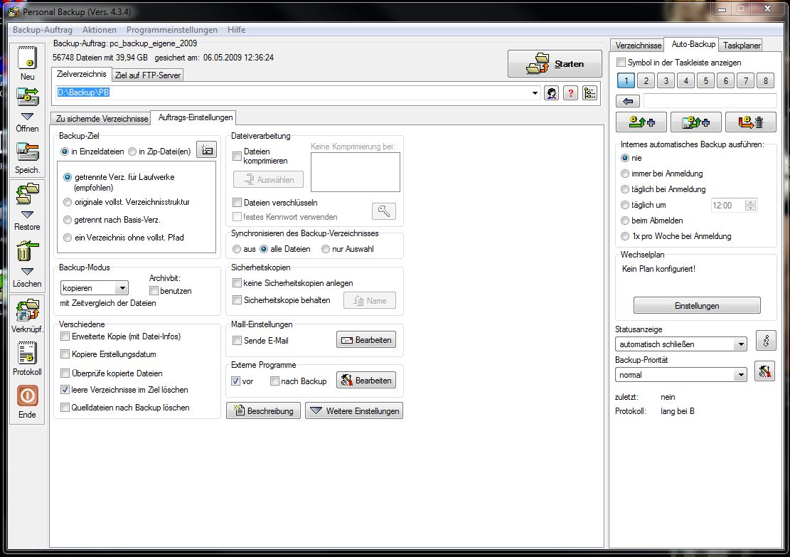

Ich nehme das Programm Personal Backup
Meine Einstellungen:
