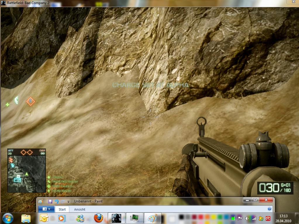

naja hab den pc und das spiel erst paar tage und weis nich ob das normal ist, aber ich hab bei manchen texturen so das gefühl das die nich scharf sind eher leicht verschwommen zb bei manchen bergen oder hügeln, nicht aber bei menschen oder hausern oder efekten, und nur an machen stellen nich der ganze berg zb, ist das normal?
hab ne gts250 und den neusten treiber...
Kannst du mal einen Screenshot machen. Evtl. liegt's an der Spieleinstellung oder vielleicht meinst du auch die Tiefenunschärfe? ;) Auf einem Screenshot sieht man gleich was du meinst. Und die GTS250 kenne ich nicht wirklich. Anhand der Tests auf CB würde ich sagen das du nicht viel höher als Mittel @ 1650 spielen kannst, oder?

finde ich gerade nicht werden die vieleicht mal falsch angeladen? o0
das muster der testur sieht dann ehr etwas gestreift aus ka wie ich das erklären soll hat aber die normalen farben^^
jetzigen temps sind voll ok spielen tut ich auf nem alten monitor da geht nur 1024, hab alles high mit 2x aa 2xfilter graka is default hatte nvidia menü noch nich auf:p
sound is auf low in der settings ini wegen cpu entlastung, fraps sagt alles ok von den frames her :)
ich poste n screener wenn ich das wieder das verwischte sehe :)
hab ein nich so gutes bsp gefunden und n pic gemacht der übergang vom boden zum berg sieht zb komisch aus... aber auffallen tuts mir wie zb der berg den man sieht an einer der texturen zb ist manch mal eins was nich richtig scharf is und nich zur berg textur passt so ähnlich wie der verwischte boden dort :evillol:
