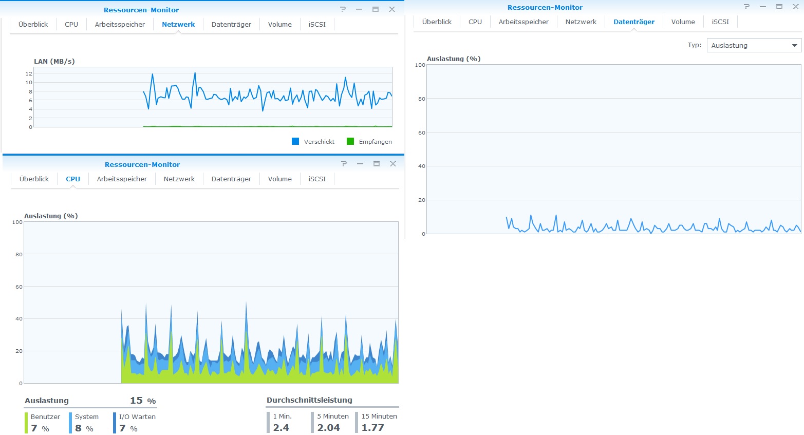

@Moep89
Könntest du die Geräteseite der DiskStation öffnen und dort die CPU-Auslastung beobachten? Also sowohl im Idle, als auch beim abspielen von Videomaterial.
Nicht das die DiskStation mir ihrem schwachen Prozessor, durch transkodieren des Videos, ins Limit rennt.
Ja, alle Geräte sind im selben Netz. Es sind auch keine Subnetze vorhanden.
Ich habe mal die Auslastung des NAS über 10 Minuten protokolliert, während ein Video lief, was fast durchgehend stockte:
Moep89 schrieb:
Ich bin mit meinem Latein so ziemlich am Ende. :(
Ach wir kriegen das schon hin ;)

VLC kriegt über Samba das 50mbit jellyfisch wiedergegeben. Alles drüber ruckelt.
Einziges Ergebnis bis jetzt:
VLC über DLNA kriegt auch noch die 80mbit Dateien ruckelfrei hin ! (Bei OMV mit miniDLNA Server). 90mbit ruckelt wiederum.
Ich hab nun mal den WiFi Speed Test aus dem App Store per Sideload geholt und ein paar Tests gemacht. Über Lan und per TCP kommen maximal 85 MBit/s brutto. Über Wlan im 5 GHz Band kommen effektiv nur knapp unter 100 MBit/s brutto an. Allerdings sehr unstabil. Im 2,4 GHz Band sind es im besten Fall ca. 120-140 relativ stabil.
Aktuell hab ich meine zweite 7490 als IP Client eingerichtet und neben den Fernseher gestellt. Jetzt komm ich auf die genannten 120-140 MBit/s. Ganz selten stockts noch, wahrscheinlich wenn Störungen durch andere Netze zu stark werden.
Ich habe mittlerweile einige Posts in anderen Foren gefunden, in denen sich über die extrem schlechte Netzwerkperformance beschwert wird. Anscheinend hat sie sich seit dem letzten Update noch weiter verschlechtert.
Sony müsste hier vermutlich an den Treibern arbeiten. :rolleyes:
