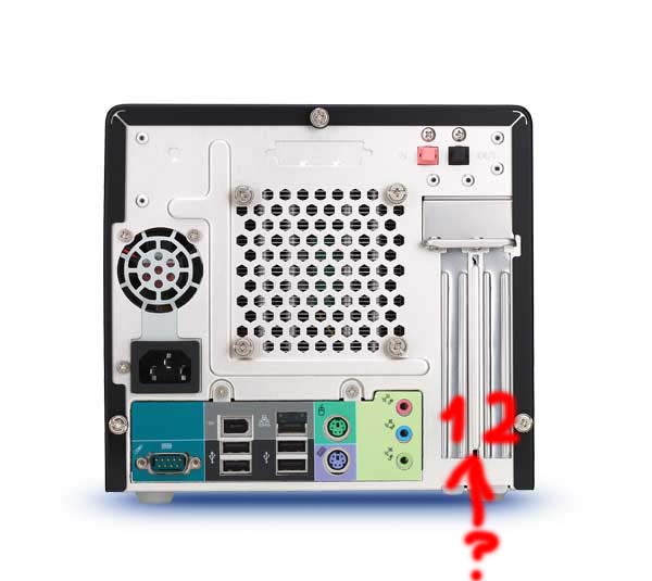

Möchte mir gerne aus platz gründen und auch wegen der optik einen Barebone von Shuttle nd zwar den XPC SB65G2 (BILDER zulegen!

Schaut euch mal das Bild an wo man den Barebone von hinten sieht!!!

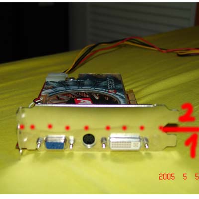

Also meine Grake braucht nur einen aber halt hinten die ausgänge sind breit! verstehst da wo die karte die ausgänge hat da nimmt sie 2 plätze ein! aber das müste doch klappen bei nem barebone oder bei genau diesem!?
Das Barebone hat zwei Slots, einen PCI-SLOT und einen AGP-SLOT:
Wenn die Karte zwei Slotbleche hat, passt sie nicht rein. Da mir das aber bei der 9800XT neu wäre, denke ich du meinst einfach, dass die Karte senkrecht zwei bzw. sogar 3 Anschlüsse hat. TV-OUT, VGA und DVI.
Von daher passt sie rein. Wenn sie 2 Slotbleche hat, wie wenn ein Arctic Silencer montiert ist, passt sie nicht rein. Nur wenn man hinten das Stück Aluminiumsteg wegdremelt oder den Silencer so stark nach vorn verbaut, dass er gerade so reinpasst. Allerdings bleibt dann das Barebone offen und kann nichtmehr geschlossen werden.

Erst einmal danke! Damit wir nicht ale aneinadner vorbei reden habe ich mal fotos geuppt! Meine Karte hat tatsächlich 2 Aussenbleche ;)! Wobei das eigentich auch kein prob wäre eines abzuschneiden!
Trotdem auch mit aussenblech müste das doch klappen denn im barebone unter (2) gekennzeichnet ist ja auch noch ein blech!das Heist zwar 1 pci und 1 agp aber brauch ich den apg slot denn für was anderes!?

Kann mir jemand sagen ob 1 oder 2 das blech für den pci slot ist im barebone!
SIEhe FOTOS!

Hi,
Der PCI-SLOT ist innen im Barebone und der AGP-Slot am äußeren Rand. Die Grafikkarte, so wie sie jetzt ist, wird nie reinpassen. Das kannst du mir auf jedenfall glauben, das ist wirklich so.
Du musst das Slotblech entweder teilen oder ein anderes Slotblech anschrauben, sodass die Karte nur ein Slotblech hat und nicht zwei. Dann passt sie auch rein.
