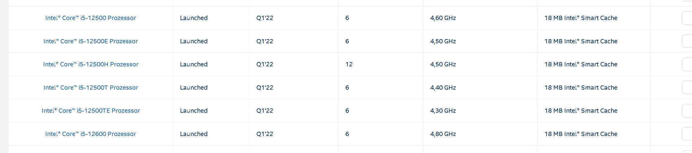

@cooperbang
Hier sind alle Daten der CPUs nachzulesen:
https://ark.intel.com/content/www/de/de/ark.html#@PanelLabel122139
