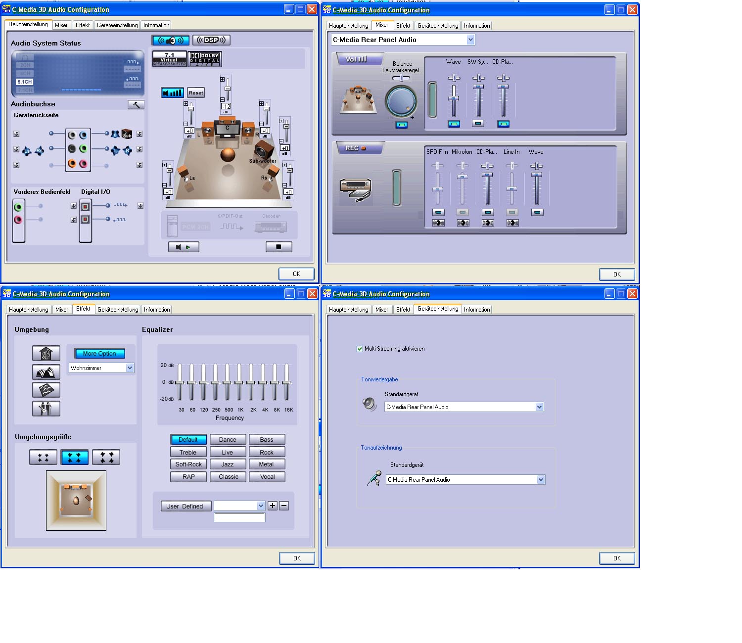

ich habe ein asus p5ad2-e premium mit c-media high definition sound cmi 9880.
das konfigurations utillity hat die version 1.0.47.9 hab mir vorhin den aktuellen treiber runtergeladen aber der ist von 2005 und ich finde da keine option zur bassumleitung, beim audiotest sind alle lautsprecher richtig angeschlossen und funktionieren.

Das P5AD2 hat denke ich auch eine Bassumleitung. Kannst du vielleicht mal Bilder des Utilities anhängen? Eventuell heißt die Option auch Bass-Management.

hab mal ein paar screenshots des config tools gemacht, aber ich finde da nix dergleichen :(
