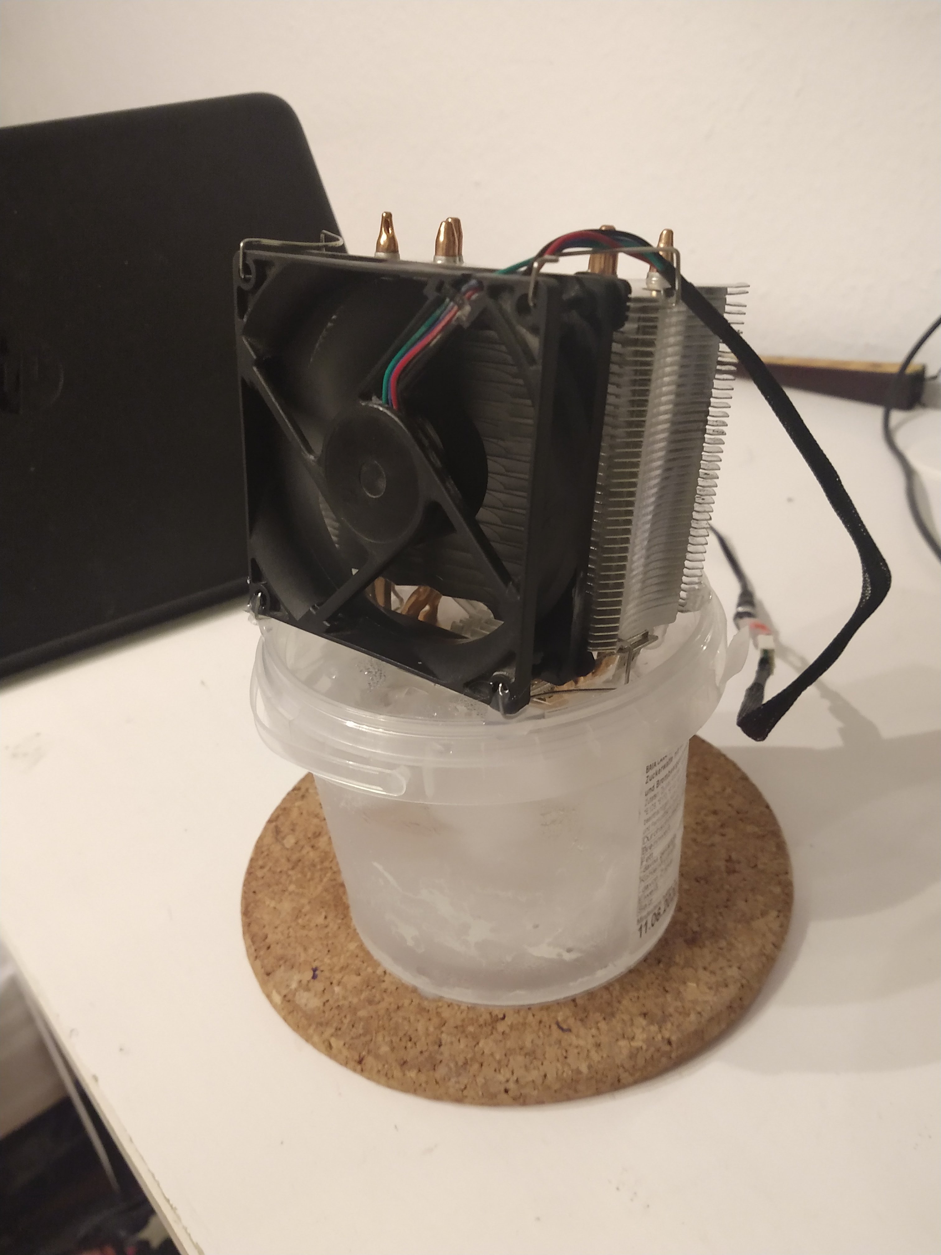

Da heute heiß war und ich Kühlung brauchte, habe ich mir aus einem alten Alpenföhn Sella für den AM3-Sockel eine Eiswasser-Klimaanlage gebaut.
Ich habe ein Plastikjoghurteimerchen genommen und in den Deckel ein großes Loch gemacht. Da habe ich den Towerkühler mit Heißkleber so reingeklebt, dass der Fuß möglichst tief in den Eimer hängt.
Zur Stromversorgung habe ich eine 12V Hohlsteckerbuchse mit zwei Kabeln an eine 4-Pin Stiftleiste gelötet und das auf den Lüfterstecker gesteckt.
Den Lüfter habe ich gedreht, sodass er Luft durch den Kühler saugt und zu mir bläst.
Zu Guter letzt habe ich den Eimer mit Eiswasser gefüllt und den Kühlerdeckel draufgesetzt. Jetzt bläst er kalte Luft :-).
Ich sammel jetzt Eimerchen und friere die voll Wasser ein. Dann kann ich immer Wechseln. :-)
Enjoy!

Ich finde schon! Der Luftstrom ist spürbar kühler als beim Gebläse ohne Eiswasser. Das Zimmer bekommt man damit natürlich nicht kühl, aber wenn man paukt oder arbeitet ist das doch schon angenehm.
Der Kühlkörper selbst ist beim Anfassen auch sehr kühl.
Ich denke es wäre noch etwas kühler mit weniger Spannung. Werde es mal mit 7V versuchen. Weniger Luft aber dafür dann halt kühler.
5V ist zu wenig. Hatte es vorher an der Powerbank. Da merkt man kaum dass es läuft.

Ja, das Eis mache ich im heimischen Gefrierfach und heize damit unter Erhöhung der Entropie meine Küche :-)
Aber da brauche ich es ja nicht kühl. Normale Klimaanlagen sind auch nur Wärmepumpen wie mein Kühlschrank. Ich entzerre den Prozess nur ein wenig :-)

Ja über Salz habe ich auch schon nachgedacht. Das ist etwas für die Feldversuche um zu schauen ob es dann noch kühler wird. Ich berichte dann.
