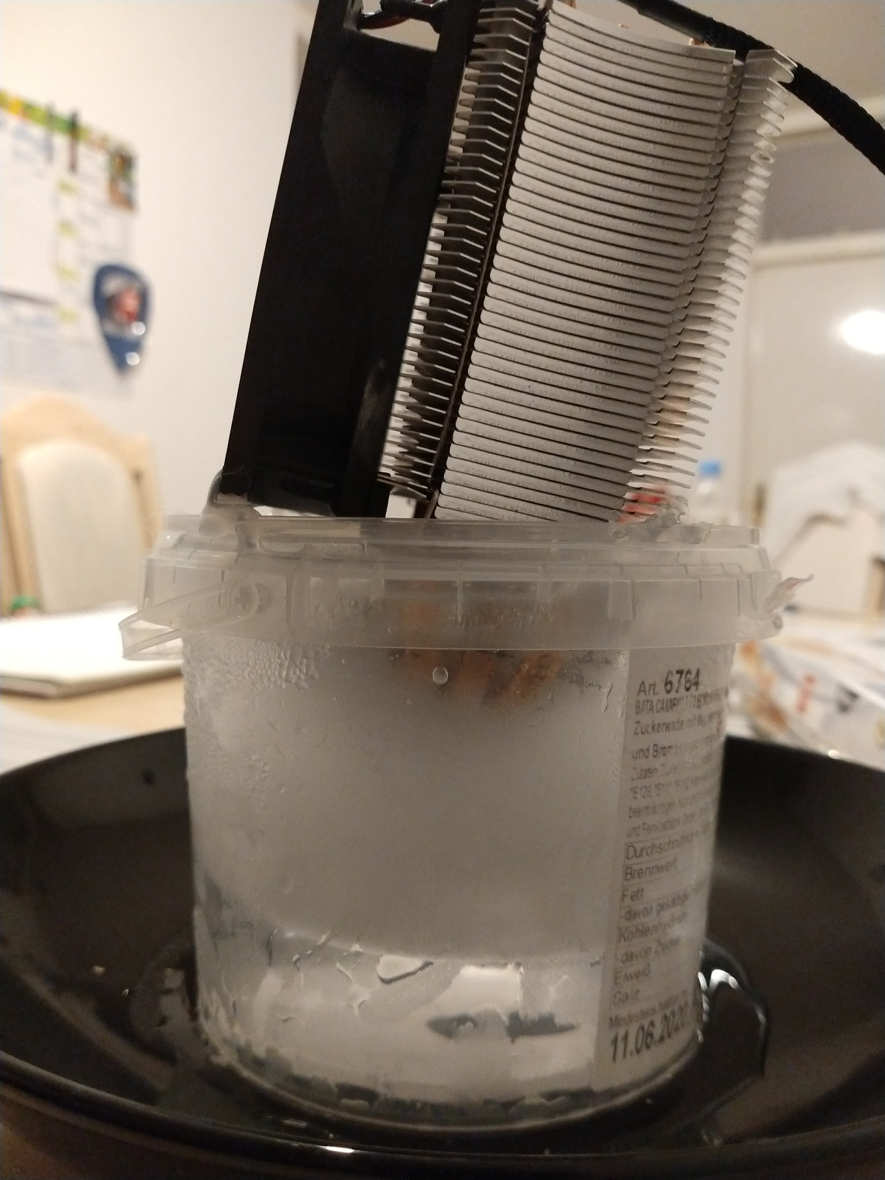

Ich kam leider nicht dazu den Startpost zu überarbeiten, aber ich habe einige Erfahrungen gesammelt, die ich hier einfach mal reinschreiben kann:
Ich habe den Lüfter jetzt mit verschiedenen Spannungen getestet und stelle fest, das die gefühlte Temperatur der Luft sich kaum ändert. Nur die Lautstärke und der Luftstrom. Für mich am angenehmsten war hier eine Spannung von 9V, die ein Netzteil für einen LCD-Bilderrahmen lieferte. (Der 5,5mm x 2,1mm/2,5mm Holstecker ist derart weit verbreitet, dass ich auf Anhieb 6 verschiedenen Netzteile in verschiedenen Spannungen daheim gefunden habe.)
Was sehr gut funktionierte war das Einfrieren von Wasser im Eimerchen. Es bildet sich ein großer Eisblock, der sich nach kurzem Antauen vom Boden löst und nach oben treibt. (Braucht manchmal ein wenig Fingerdruck von außen, bis er sich wirklich löst). Oben treibt er dann an den Fuß vom Kühler und beginnt ihn durch den Schmelzvorgang zu umschließen. Und sobald der Fuß vom Eisblock umschlossen ist, geht die Kühlleistung drastisch nach oben. Das war viel besser, als das Eiswasser mit Eiswürfeln.
Im Übrigen stellte ich fest, das mein Gefrierfach ein Joghurteimerchen in ca. 3 Stunden einfriert, während ein gefrorenes Eimerchen einen Betrieb von ca. 1 Stunde ermöglichte. Somit könnte man mit 4 Eimerchen einen kontinuierlichen Betrieb einrichten. (Aber man muss halt jede Stunde einmal sein Gefrierfach auf und zu machen. Das halte ich für nicht so gut!)

Anbei noch ein Bild in dem man den aufgeschwommenen Eisblock mit eingeschlossenem Kühlerfuß erkennen kann.
