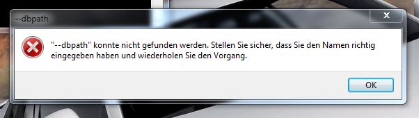

also der befehlt mit start geht nicht (siehe screenshot)
der zweite funktioniert, komisch das man da nicht "start" braucht...
aber danke dir !

also mit start geht es nicht, weil die "" verwendet werden. Dann ist der ganze Ordner nur ein Titel und es wird versucht --dbpath als Programm zu starten. Das geht natürlich nicht.
Versuche es mal mit:
C:\mongodb-win32-x86_64-2.0.1\bin\mongod.exe --dbpath C:\mongoDbOrdner -v --rest
oder
start C:\mongodb-win32-x86_64-2.0.1\bin\mongod.exe --dbpath C:\mongoDbOrdner -v --rest
