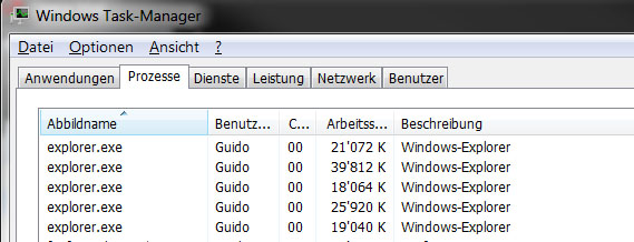

Da ich nicht so viele Programmier-Kenntnisse habe, hoffe ich das mir hier jemand helfen kann.
Es sind oftmals viele Prozesse mit gleichem Namen im Task-Manager am laufen (explorer.exe). Möchte ich allen diesen gleichnamigen Prozessen zb. die CPU 2+3 zuweisen, so werden nicht alle abgeändert, sondern nur beim ersten Prozess (zuoberst im Task-Manager) die CPU-Zuordnung verändert.
Muster Batch/Code
C:\Windows\System32\process.exe
process -a explorer.exe 00000110
Kann per Batchdatei bei mehreren gleichnamigen Prozessen (explorer.exe) die CPU- Kerne Zuordnung für Alle verändert werden und falls wie?

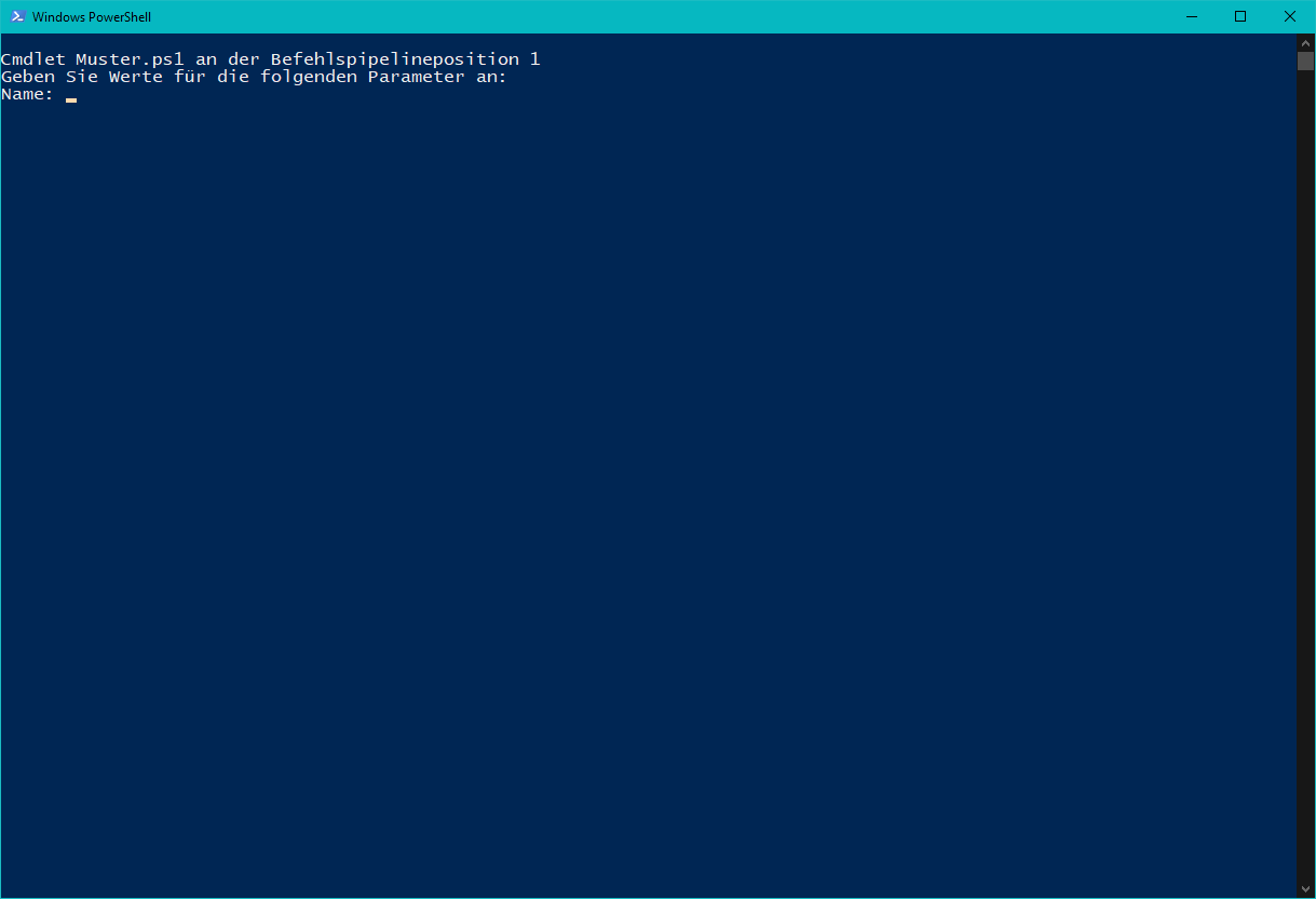

@Yuuri
Was genau mache ich falsch? Ich kopiere das Script, setze es in ein Textfile und benenne das Textfile dann als "Muster.ps1". Führe ich es dann per Rechtsklick mit Powershell aus, kommt folgende Abfrage:
