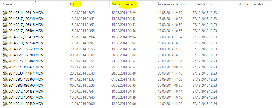

Zeig mal ein Bild von dem Datum was Dich interessiert. Ich habe nur diese.
BFF
Magst du mir mehr Informationen geben?
Ich gehe 'mal davon aus, dass ich selber was programmieren muss?
Das übersteigt meine Zeit gerade.
Kann jemand das Thema bitte in Systemtools verschieben.
Das "Datum" interessiert mich. Eventuell ist es gleich mit dem "Medium erstellt"-Datum.
Das "Medium erstellt"-Datum findet man auch unter Eigenschaften - Details.
Das "Erstell-Datum" und "Änderungs-Datum" interessieren mich nicht. = )

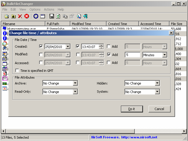

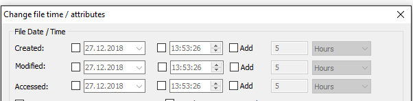

hybridlite schrieb:
Hallo hybridlite,
ich meinem Eingangstext steht
piknockyou schrieb:
Eine Bedingung ist jedoch sehr wichtig: Es muss das Datum verändern. Mich interessiert die Änderung des Erstelldatums oder Änderungsdatums NICHT. Ich brauche ein Tool, welches das DATUM (wie man es im Explorer in der Detailsansicht sieht) ändert.
Das Programm, was du meinst, kann nur die Daten ändern, die ich gar nicht ändern möchte:

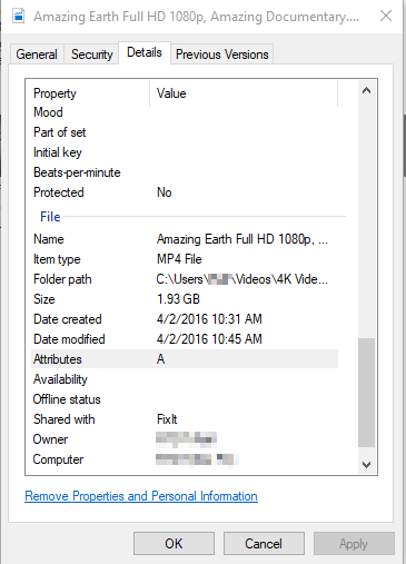

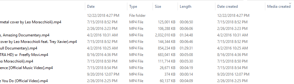

Hi,
Date created hab ich, media created nicht. :confused_alt:
Das wird wohl von dem Geraet/Programm kommen womit die Dateien erzeugt werden. Und scheint wohl etwas "quicktime"-Lastiges zu sein.
Such mal nach "set date media created ffmpeg"
