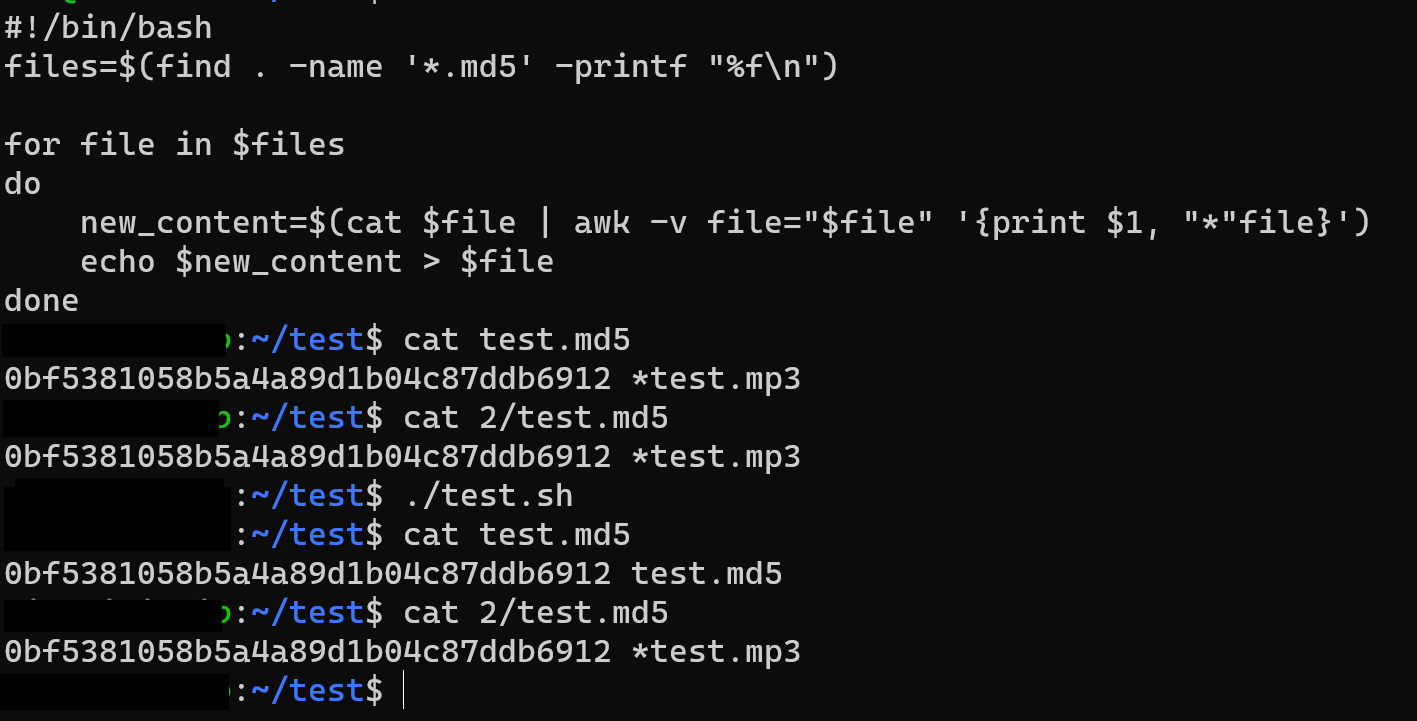

Ein naives Bash Skript könnte so ausschauen:
Bash:
#!/bin/bash
files=$(find . -name '*.md5' -printf "%f\n")
for file in $files
do
    new_content=$(cat $file | awk -v file="$file" '{print $1, "*"file}')
    echo $new_content > $file
done
Sehr naiv, weil es die Erweiterung ersetzt, den Stern entfernt und bei Unterverzeichnissen sich etwas komisch verhält.
Aber ob bash oder PowerShell, das ist am Ende zweitrangig. Nur für dieses Problem würde ich mir aber keine WSL holen.
Deshalb wichtig bei der Arbeit mit solchen Scripten: Es in einem separaten Ordner-Bereich testen, auch mit Unterverzeichnissen usw...
Ach, das mit dem Unterverzeichnis war mein Fehler.
Aber die Erweiterung ist definitiv falsch in der md5-Datei:
Oh ja, natürlich. Mein Fehler. War dann ein bisschen zu schnell zusammengeschustert...
